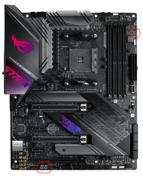

Das Board hat sowohl eine Debug-Segment-Anzeige, als auch vier LEDs:
Was wird in der Segmentanzeige angezeigt und welche der vier LEDss leuchtet/bleibt an?
Ein Foto vom Inneren des Gehäuse wäre auch hilfreich. Oft sieht man direkt, dass etwas vergessen wurde oder falsch steckt.

Debug Anzeige (LED) leichten nicht … auch keine Code Anzeige…. Wie gesagt blinkt nur.. ärgerlich

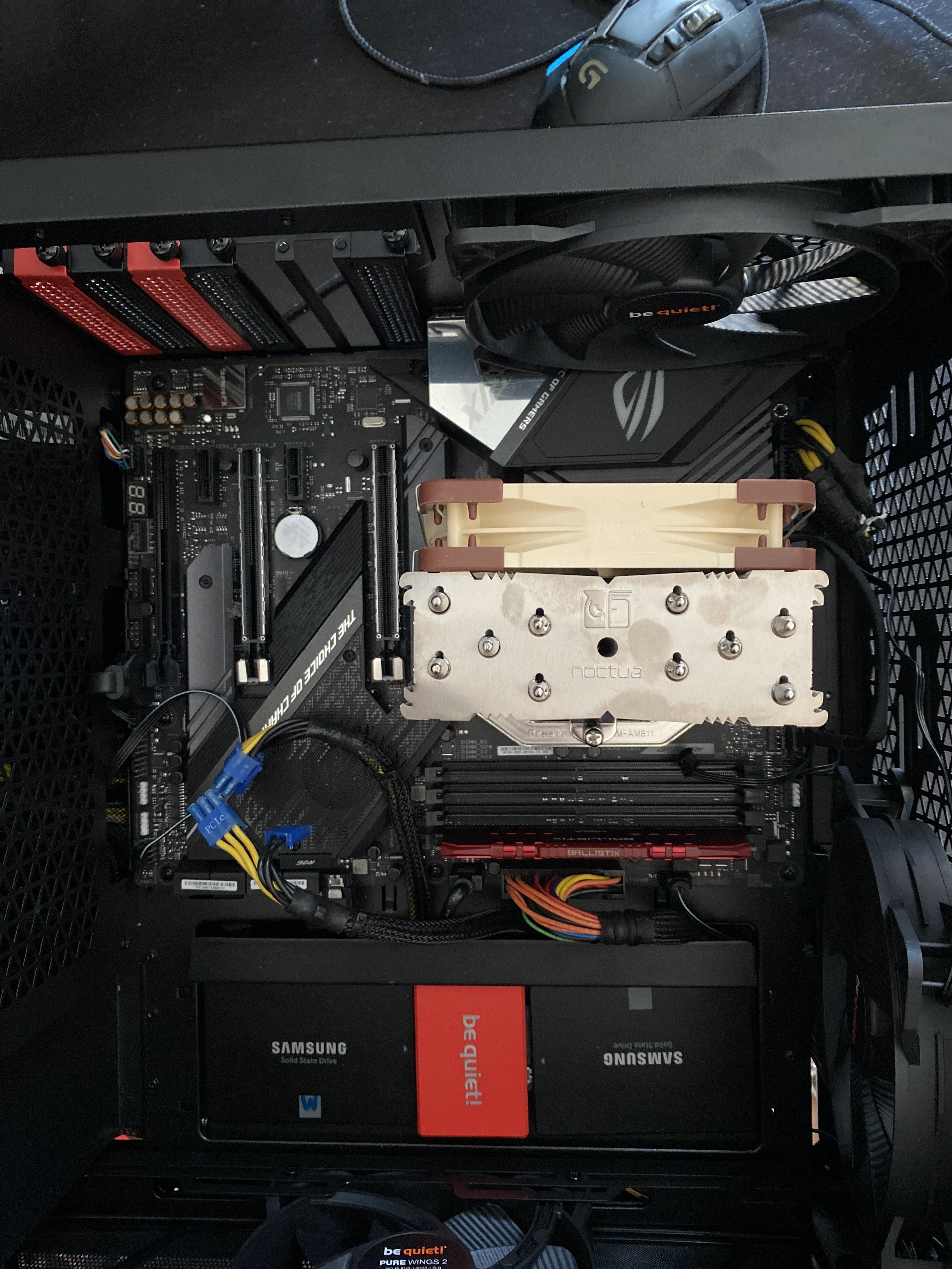

das hatten wir die woche doch schon 2 mal.........zeig mal ein foto wo die stecker vom netzteil drin sind.....
zwei mal alleine diese Woche haben die Leute die stecker falsch im Netzteil Platziert und hatten auch blinkende Mainboards.....
