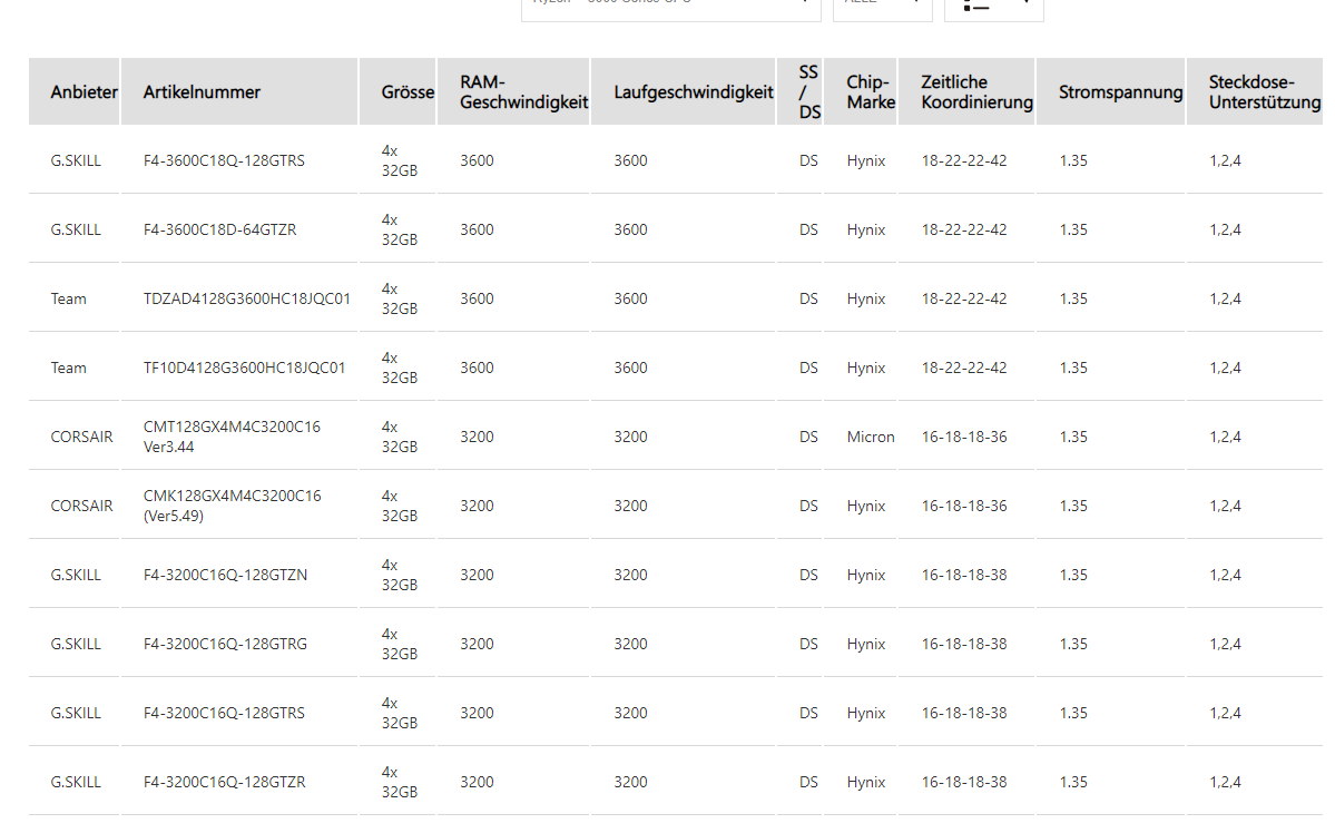

Würde es am Anfang mit QVL-gelisteten versuchen, insbesondere, wenn ich das so richtig interpretiere mit Hynix-Chips:
Klar, Micron/Samsung können das vielleicht auch, aber in der Liste sehe ich vor allem Hynix als mit 4*32GB für das Board kompatibel und würde dann auch solche Riegel nehmen. Den einen Ausreißer von Micron darf man gern auch beäugen, faktisch taucht in der QVL aber leider nirgends Micron mit jenseits der 3200mhz auf, also würde ich denen das auch am wenigsten zutrauen.

Streng genommen sind sowohl 1,4 Volt DDR4-3800 CL18-22 OC, als auch 1,35 Volt DDR4-3200 CL16-18. Wobei ich der Überzeugung bin, dass eine Vollbestückung bei Letzteren realistischer ist. Gut möglich ist es, dass du dennoch 1,4 Volt DRAM einstellen "musst".
