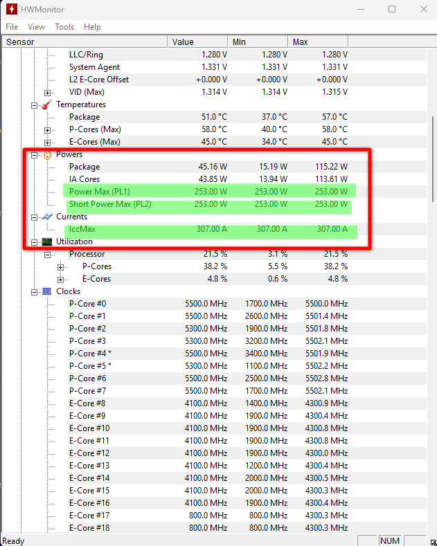

Das liegt am Limit, was nun auf 253 Watt gesetzt ist und wenn hierzu keine 253 Watt erreicht werden, liegt es an den 307 Ampere, was der Prozessor jetzt als Default bekommt. Früher war Default bis zu 512 Ampere voreingestellt.
In Gaming und mit CB R23 erreicht daher mein 13900K Prozessor auch nicht mehr auf alle Kerne den vollen Takt. Das ist mir aber egal, weil ich immer noch genug Leistung habe und die Grafikkarte trotzdem noch voll ausgelastet wird. Dadurch liegt aber auch eine geringere Spannung an, die Temperatur fällt dadurch auch geringer aus und im Grunde fehlt hier nichts. Der Rechner läuft dadurch auch etwas effizienter.

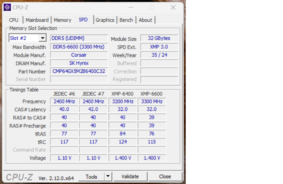

warum zeigt dder mir bei dem einen bild als ram frequenz 4800 mhz an
In dem Bild, das dir das BIOS zeigt unter DRAM- Status? Das ist meines Wissens die Basisfrequenz, die in dem SPD- Chip des Speicherriegels hinterlegt ist, sozusagen das Grundprofil neben den XMP- Profilen.

Wie ich vermute, wird dir dort im BIOS unter "Informationen" die Bezeichnung der Speicherriegel angezeigt, wie sie auch auf den Riegeln selbst aufgedruckt ist. An dieser Information ändert sich nichts, egal mit welcher Frequenz du den Speicher real laufen läßt.
Im BIOS unter "X.M.P." findest du dann die aktuell eingestellt Frequenz, wie sie dir auch z.B. in CPU- Z angezeigt wird.

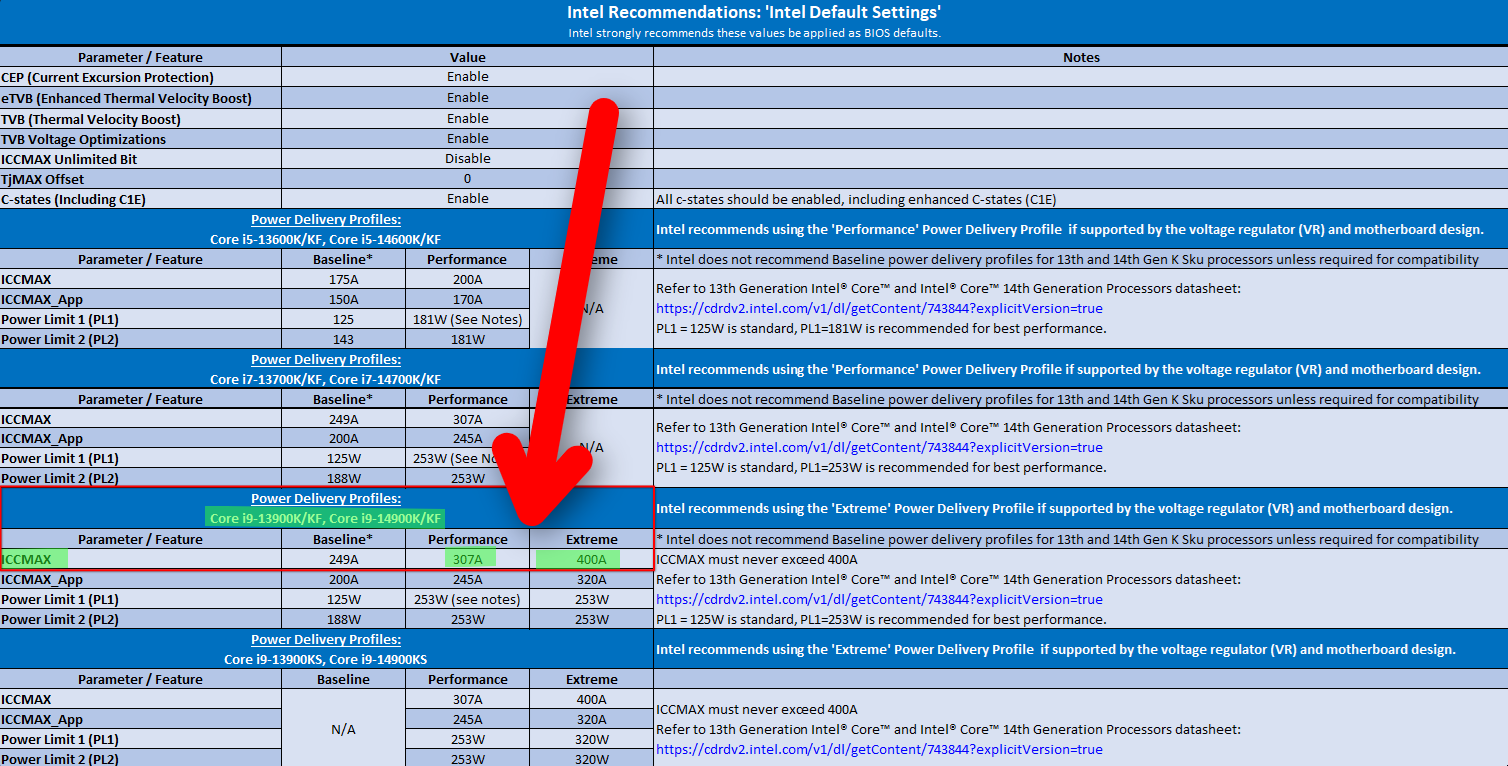

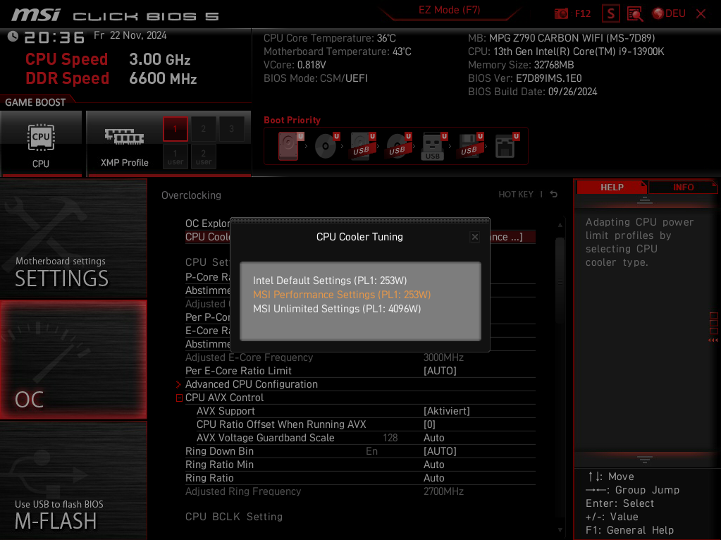

Herstellerübergreifend kann es daher auch immer Unterschiede geben, weil jeder Hersteller seine eigene Suppe kocht. :D

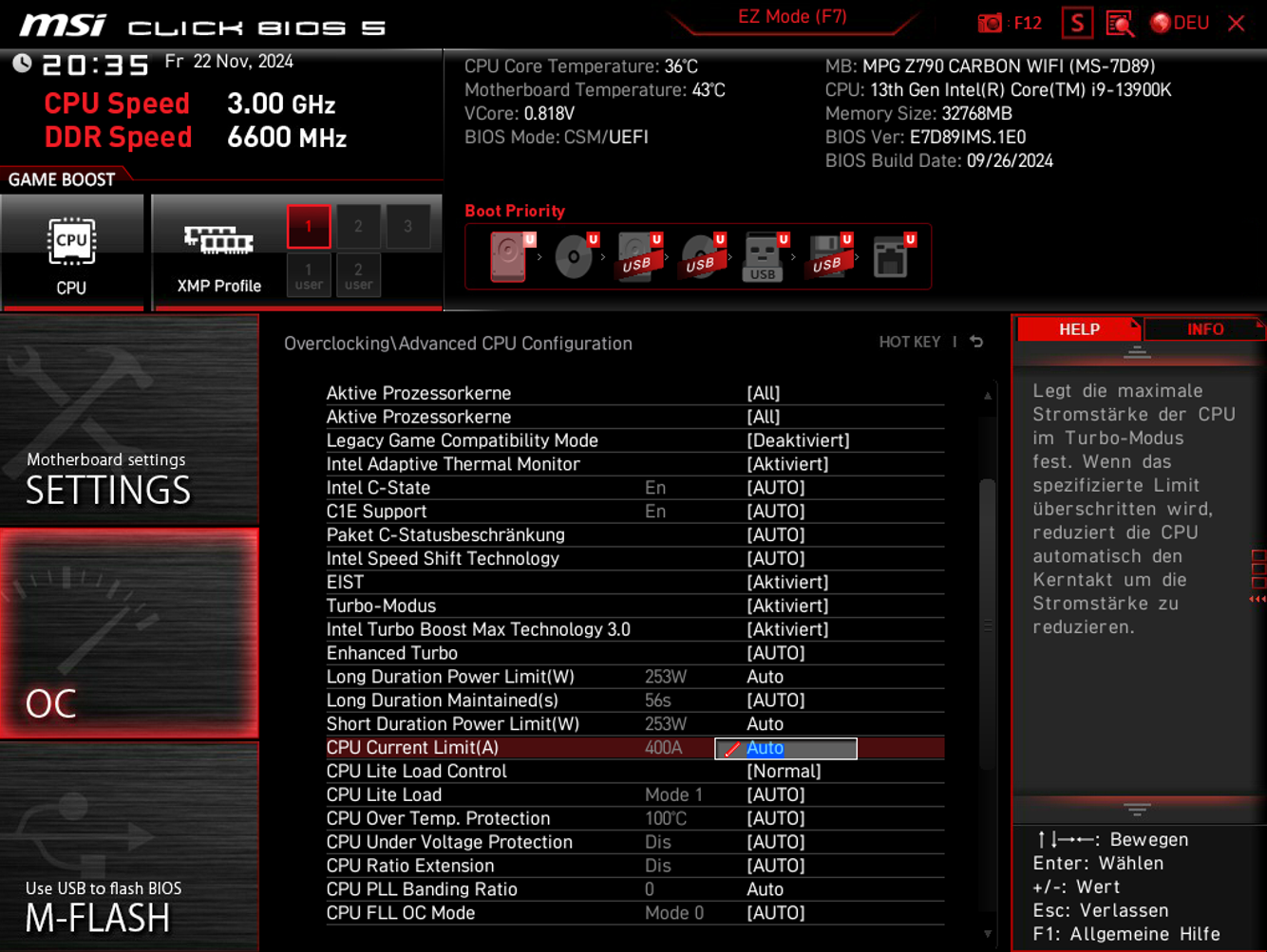

Quelle: Intel
Wenn man sich die Liste jetzt anschaut, wird unter Performance 307A angegeben und unter Extreme 400A.
MSI setzt als Default 307 laut Performance-Leistung an und Asus 400A laut Extreme-Leistung.

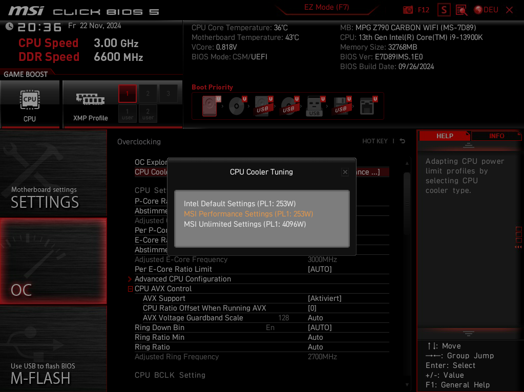

MSI hat dazu in einem eigenen Profil diese 400A mit eingefügt.

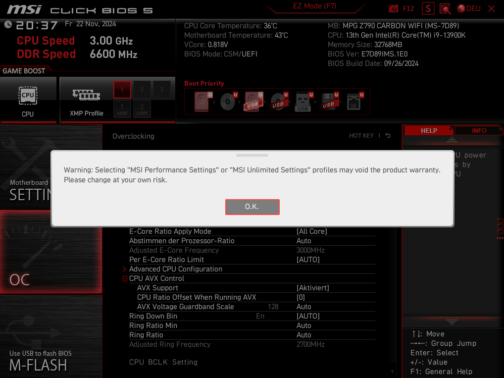

Hierzu wird aber eine Warnung mit ausgegeben.
Damit sind dann auch 400A voreingestellt.
Wie auch immer, früher durfte der Prozessor bis 512A ansetzen und wenn ich von früher spreche, meine ich eine Bios Version bis April 2024, denn erst danach kamen diese ganzen neuen Bios Versionen raus, wo einiges reduziert wurde.
Habe es auch mal ausgetestet, weder in CB R23, noch in Games hatte ich den vollen Takt mit 400A anliegen. Selbst mit 460A hat mir immer noch was gefehlt. Dieses Verhalten hängt auch stark von der VCore mit ab, denn um so höher, um so höher müssten die Ampere dazu ausfallen.
Kenne jemanden, der hat auch mit 400A den vollen Takt anliegen, weil er sein UV sehr niedrig ansetzen konnte. Das ist aber je nach Prozessor nicht möglich, weil jeder Prozessor bezüglich seiner Güte anders ausfallen wird und daher UV auch anders ausfallen wird.

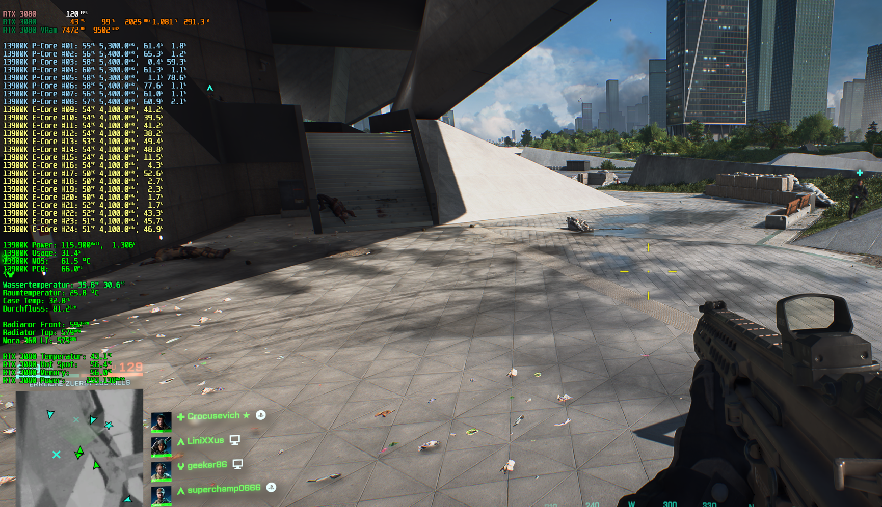

Mit BF2042 zieht der Prozessor ca. 170 Watt. ("zieht" was es benötigt")
Mit einem Limit von 125 Watt muss jetzt der Prozessor so stark heruntertakten, damit 125 Watt nicht überschritten werden.

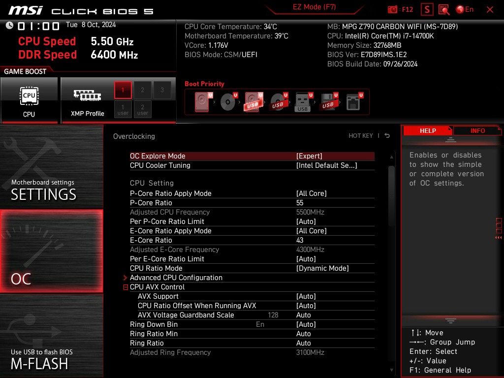

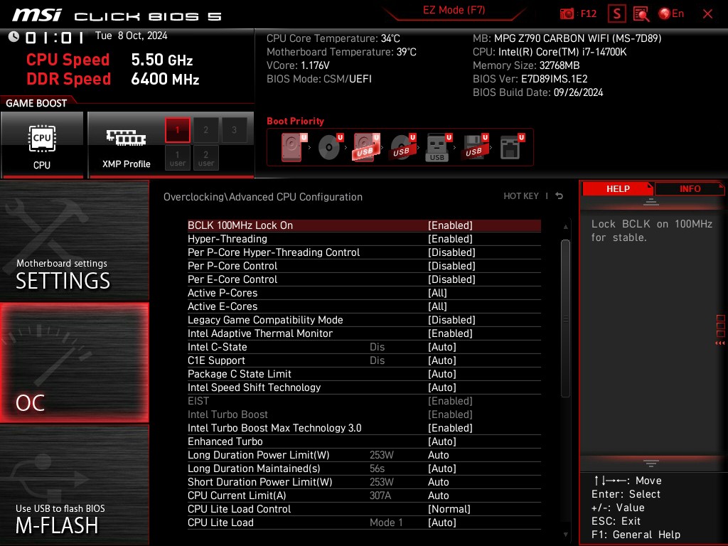

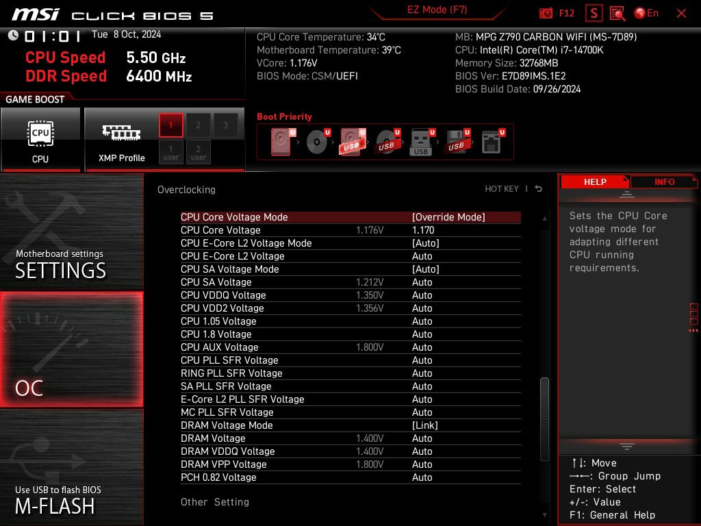

Also ich habe ein MSI Z790 Carbon wie das bei Asus jetzt ist weiß ich nicht. Ich habe einen festen Takt gegeben als Beispiel 5,5Ghz und einen festen Vcore im Override Mode von 1.17v gekühlt das ganze mit einer Liquid Freezer 3 (360). Testen mit CB23 auf Stabilität, ausloten wie viel Vcore der braucht für den jeweiligen Takt.

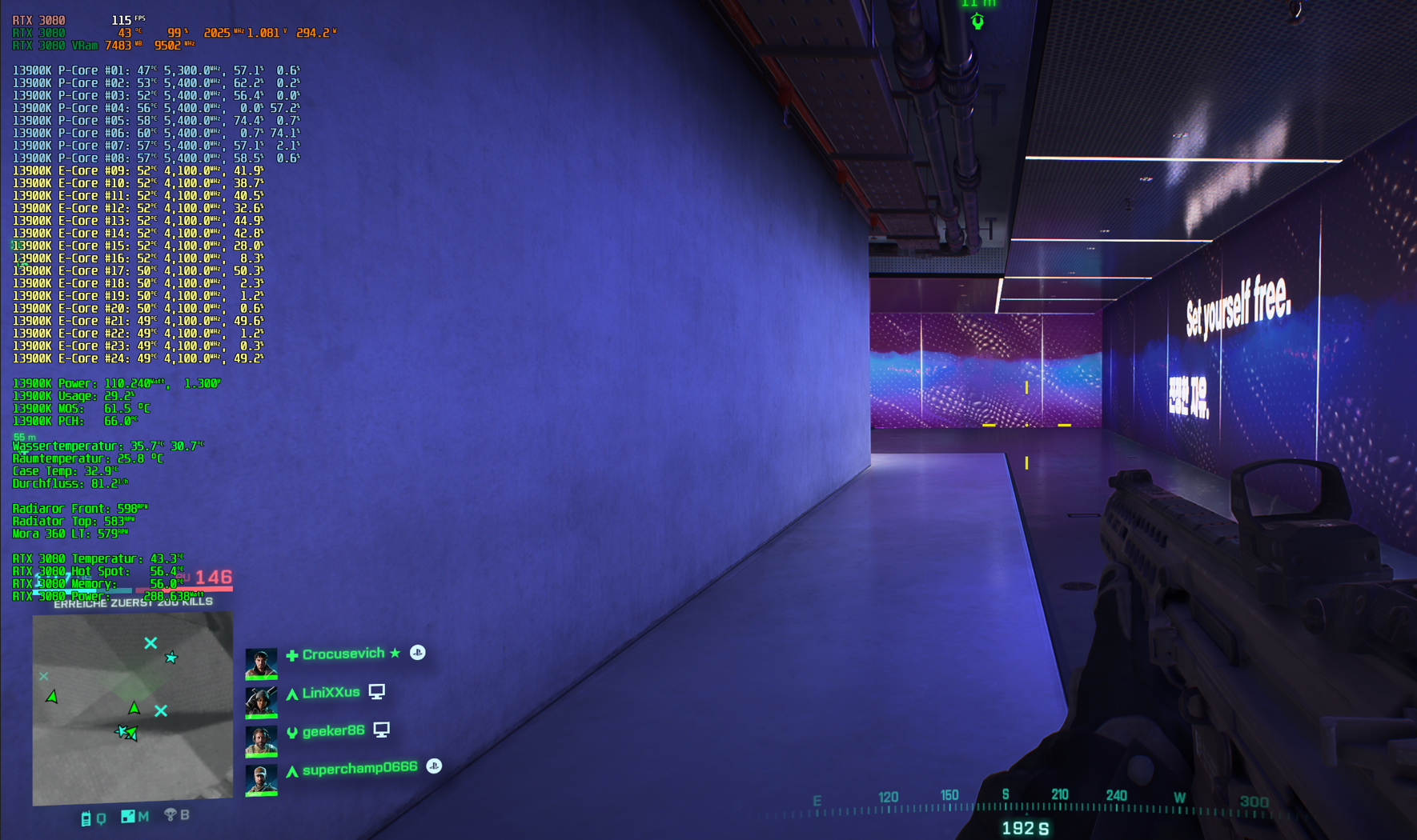

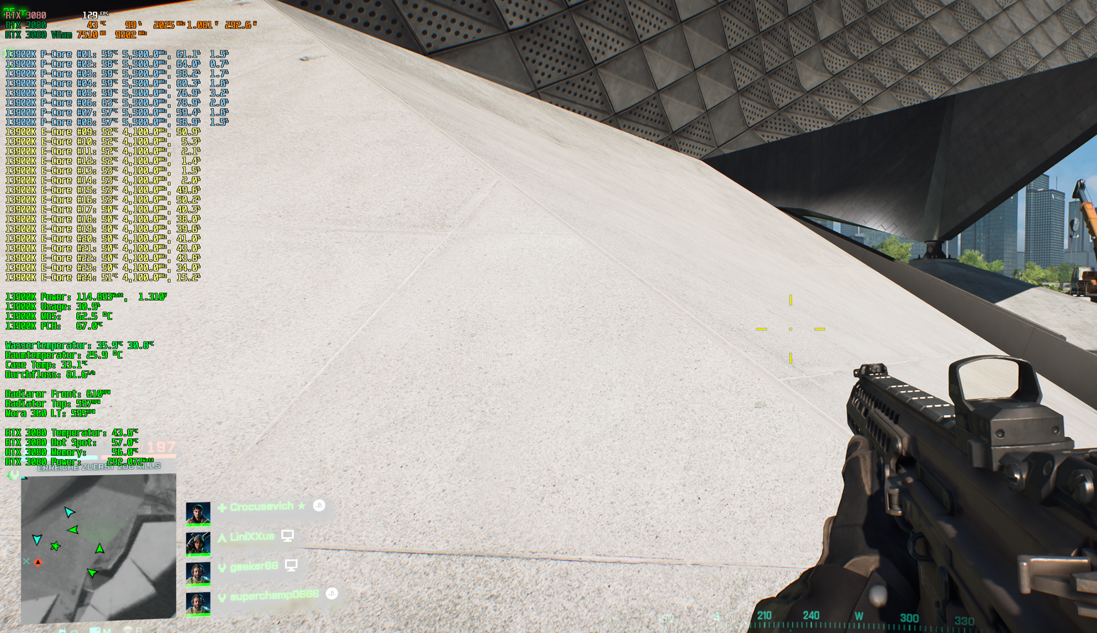

Mit bis zu 170 Watt sind es bei mir damals als das Spiel herauskam gewesen und auch mit der Stockspannung, also ohne UV. Möglicherweise wurde jetzt das Spiel aber überarbeitet, da ich es heute wieder bezüglich dieses Thema gespielt habe.
(Dieses Screenshots mit 5,5 GHz auf alle P-Kerne musste ich gezielt machen, sobald es aufkam.)
Die Taktrate der einzelnen P-Kerne schwankt nach Leistungsaufnahme zwischen 5,3 und 5,5 GHz. Hängt aber mit meinen 307A zusammen, was mein Bios voreingestellt hat.

Unter 1,300v mit UV komme ich aber nicht, sonst wird mein Prozessor mit 24 Kerne instabil.
Dein Prozessor hat 8 P-Kerne und 8 E-Kerne. Der 14900K oder mein 13900K hat auch 8 P-Kerne und aber 16 E-Kerne und BF2042 lastet die Kerne gut aus.
Allerdings nutzt du UV und das kann sich schon mit darauf auswirken. Mit MSI kommt noch dazu, dass mit der Intel Spezifikation, was du im Bios mit Default mit am Laufen hast, 307A ergibt und das spart zusätzlich noch etwas Spannung. Sein Asus bringt aber mit Default 400A und das zieht mehr Spannung mit sich. Es lässt sich aber auch auf 307A umstellen, aber dann verliert er mit seinem 14900K noch mehr vom Takt.
Bedeutet, um diesen Takt aufrechtzuerhalten, muss er auch eine bestimmte Spannung aufrechterhalten und 400A sind hier schon fast zwingend erforderlich. Denn bei ihm müssen 24 Kerne mit der VCore betrieben werden und daher lässt sich UV nicht ganz so niedrig fahren.
Sein Prozessor macht normalerweise auf 2 P-Kerne bis 6 GHz und mit Last auf alle Kerne 5,7 GHz. Die E-Kerne können bis zu 4,4 GHz hochtakten. Der 13900K und der 14700K kommt mit Last auf 5,5 GHz P-Kerne und 4,3 GHz auf E-Kerne. Bei dir ist es mir jetzt nicht bekannt, aber mein 13900K macht auf 2 P-Kerne bis zu 5,8 GHz.
Natürlich nur, solange alle Kerne nicht ausgelastet sind. In deinem Fall hast du aber einen festen Multiplikator für P+E Kerne bestimmt. Möglicherweise lässt sich dadurch noch etwas an der VCore einsparen.
Erfahrungswerte mit jemanden, der einen 14900K Prozessor hat, wären daher besser.

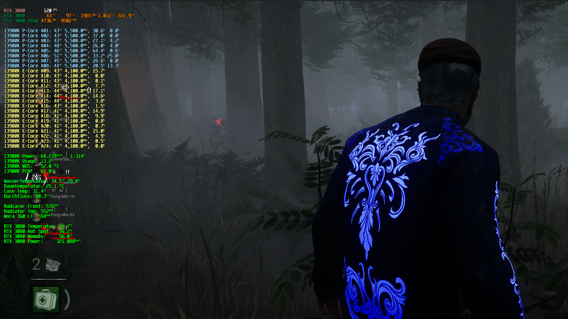

Hier mal ein Beispiel mit Dead by Daylight, was ich überwiegend spiele.
Hiermit sind es um die 70 Watt und mit dem Prozessor komme ich nicht über 45 - 50 °C. Aber mein Prozessor wird mit diesem Spiel nicht stark ausgelastet. Das Spiel ist aber auf 120 FPS limitiert, daher wird die Grafikkarte manchmal auch nicht voll ausgelastet.
