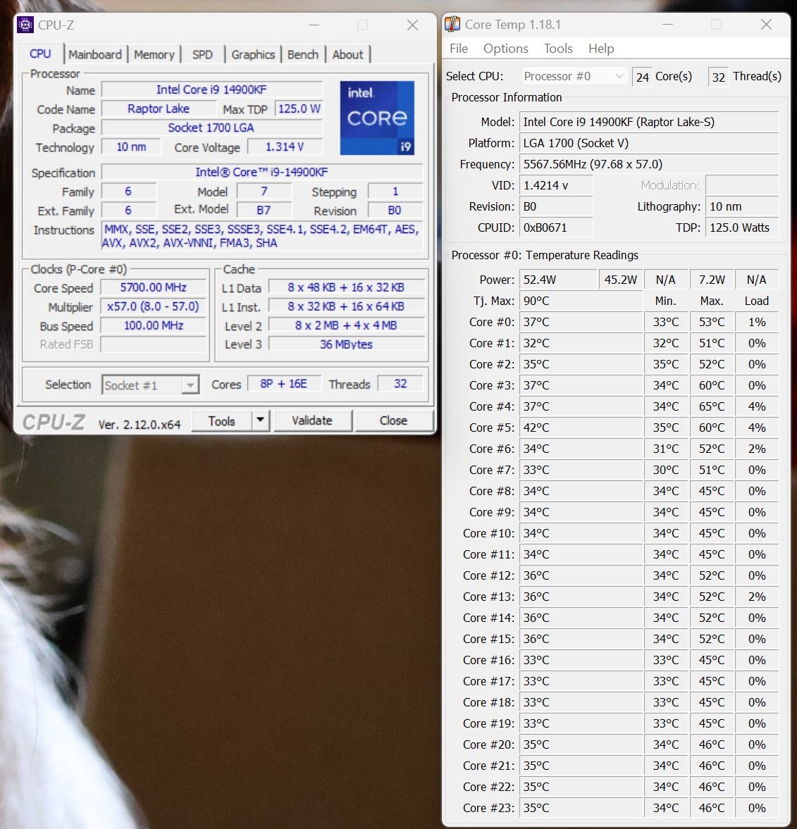

Habe im Idle Temperaturschwankungen 34 - 51 Grad (springt immer wie wild hin und her)

mein Rechner ist im Idle immer auf 5500 MHZ...
gibt es im bios eine funktion das der runtertaktet ?
EIST oder wie das heisst finde ich da nicht.
Habt ihr vielleicht einen Rat ?
Laut CPU-Z ist der immer zwischen 1,38 und 1,4 Volt ?

Der Rechner ist neu. Habe nur die Asus Mainboard Software laufen. Aura und Fan Control. Bei cinebench komme ich maximal auf 87 grad. Taskmanager sagt 1- 4 % Auslastung. Coretemp schwankt zwischen 5500 mhz und 5800 & CPU z sagt 5777 mhz. Ein reset will ich eigentlich ungern machen.

Ich würde sagen, dass ist normales Verhalten moderner CPUs.
Da kann man nicht viel machen.... Boost ausschalten, aber dann hast du kaum noch Leistung und das willst du ja nicht.
Stell die Lüftergeschwindigkeit so ein, dass die Lüfter nicht so aggressiv reagieren.

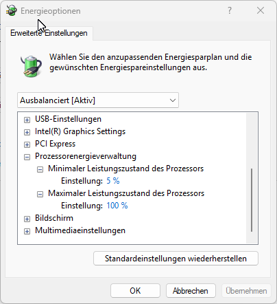

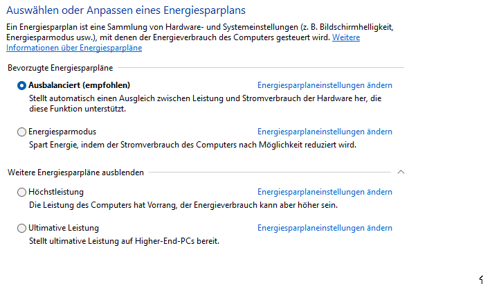

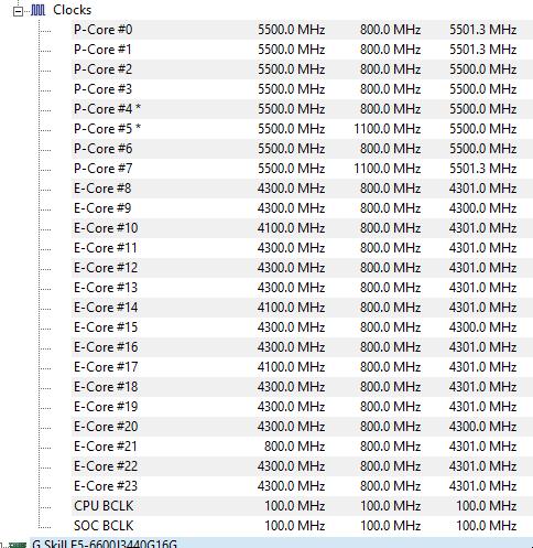

Mit Ausbalanciert (Energiesparen) und min. 5 % Prozessorleistung sollte der Prozessor bis auf 1100 MHz mit P-Kerne heruntertakten. Die E-Kerne takten auch herunter. In Idle wirst du immer wieder was im Hintergrund am Laufen haben, was den Prozessor kurzzeitig hochtakten lässt.
Takt und Spannung würde aber nicht mehr heruntergetaktet werden, wenn hierzu im Bios eine feste Spannung eingestellt ist. Mit Offset oder Adaptive Spannung, taktet der Prozessor weiterhin runter. Auch mit Default auf Auto sollte der Prozessor heruntertakten und die Spannung mit herunter reduzieren.
Mit der Spannung habe ich jetzt nur mit erwähnt, falls daran bezüglich UV was umgestellt wurde.
Geht sogar zum Teil bis 800 MHz herunter.

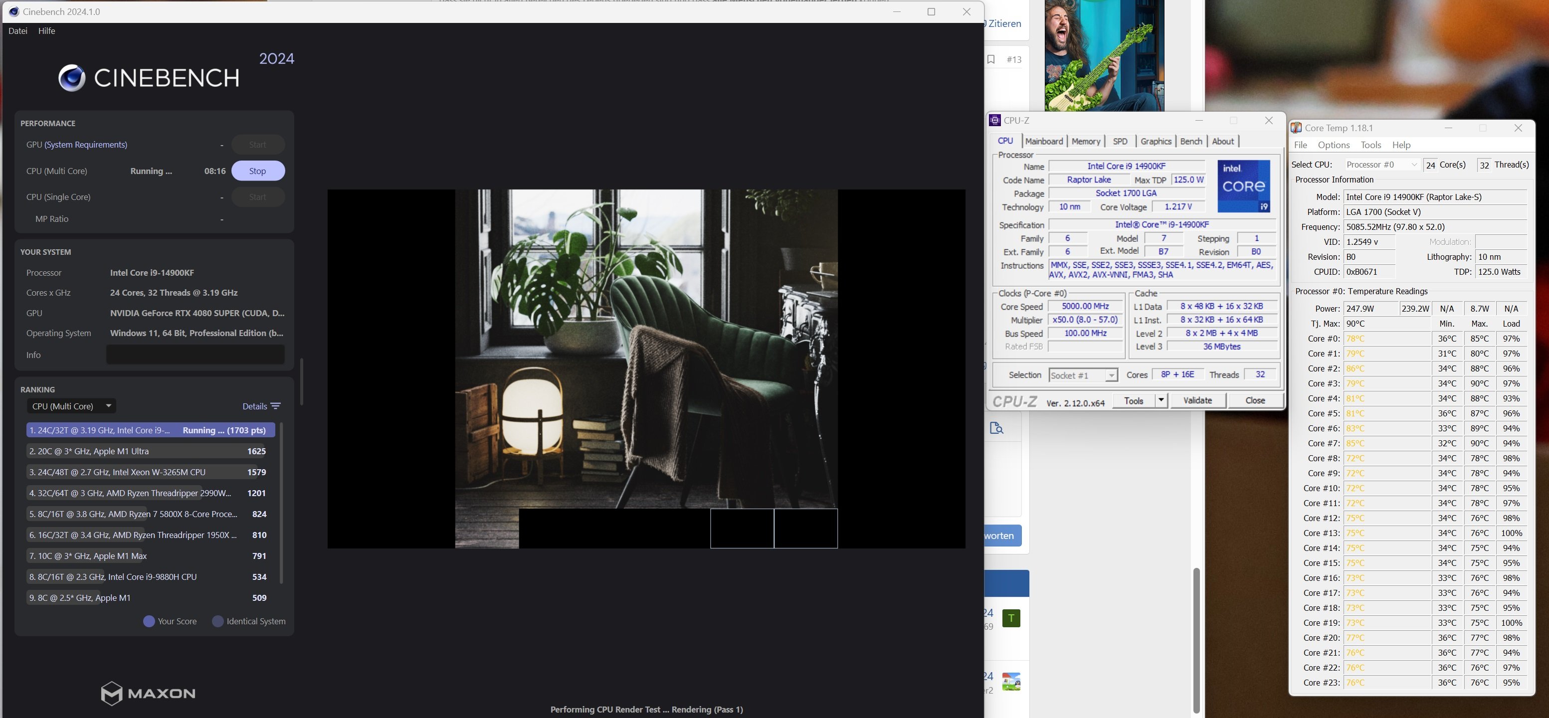

hier noch ein bild mit cinebench. was mir aufgefallen ist, ist das der cpu jetzt nur noch bis 253 w geht. vorher war der manchmal bei 270 kurzzeitig. Hilfe... was mache ich nun ?
Hat mit dem neuer neuen Bios Version was zu tun.
Früher war Default auf 4096 Watt, was kein Limit bedeutet hat und jetzt ist Default 253 Watt. Sofern du dieses nicht selbst wieder im Bios außer Kraft setzt. Würde ich aber bei 253 Watt belassen oder sogar auf 180 Watt, je nach Temperatur gehen. Ganz davon abgesehen, dass reale Anwendungen und Spiel mehr zu sagen haben und man nicht täglich mit Stresstests und Benchmarks spielen sollte.

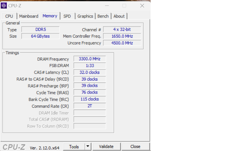

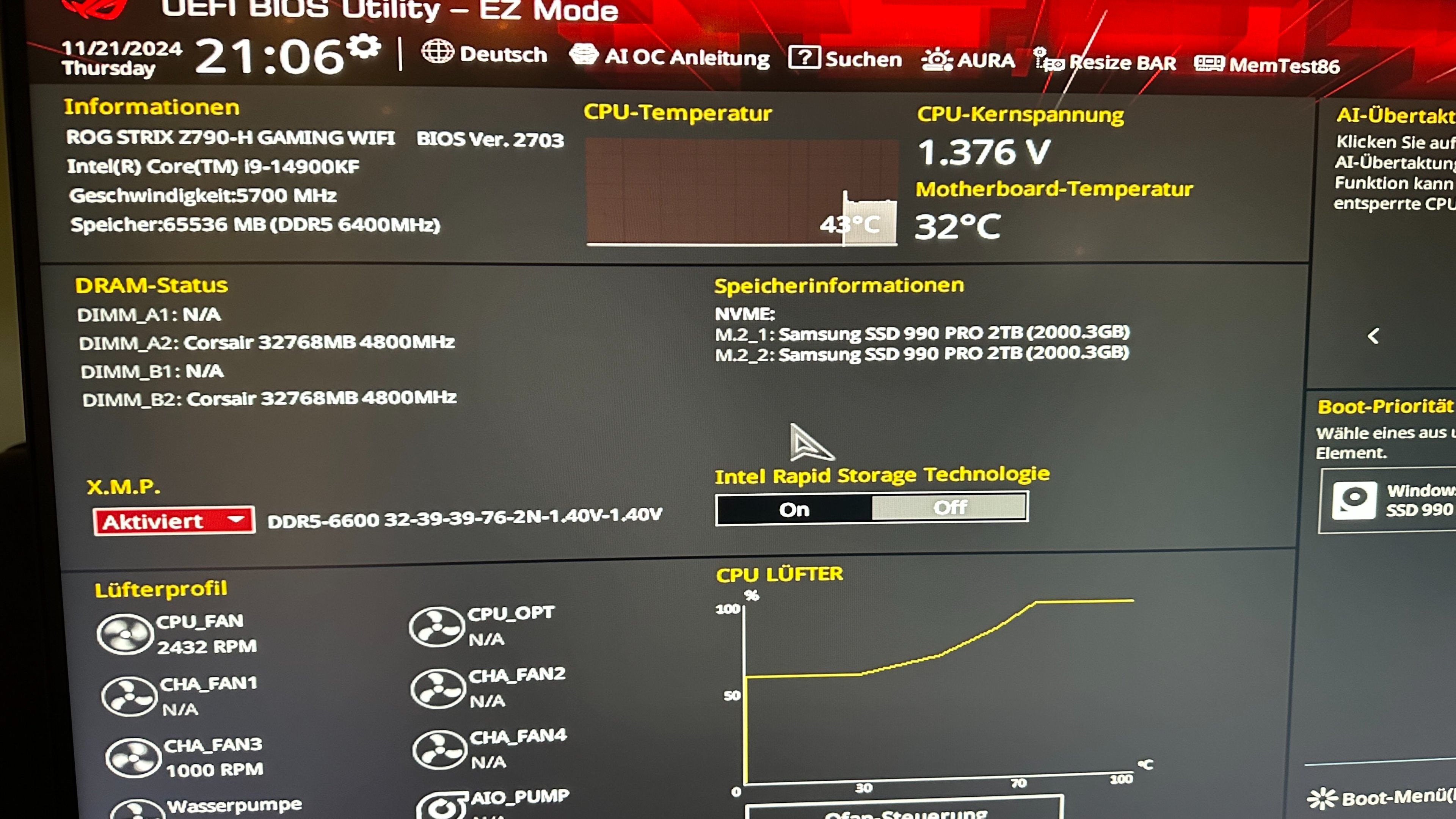

Jetzt zeigt der mir 4800 mhz beim ram an :confused_alt: ich brauche hilfe :heul:
Passt doch laut CPU-Z... 2x 3300 MT/s sind 6600 MT/s.
Reaktionen: Baal Netbeck
okay danke. aber warum zeigt dder mir bei dem einen bild als ram frequenz 4800 mhz an ?
und runter takten tut er auch nicht
Keine Ahnung, aber in deinem Bios steht ja dabei, dass das XMP aktiviert ist.
Gehe mal auf die Erweitere Ansicht, was dort dazu im Uefi angezeigt wird.
Aber wenn in CPU-Z 3300 MT/s angezeigt werden, laufen sie korrekt.

sorry ich meinte den cpu das der nicht runtertaktet. ja im bios werden sie mit 6400 mhz erkannt.
und da die im dual Chanel laufen müsste mir doch eigentlich 3200 also die hälfte angezeigt werden oder nicht ?
Wie im Beitrag 10 + 12 von mir zusehen ist, müsste der Prozessor heruntertakten, wenn im Energiesparen Ausbalanciert eingestellt ist. Hierzu bitte Beitrag 12 nochmal aufsuchen, bezüglich des zweitem Screenshot und dessen Einstellungen.
Bedanke, dass im Hintergrund immer was ausgeführt wird und selbst wenn du mit der Maus was aufrufst oder startest, immer ein anderes Taktverhalten aufkommt. Wenn ich dir ein Screenshot mit niedrigem Takt zeigen möchte, muss ich zuvor sozusagen auch die Füße stillhalten, weil sonst immer ein Kern kurz höher taktet.
Ansonsten musst du im Taskmanager schauen, was für Prozesse den Prozessor ständig auslasten.

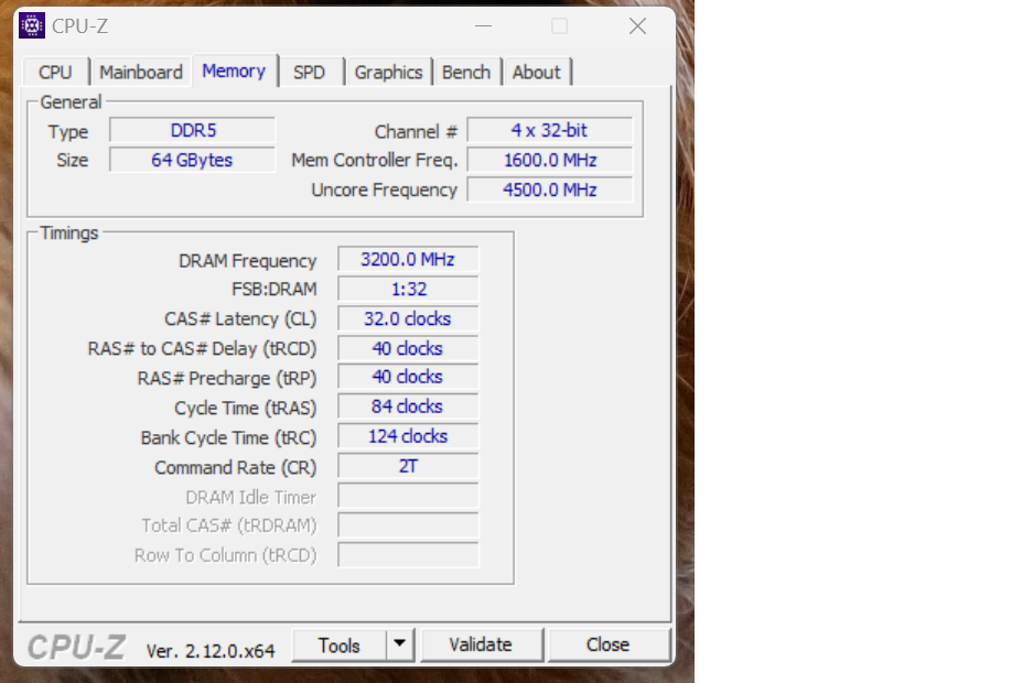

jetzt seigt er es richtig an mit 3200 :freak: hab nichts verändert
