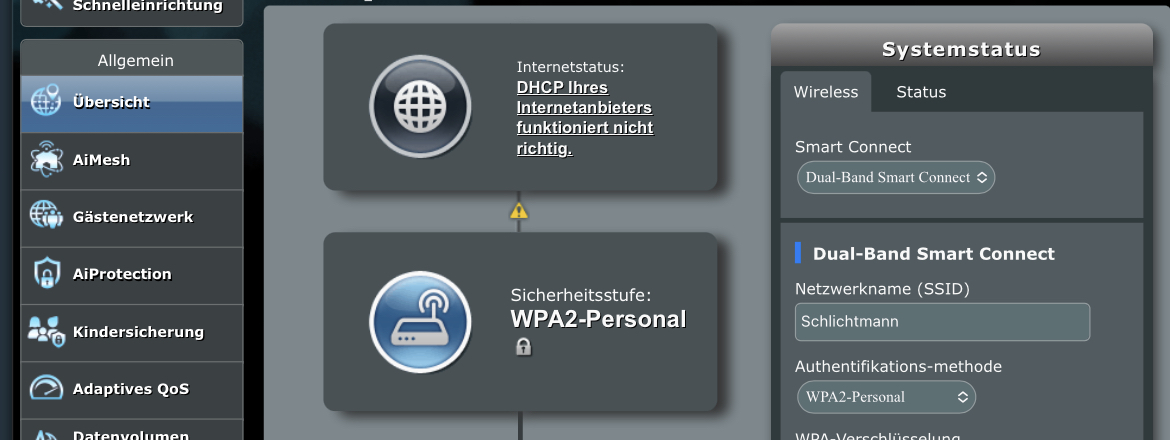

Hi,
ich besitze einen Glasfaseranschluss bei der Deutschen Glasfaser und nutze bislang eine Fritz!Box 7590 AX, die über den WAN-Anschluss via LAN-Kabel am Genexis Fibertwist P2410 betrieben wird.
Nun habe ich mir einen neuen ASUS-Router (ASUS ZenWiFi Pro XT12) gekauft und bekomme partout keine Internetverbindung über WAN hin. Ich habe die Verkabelung exakt so wie bei der Fritz!Box vorgenommen, aber der ASUS Router stellt keine Verbindung her. Kann mir hier jemand vielleicht helfen, der auch einen ASUS Router und ggf. einen Anschluss bei der Deutschen Glasfaser in Betrieb hat?
Diese Fehlermeldung erscheint, und wenn man auf Problemlösung geht, dann kommt dies:

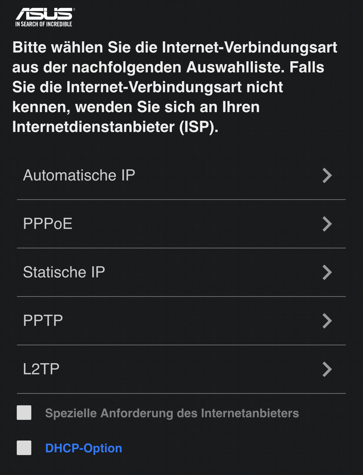

Ich denke, es müsste ja Automatische IP als Verbindungsart sein, aber wie gesagt, es tut sich nichts! Hat jemand eine Idee?
Besten Dank für eure Hilfe!

Automatische IP ist richtig, für IPv6 benötigst du Unterstützung Router Advertisements und DHCPv6 auf dem WAN Port. VLANs brauchst du nicht, wenn der Anschluss im Modus "kundeneigener Router" ist. Ist der Anschluss im Modus "DG Router", dann brauchst du VLAN ID 360 für Internet und 330 für Telefonie.

Da es m Telekom Glasfaser geht: Spezielle Anforderungen des Anbieters wählen und im weiteren Schritt VLAN auf 7 setzen.

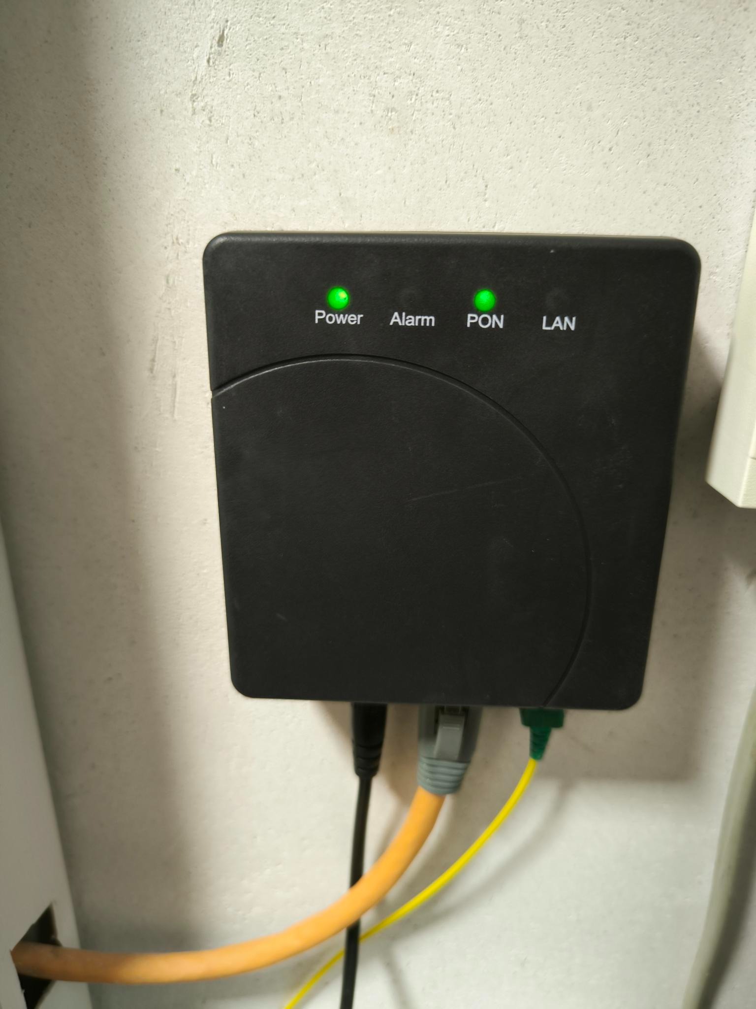

danke für die super-schnelle Antwort! ja - ich habe alles gemacht wie Du beschrieben hast, wobei mein Modem (siehe Anhang und bitte das nicht leuchtende Lämpchen LAN ignorieren, momentan ist das Teil am Router nicht angeschlossen) hat keinen Resetknopf - man kann es bloß AN/AUSmachen, dann habe ich es eben für 1 Std ausgemacht und vom Strom genommen. Bei Asus unter den WAN-Einstellungen habe ich "WAN Connection Type" auf "Automatic IP" gesetzt, sonst habe ich bei WAN-Einstellungen nichts geändert.
der Router hat nach dem Anschlissen vom Kabel folgendes gemeldet:
Deauthenticated because sending station is leaving (or has left) IBSS or ESS (3)
dann habe ich DNS-Server auf google umgestellt und es kam:
Disassociated because sending station is leaving (or has left) BSS (8)
Direkt danach habe ich Notebook angeschlossen und die Verbindung war nicht da, erst nach 1Std hat das mit dem Notebook wieder funktioniert. Momentan überlege ich, ob es nicht zufällig irgendwie an Mesh liegt, weil ich zwei Asus RP-AX56 zu Hause betreibe... wobei das wäre total komisch.
zu Deinen Fragen:
"In welchem Modus ist dein Anschluss?" - ich weiß nicht so wirklich, was hier gemeint ist
"Kundeneigener Router oder DG Router?" - in der Bestellung habe ich "Kundeneigener Router" gewählt
"AON oder GPON?" - am Modem steht PON, sonst weiß ich nicht
"Du hast auch wirklich lang genug gewartet nach dem Abklemmen des Notebooks?" - ja
"ONT resettet?" - aus und angemacht
ich habe einige Heimnetzweke gebaut, aber so ein Verhalten ist mir neu :/
ahso - und wenn ich den Router am Modem anschliesse, dann leuchtet die Diode LAN am Modem, ich habe auch mehrere LAN-Kabel ausprobiert und sie mit dem Kabeltester getestet
