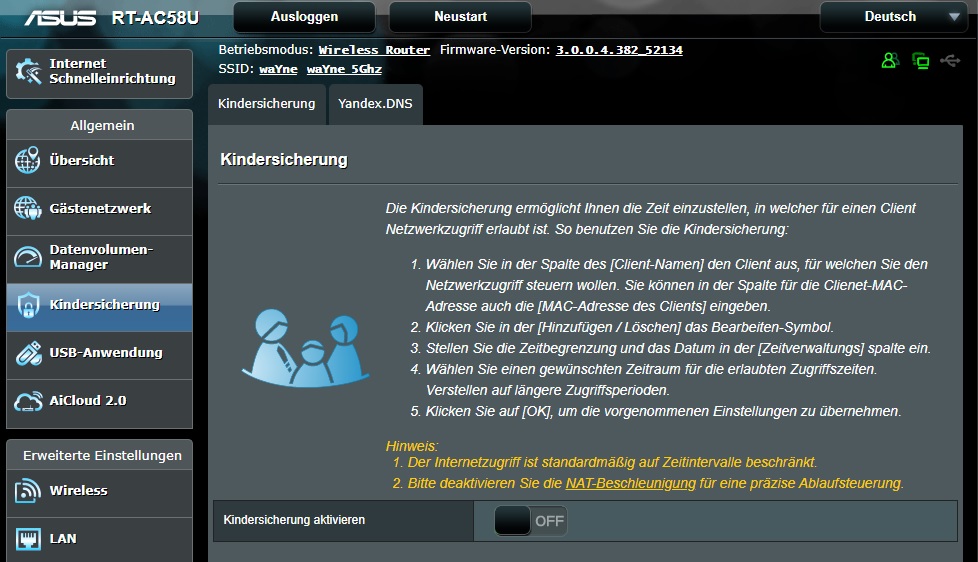

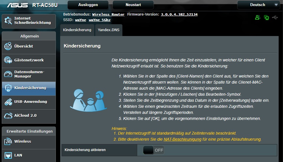

Irgendwie eine Kindersicherung ausversehen gesetzt?
Router mal zurücksetzen und nochmal "neu" konfigurieren. Mein DSL-AC68U hat das Phänomen nicht.
Erst recht nicht würde ich so ein Teil gegen eine FritzBox austauschen.
Kann man wohl ausschließen

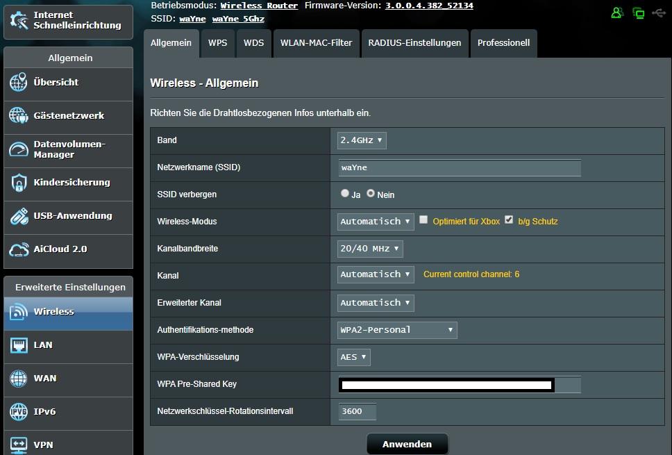

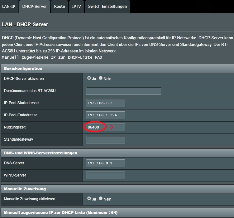

Screenshots der WLAN und DHCP Einstellungen des Routers posten bitte.
Dann läuft ja nur der Lease der IP ab und die Clients verlängern/holen sich eine neue IP.
@Myron Das ist richtig wie es konfiguriert ist. Funktioniert bei mir genauso.
Myron schrieb:
Verteilt du mit Absicht kein Standardgateay per DHCP?
€dit: Damit ist ja der ASUS selbst gemeint.. die Geräte, die am ASUS hängen haben sich bisher immer selbst den ASUS als Standardgateway gezogen, ohne dass ich das einstellen musste.
Und wenn die Droiden genau damit ein Problem haben?
Ist die Zuleitung am ASUS denn am WAN Port angeschlossen oder betreibst du gerade zwei DHCP Server in einem Netz, wobei der eine dann falsch konfiguriert ist?! Das würde dann den Fehler erklären.
Also DHCP der Fritz.Box würde ich ausschalten auch wenn es wahrscheinlich das Standard Subnetz der FritzBox ist.

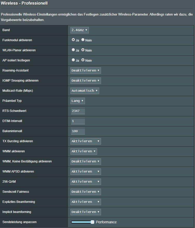

Von den WLAN Einstellungen fehlen die Seiten fürs 5er Band und der Reiter "Professionell".

moin,
der dns-server ist falsch. entweder leer lassen oder auf dem asus zeigen lassen.
edit: ist kabelrouter im bridge-modus? bzw. wan-einstellungen posten.
habe selber kabelrouter und danach einen asusrouter. ;-)
gruss nase765
Nase765 schrieb:
moin,
gruss nase765
Hi und nö, isser nicht.
DNS kann ein xbeliebiger Server sein, der deine Adressen in IP-Adresse übersetzt... das kann der ASUS sein, das Kabelmodem oder irgendein xbeliebiger Proxy. Hatte auch schon nen Proxy drinne, der mir die Werbung rausfiltert.. das war dann aber irgendwann ungünstig in Spielen, wo man für Werbevideos sich extra holen konnte xD
