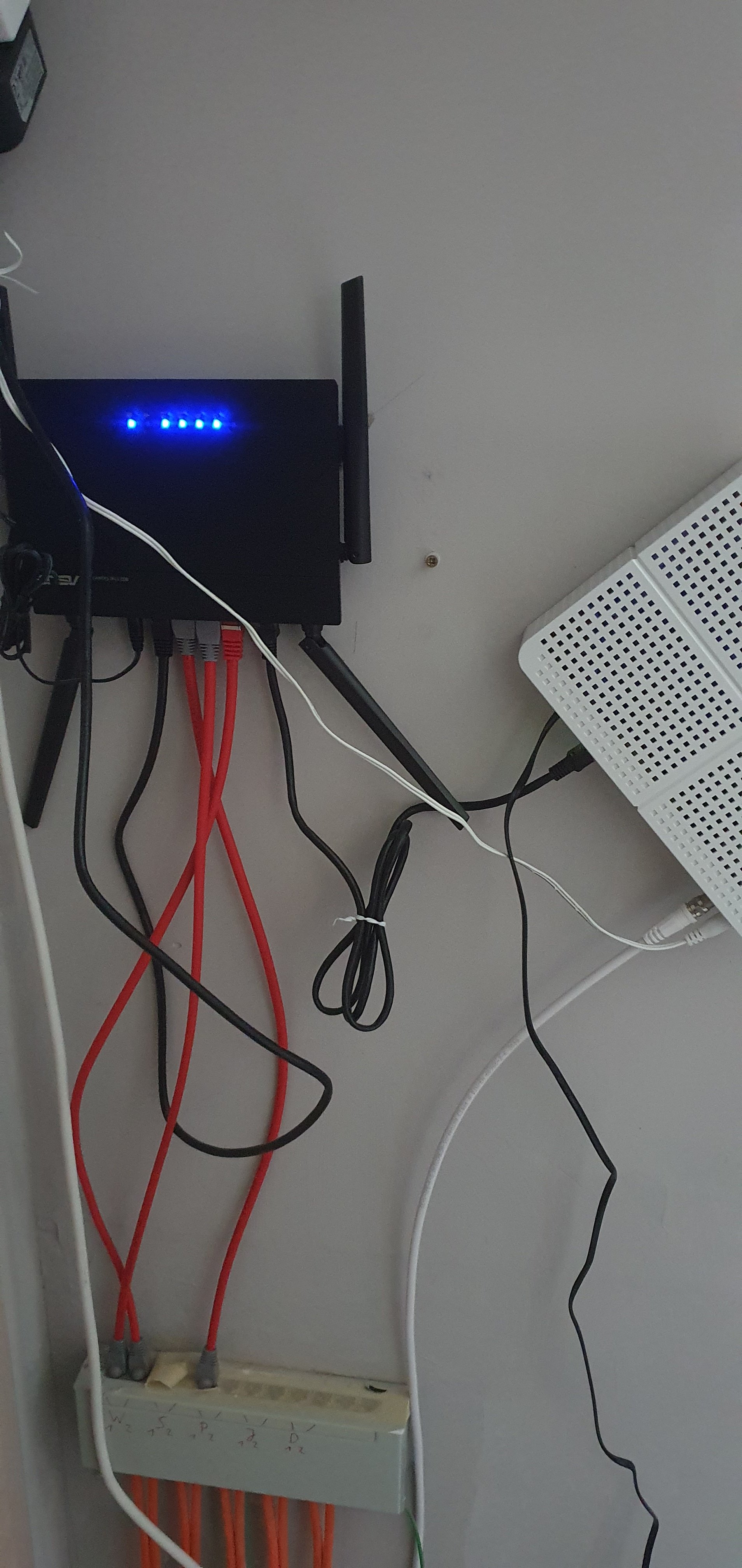

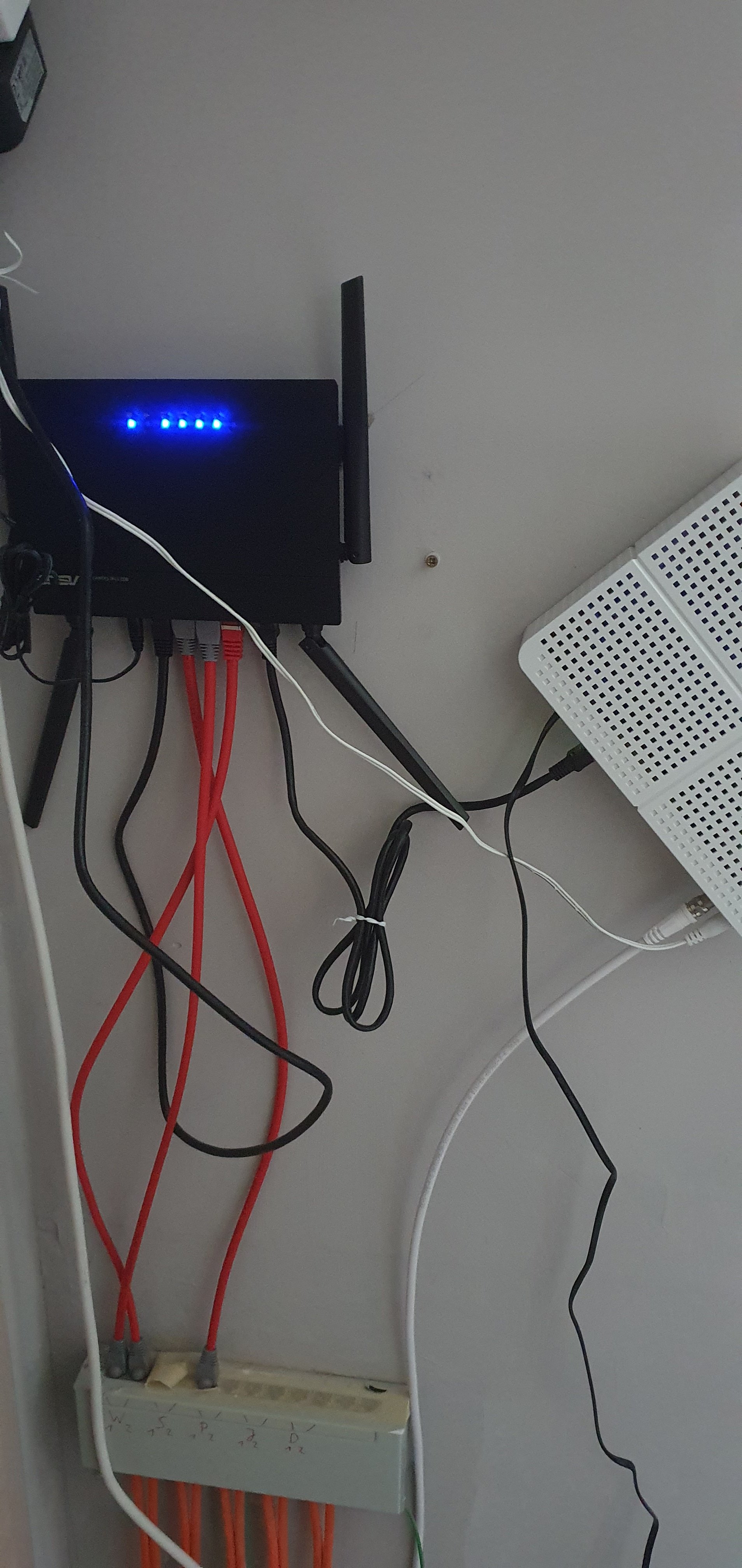

Hier hab dir mal nen Foto von dem Schlamassel gemacht :evillol:
bLu3to0th schrieb:
Kann man so sagen.. ja...
das ist ja man(n) sportlich. ;-))
edit: dann wuerde ich den asus-router in den dhcp-einstellungen als Standardgateway mit geben (hast du ja schon eingestellt)
und das dns-feld leer lassen, da ja der asus-router sich gegenueber den clients als dns-server ausgibt und "ER" ja "Chef" in ring ist.
gruss nase765
eigentlich hing der Kabelrouter mal ordentlich daneben, aber als ich den tauschen musste, hatte der neue natürlich ander Bohrlöcher und ich hatte bisher noch keine Lust n neues zu machen, deshalb hängt der auf halb neun... und das schwarze Patchkabel nach oben führt zu meinem NAS.

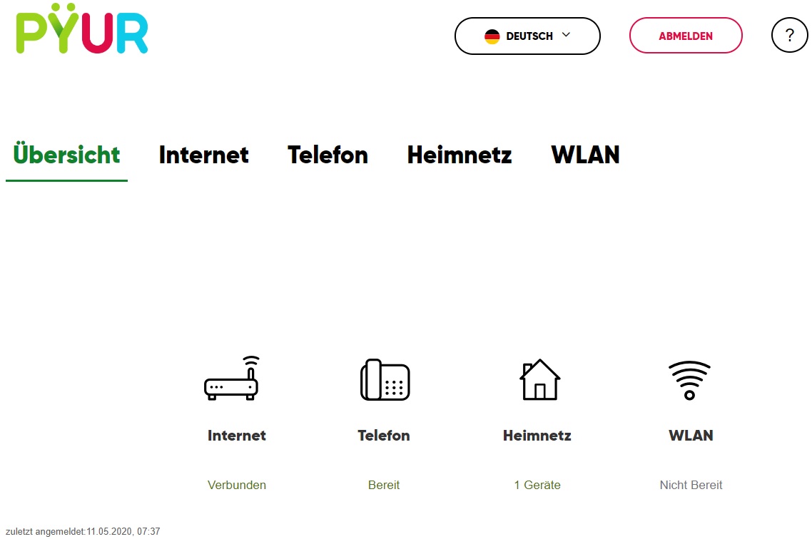

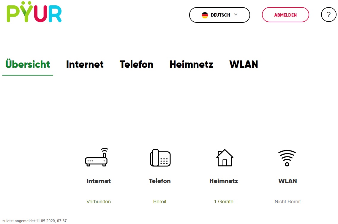

mit deaktiviertem WLAN(LAN ist natürlich verfügbar) und Einstellungsmöglichkeiten so umfangreich, wie die Auswahl an einem Spargelstand.
Das ist für deinen Fall und ob Routerkaskade oder nicht völlig irrelevant. Niemand hier hat behauptet Du sollst die WLAN Funktion deines Kabelmodemrouters benutzen. Und hier hat außer @Harry Bo in #2 mit dem obligatorischen "kauf ne Fritzbox" Spruch noch keiner versucht dir was zu verkaufen.
Anyway. Wenn Du dich jetzt genug ausgekotzt hast, können wir uns auch wieder deinem Problem widmen. Die Routerkaskade ist es nämlich höchstwahrscheinlich nicht.
Ich hatte bereits im zweiten Post geschrieben, dass das nix mit meinem Provider zu tun hat ;D
Habe die ganze Zeit gesagt, dass das Problem am ASUS Router liegt und zu keiner Zeit etwas anderes behauptet.
Auch habe ich gesagt, dass ich die angebotenen Optionen in den Einstellungen jetzt mal ausprobieren werde, aber sich die Testphase durchaus ziehen kann(, wenn es denn jetzt schon funktioniert).
