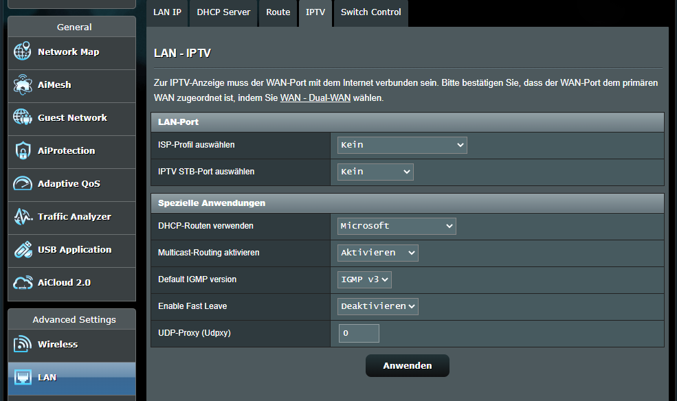

Folgende Einstellungen am ASUS testen:

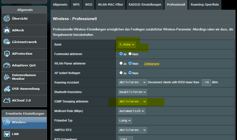

Und für 2,4 und 5 GHz diese:

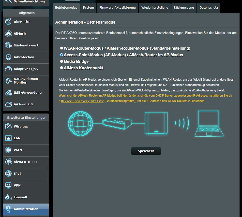

Dazu 7412 in den Router Modus schalten und den ASUS als AP konfigurieren:

Wenn Du keinen Switch hast, kannst Du auch den ASUS dafür "missbrauchen".

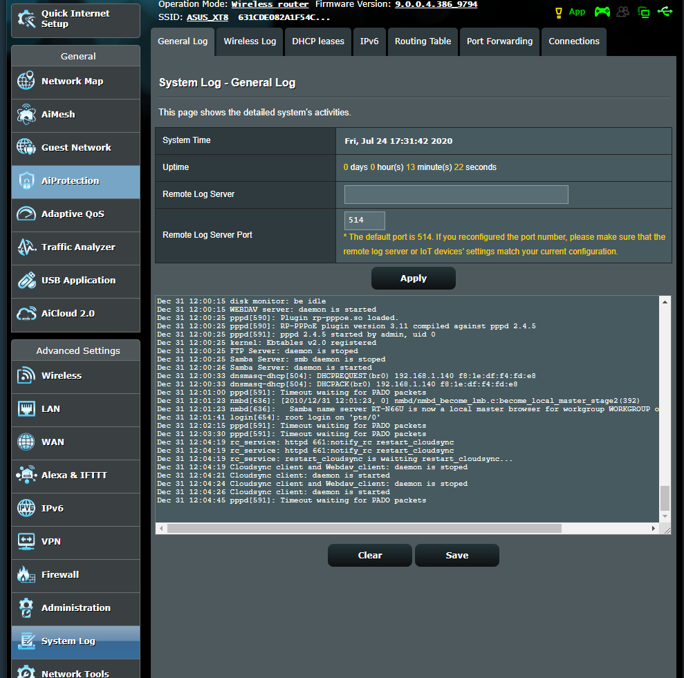

Log Auszug aus dem Asus posten:
