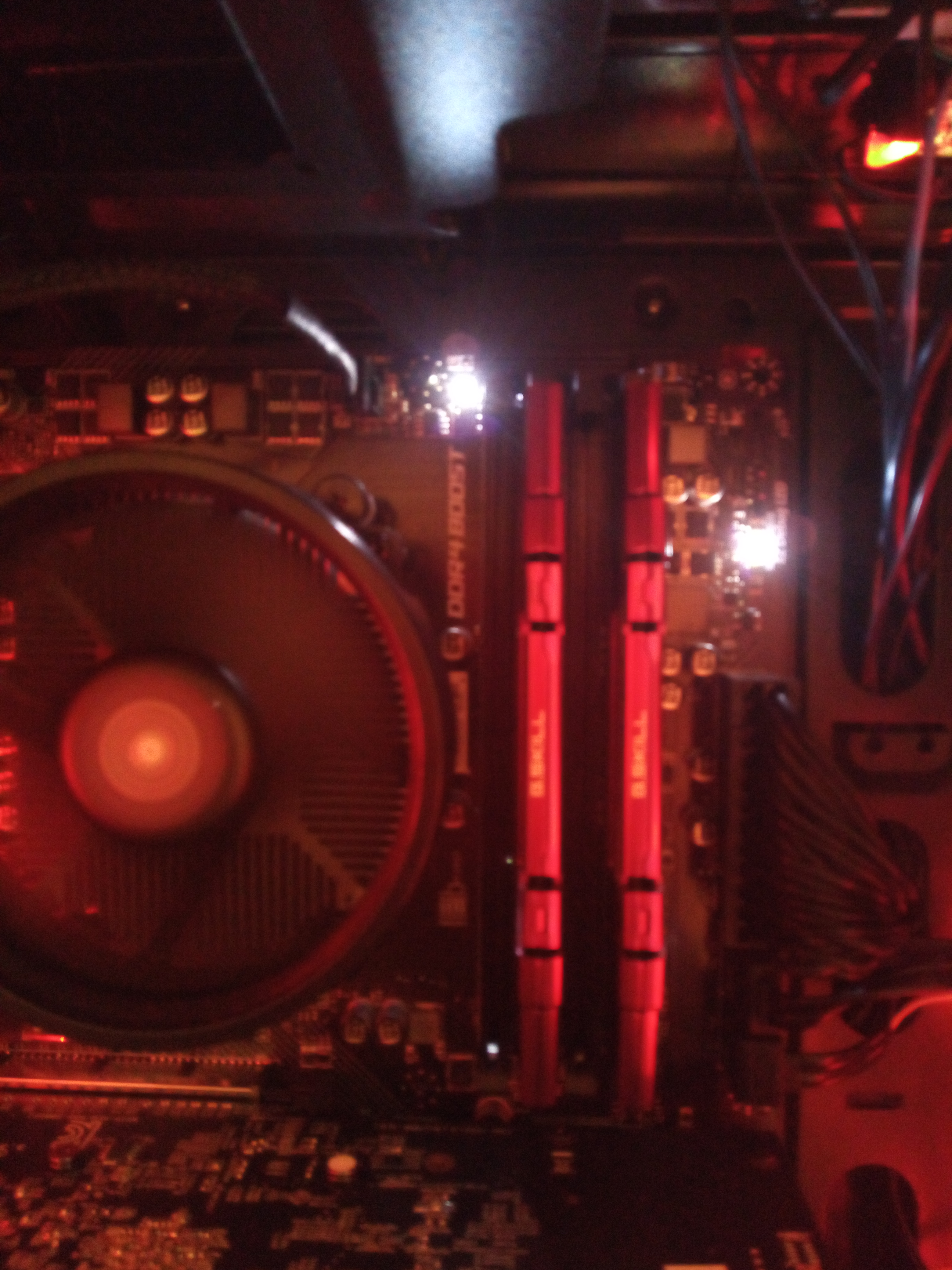

Jetzt beim neu starten bleibt die Debug LED auf VGA stehen zudem leuchtet nach einiger Zeit noch eine LED links neben dem RAM auf, was die zu bedeuten hat weiß ich nicht.

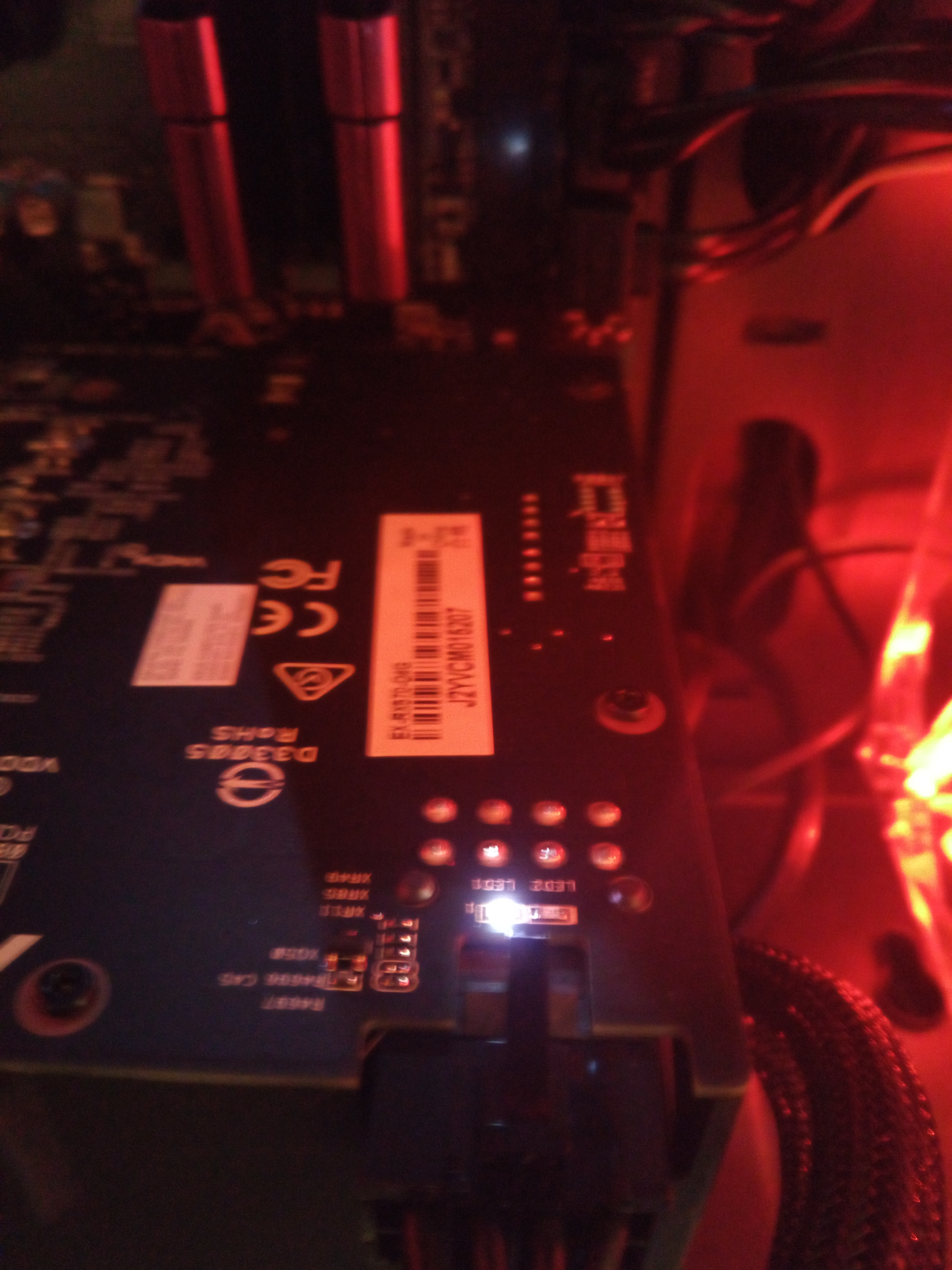

Alle Anschlüsse noch mal nachgeschaut, bringt auch nichts. LED 1 Leuchtet auf der Grafikkarte, also PCI Express Strom Stecker steckt auch richtig.

Welche LED das ist können wir dir von hier auch nicht sagen.

Rechts bleibt die LED auf VGA und links ist die LED die ich nicht zuordnen kann. Im Handbuch habe ich auch nichts. Die leuchtet sonst nicht.
LED 1 auf der Grafikkarte leuchtet wenn der Stromstecker drin ist. Also richtig drin ist der Stecker anscheinend.

Die "LED" auf der Graka leuchtet nur auf, wenn die zu wenig Strom kriegt.
Takte die Karte etwas runter und schau dann noch mal!
Kann ich nicht wenn ich kein Bild kriege. Ich komm mit der Karte nicht mal ins BIOS.
