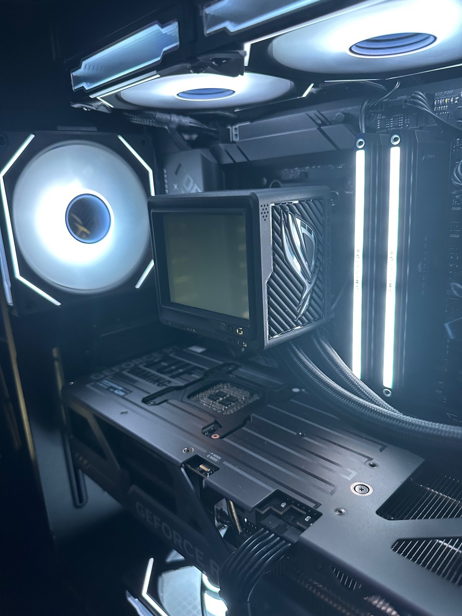

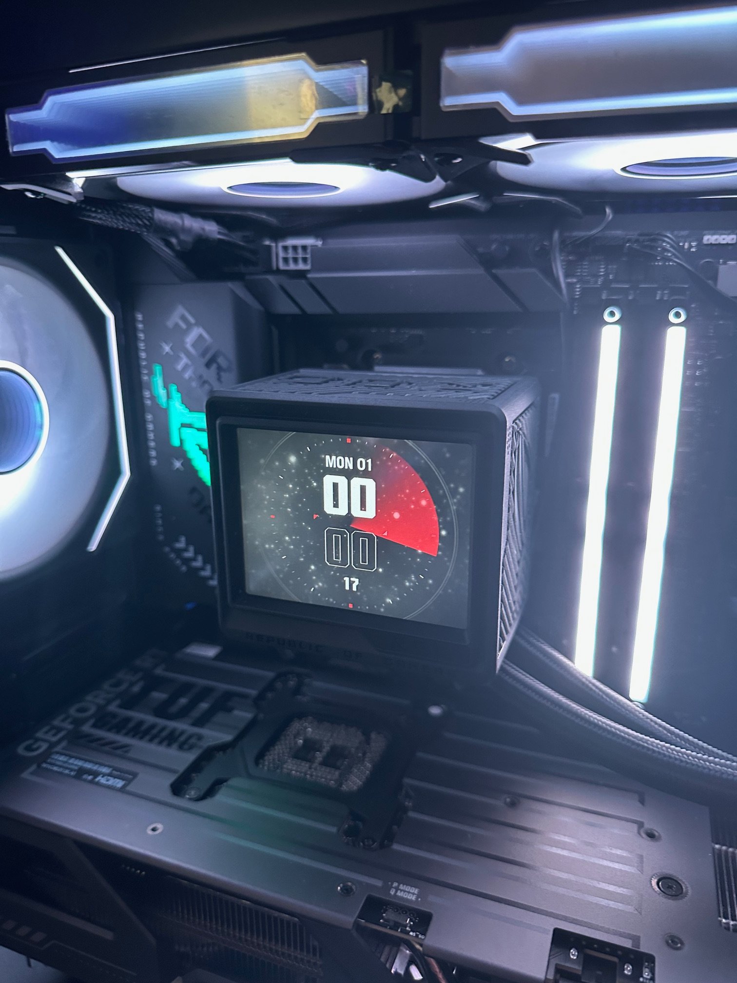

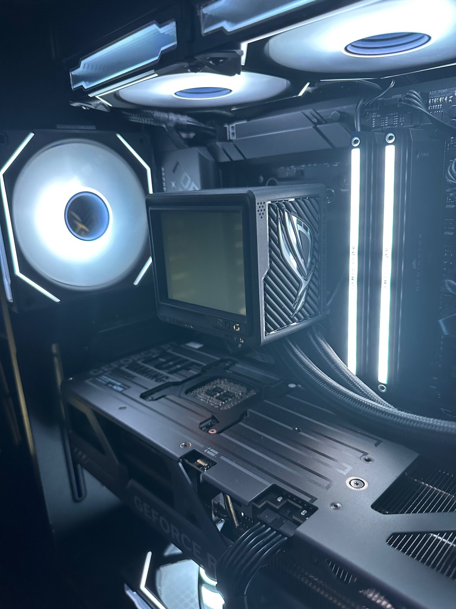

Gestern Abend wurde mir im Display nicht mehr die Temperatur der GPU angezeigt,in Armoury Crate konnte ich daraufhin auch nicht mehr die GPU auswählen.
Nach einem Neustart war das Problem behoben.
Wenig später ist die Temperatur Anzeige für die GPU eingefroren.
In Amoury Crate hatte ich dann das Display auf "Off" gestellt.
Seitdem wird mir nichts mehr angezeigt.
Das Display ist aktiv da die Hintergrundbeleuchtung zu sehen ist,aber es wird kein Bild angezeigt.
Was ich bereits unternommen habe:
-Cmos Reset
-Armory Crate deinstalliert
-USB Slot am Mainboard gewechselt
-Aktuellstes Bios geflasht
Habe ich ein Montagsmodell erwischt oder hat jemand noch eine Idee was die Ursache ist?

Ja beides aktuell.

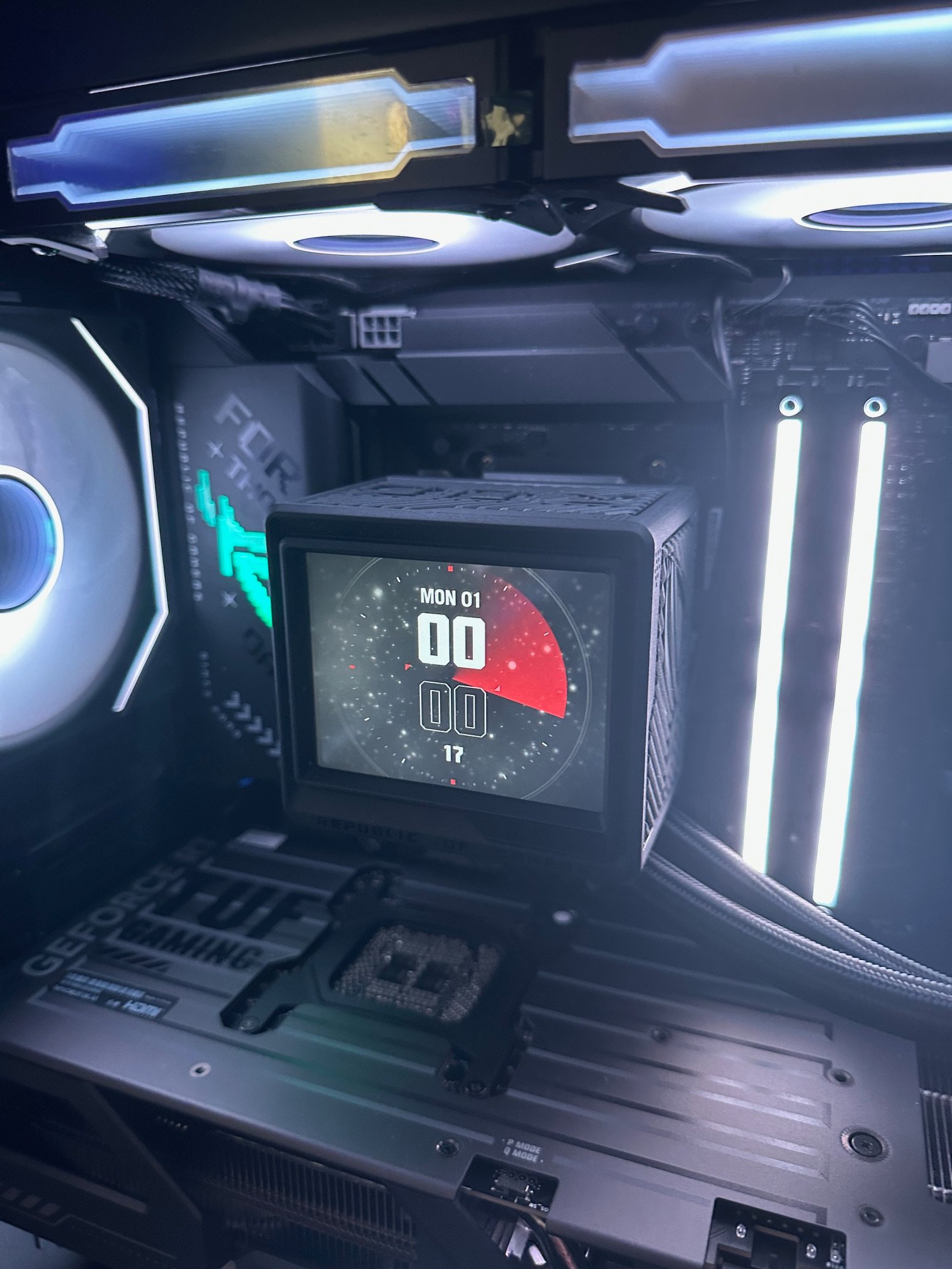

Gerade habe ich den Netzstecker gezogen und siehe da ich bekomme wieder ein Bild angezeigt.
Sobald ich jedoch den Pc starte bleibt der Uhrzeiger stehen.
Armoury Crate bringt auch keine Abhilfe.

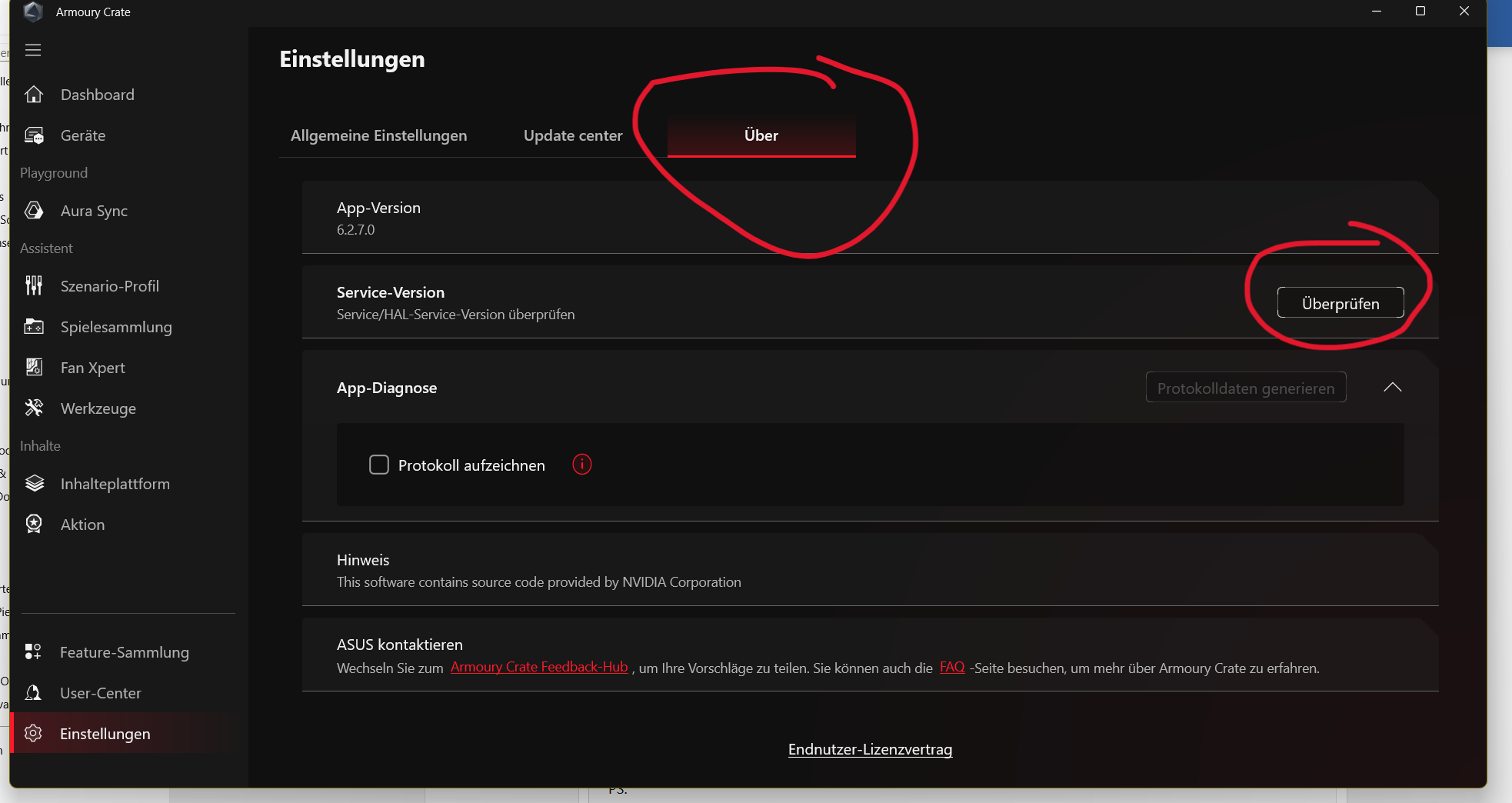

Welche ArmouryCrate version ist genau installiert?
Bitte mal einen Screenshot aus ArmouryCrate/Einstellungen -> Udate Center posten.
Auch wäre hilfereich mal in den AmouryCrate Einstellungen oben auf "Über " und dort auf "Überprüfen" zu gehen:

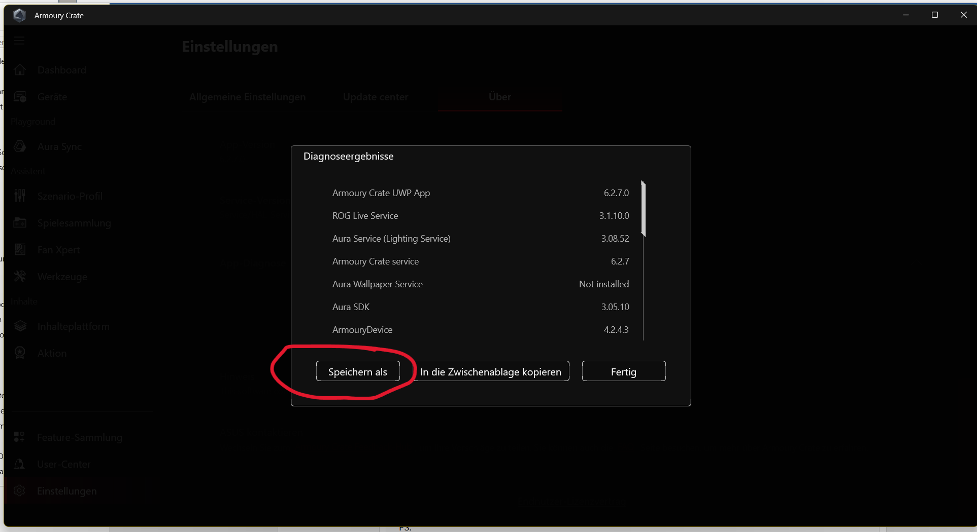

Dort kann man ein Diagnoseprotokoll erstellen, welches alle installierten Bestandteile einzlen auflistet:
Auch das kannst gern hier mal mit anhängen bitte.

Anbei das Diagnoseprotokoll:
Die Protokolldatei sieht schon mal aktuell aus.
