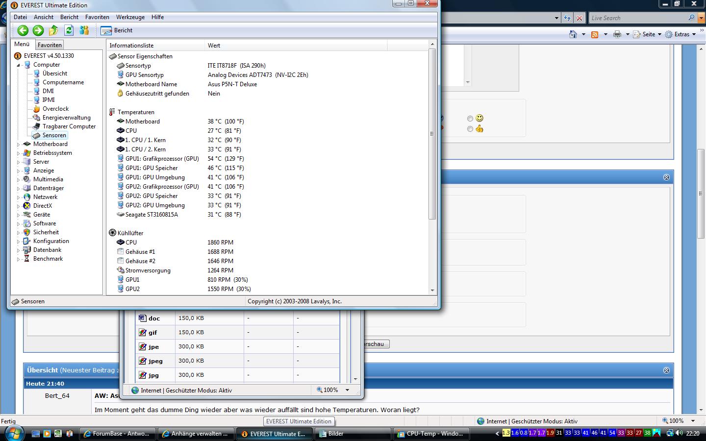

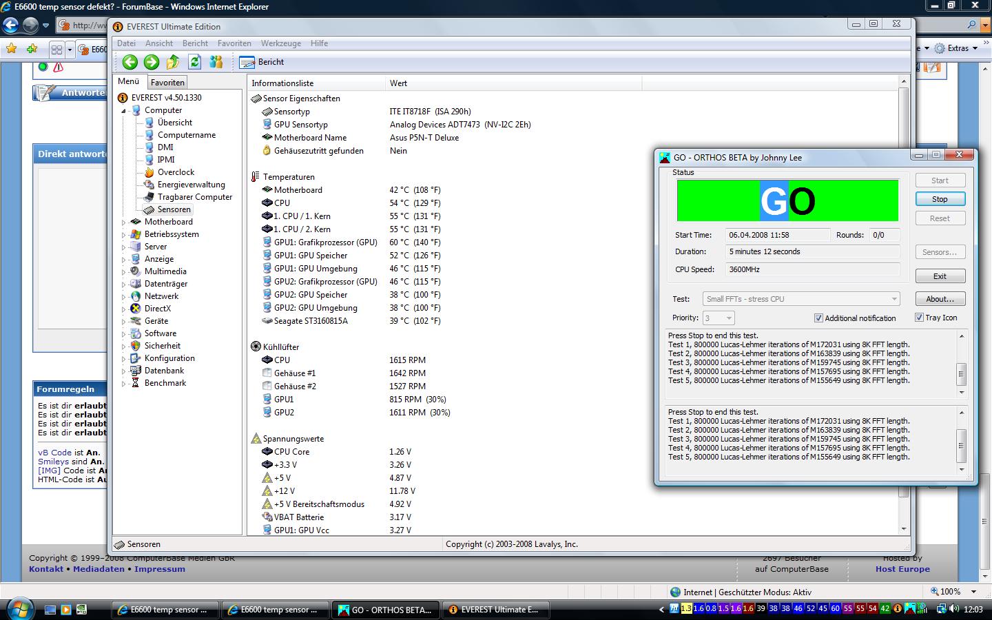

Im Moment geht das dumme Ding wieder aber was wieder auffällt sind hohe Temperaturen. Woran liegt?
Hmm, das frag ich mich auch, hatte vorher auch niedrigere CPU-Temps bei meinem billig Asusboard (p5n e sli)! Was bei mir ach sehr komisch ist das die CPU-Temp= Kerntemp ist, woran liegt das, das wüsste ich auch gerne mal?
