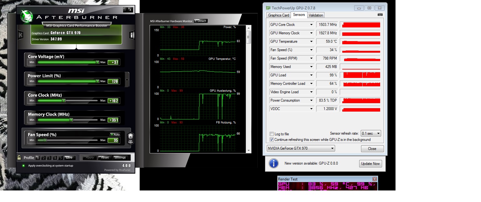

Meine Strix läuft mit: +162 = 1504 Boost
Speicher +351
Powertarget +120
Bleibt so leise und kühl dank unveränderter spannung, geht nur dauernt in spielen in pt limit
Woher hast du das mod bios ?
Die spannung kann ich im afterburner übrigens einstellen wie ich will es bleibt bei maximal 1,2 volt. ist zu verkraften da das ppt eh begrenzt aber komisch ists

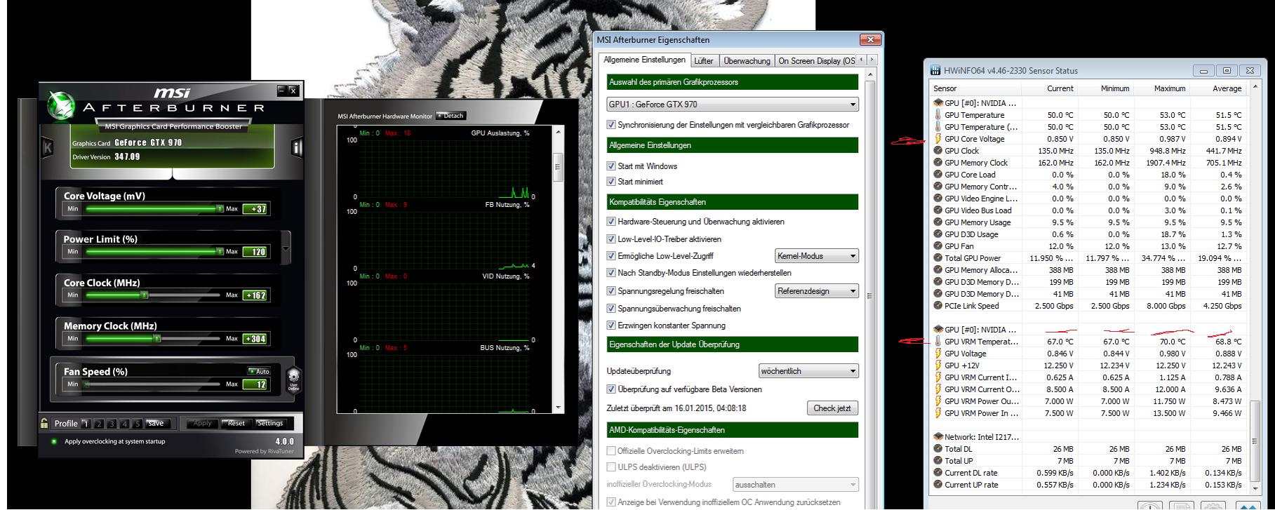

Sind die VRM-Temps bei dir im Idle so hoch (67°C)?
Bei mir sind im Idle, ohne Overclock, die Temps bei VRM bei 35°C und beim zocken, je nach Game anforderungen, zwischen 70°C - 92°C.
toxic999 schrieb:
Na die Spannungsregelung, allerdings macht es bei mir keinen Unterschied was ich eingebe. Es bleibt bei max. 1.212V
bei mir ändert sich da ja nix maximal 1.2 volt, kann spannungstechnisch gar nichts einstellen
@Painkiller71
vram ist grade bei 56, sind für idle schon hoch das stimmt
Kann es evtl. sein, das die 1,2V bei dir auch im Idle anliegen?
Ansonsten kann ich mir diese hohe Idle VRM-Temp nicht erklären.
Edit: Nein doch nicht, im Idle liegen auch bei dir nur 0,8V an.
Deine GPU-Temp ist ja auch schon im Idle bei 50°C. Scheinst wohl "nur" keine gute Belüftung zu haben.
Mich würde mal interessieren welche Temps du beim Zocken erreichst.
