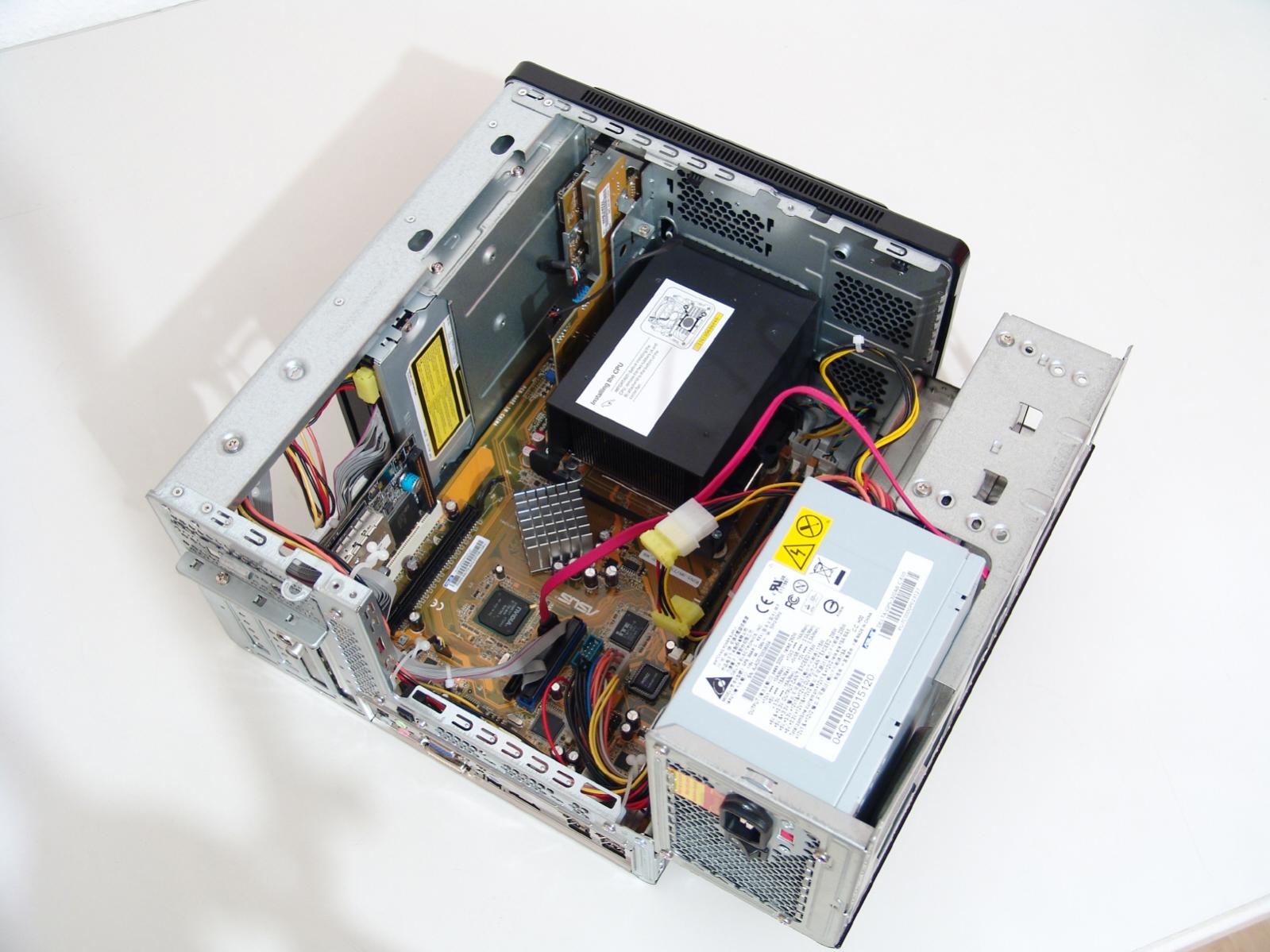

Wenn Du deinen PC gerne weiterhin verwenden möchtest, dann wäre es naheliegend eine dedizierte Grafikkarte auszuprobieren. Dafür müsste man zuerst wissen, wie lang bzw. wie hoch die Grafikkarte sein darf. Hast Du die Möglichkeit ein Foto vom Innenraum des PCs zumachen?
Ich habe gerade entdeckt, dass der MOD Humptidumpti vor 3 Jahren Fotos vom Innenraum des o.a. Barebone gepostet hat.
Auf den Fotos ist gut zu erkennen, dass es schonmal keine Low-Profile Grafikkarte sein muss. Beschränkungen gibt es lediglich in der Länge.

Wenn der PC jetzt gar keinen Mucks mehr macht, dann kann es auch das Netzteil sein.
Schau Dir mal das Bild im Anhang an! Ist dein PC identisch? Wenn ja, dann könntest Du auch mal ein anderes Netzteil ausprobieren.

Angehen tut er, aber halt so wie im Anfangspost beschrieben. Also, der Lüfter dreht auf Vollgas und schaltet nicht mehr runter, die Power-LED sowie die HDD-LED leuchten, aber nix passiert. Auch der Bildschirm kriegt kein Signal.
