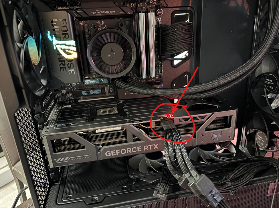

  • Habe alles zusammengebaut (neuer PC) und die rote LED auf der Rückseite der Grafikkarte bleibt an. (wenn power auf den PC kommt, beim Einschalten des Netzteils, nicht erst beim Einschalten des PCs und booten, sondern sobald Strom auf MB und Karte kommen).
    Ich habe dann beide Kabel vom Netzteil ausprobiert und auch beide slots am Netzteil.
    Und ja, ich habe immer den Sitz der PowerStecker mehrfach überprüft da mir die 4090 und 5090 Kabel Story bekannt ist.
  • Dann habe ich den 4er Adapter Kabel was von ASUS bei der Grafikkarte mitgeschickt wurde ausprobiert und LED bleibt an =(
Dann habe ich meine alte 3080Ti eingebaut und damit Windows11 normal installiert. (BIOS ist upgedatet und alle Treiber etc. in Windows auch neu gemacht)

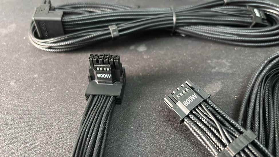

Danach dann die 5090 Eingebaut mit einem normalen (12VHPWR) Kabel vom bequiet Netzteil. (siehe Bilder) Rote LED ist an, aber Grafikkarte funktioniert.
Windows bootet normal und ich habe dann mit dem MSI Afterburner Tool stresstest Kombustor gemacht für ca. 5 Minuten und Grafikkarte geht nur auf 56°C und Strom Stecker ist nicht heiß.
Ich glaube die Karte ist ok, aber glaube nicht das ich die behalten will =(
Neues Kabel glaube ich nicht da ich 3 verschiedene 12V Stromschienen im Netzteil ausprobiert habe und 2x 12VHPWR Kabel ausprobiert habe in beiden Slots und selbst mit dem Adapter bringt es nicht und das Netzteil mit 1600W ist auch stark genug und die Karte habe ich mit dem ganzen Troubleshooting mindestens 4-5 Mal ein und ausgebaut.
Kennt jemand den Fehler?
Danke fürs Lesen im vorraus. (Ihr seid die Besten =)
LG
Magicians1313

Normal ist das licht nur an wenn was mit der verbindung nicht stimmt. Bei meiner strix2070s damals war,
Rot = Fehlerhaft/fehlt
Weiss = in ordnung
Also heisst rot für mich immer ACHTUNG
Auch mit dem adapter sollte die LED ausgehen.

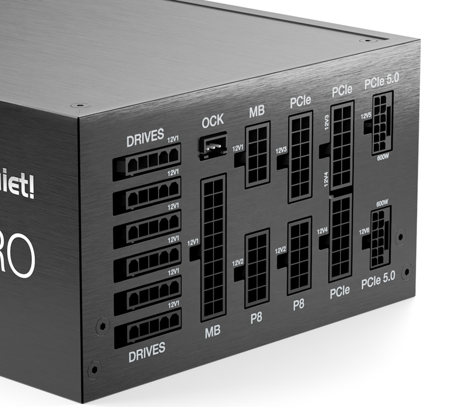

Du hast ja alle 3 Y PCIe Kabel von Netzteil genutzt, oder?
Wie sieht es aus wenn du es nur mit 2 probierst und diese an PCIe V3 und V4 anschließt, nicht an den kombinierten (V3+V4) PCIe Anschluss?
Alternativ könnte man auch noch versuchen das NT auf Singlerailbetrieb umzustellen.
Reaktionen: Azghul0815
Du hast jetzt beim Netzteil aber nur entweder die neuen oder nur die alten Stecker angeschlossen und nicht alles gleichzeitig?
hab immer alles einzeln eingesteckt und nur org. netzteil kabel genommen.
Habe von den ganzen 4090 und 5090 kabel videos gerlernt nie netzteil kabel zu mischen ;)

Grüß Dich, ich hab leider nicht rauslesen können ob es nur im ausgeschalteten Betrieb ist, dann wäre es nämlich normal, da signalisiert er dir, dass kein Strom anliegt. Sobald du aber den PC startest, sollte die LED ausgehen, wenn das nicht der Fall ist, zurück damit.
Reaktionen: RaidenTLC und Phoenixxl
Hallo Zusammen,
die rote LED ist IMMER an. (nur wenn kein strom auf dem Netzteil ist, dann nicht).
So bald Strom am mainboard also powersupply ist ist die rote LED an.
Dann wenn ich windows boote ist die rote LED immer noch an und auch im Stresstest etc. immer an.
