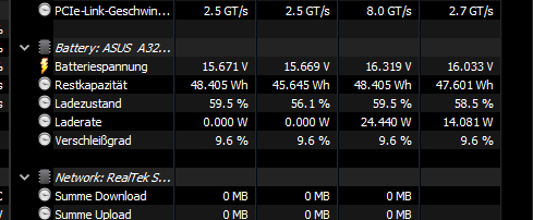

Moin leute, seit einigen Wochen habe ich das Problem das der Akku sich bei dem oben genannten Notebook selbstständig entleert, sprich ich fahre das Gerät runter und nach einigen tagen wenn ich das Gerät wieder nutzen will bin ich weit unter den von mir angepeilten 60% akku.

Gerät ist um die 9 Monate alt und wurde überwiegend am Kabel genutzt, sprich ich habe den Akku via dem Asus tool auf 60% begrenzen lassen, ich hatte mir dadurch eine längere Akkuhaltbarkeit erhofft. Im Grunde hält der akku auch noch ausreichend lange im akkubetrieb. Nur entläd sich dieser nach und nach wenn der Laptop heruntergefahren ist und in der tasche ist.
Desweiteren wurde auch schon probiert den Fastboot mode im UEFI auszuschalten, keine änderung. Ebenso den Akku neu zu kalibrieren, sprich mehrmals volladen und dann wieder soweit runtergehen lassen bis das Notebook ausgeht.
Laut HW Info hat der Akku ein verschleissgrad von um die 10% was ja noch vollkommen okay ist, erklärt aber nicht warum er sich ohne weiteres im aus modus entläd.
Was kann ich noch machen ? Habe selbst schon etwas im netz geschaut und wirklich was sinnvolles hab ich nicht gefunden, selbst in den asus foren kommen überwiegend nur "dumme" kommentare zu diesem Problem.
Anbei noch ein Bild, gestern abend mit 60% abgesteckt und nun sieht man das er in der nacht um die 5% verloren hat, eigentlich sogar etwas mehr weil ich HW info erst später gestartet hab. Soviel schluckt nichtmal mein handy über nacht im standby.

Obwohl ich bei HWInfo64 nicht viel auf die Werte geben. Bei meinem Samsung Galaxy Book Pro liest es die falschen Werte aus bzgl. der Kapazität.

Bisschen entladen ist ja schön und gut, aber dass das teil nichtmal ne Woche im ausgeschalteten zustand überlebt ist doch nicht normal. Ja ich meinte echtes herunterfahren, kein standby oder sowas.
Wo der neu war hatte der nach 1 woche genau den gleichen zustand wie beim ausschalten. Wenns jetzt nach ner woche ein paar prozent weniger wären könnt ich damit leben. Aber selbst über nacht knapp um die 10% sind einfach nicht normal.
Akku wurde seit dem bemerken des fehlers schon mehrfachh komplett voll geladen und entladen.

So ich glaub ich konnte das Problem erstmal beheben, da ich gestern eine SSD ausgetauscht habe WD_Black SN750 500GB zu einer 1TB und dabei mal für ne halbe stunde den akku abgeklemmt habe scheint sich der akku nicht mehr zu entladen im aus modus.
Habe das Teil gestern abend mit 61% weggepackt und eben wieder angeschaltet, und ja was soll ich sagen, es waren immer noch 61%. Da hat sich wohl der Akku bzw. die steuerung dafür aufgehangen.
Eventuell kann das anderen auch noch helfen.
