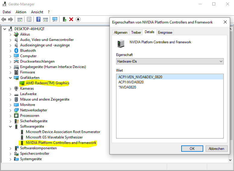

Seit kurzem, genauer Zeitpunkt ist unbekannt, scheint meine RTX 3060 nicht mehr erkannt zu werden. Jedenfalls taucht sie im Gerätemanager nicht mehr auf. Im Bios ist sie jedoch sichtbar (Das Bios hat wenig bis gar keine Einstellungsmöglichkeiten und ist auch aktuell - Version 314 wenn ich mich richtig erinnere). Die Grafikeinheit des Prozessors, AMD Radeon Vega C5, funktioniert einwandfrei.
Treiber Sowohl von ASUS als auch von NVIDIA bringen keinen Erfolg. Der von NVIDIA bricht nach dem Entpacken ab und bemängelt, dass mein System nicht kompatibel sei und keine Grafikkarte vorhanden wäre (macht ja auch sinn, wenn sie im Gerätemanager nicht gelistet ist.)
Das wichtigste in kürze:
habe sowohl Windows 11 Pro als auch Windows 10 Pro neu aufgesetzt (jeweils mit den Treibern von ASUS für Chipsatz usw.), mit selbem Ergebnis: Keine Auflistung der RTX 3060 im Gerätemanager. Jedoch ist ein Unbekanntes Gerät aufgetaucht, dass nach "manueller Treiber suche" als NVIDIA Platform Controllers and Framework identifiziert wurde.
Ich dachte schon: YES das wird's gewesen sein, aber leider dann doch nicht. Ich bin etwas ratlos.

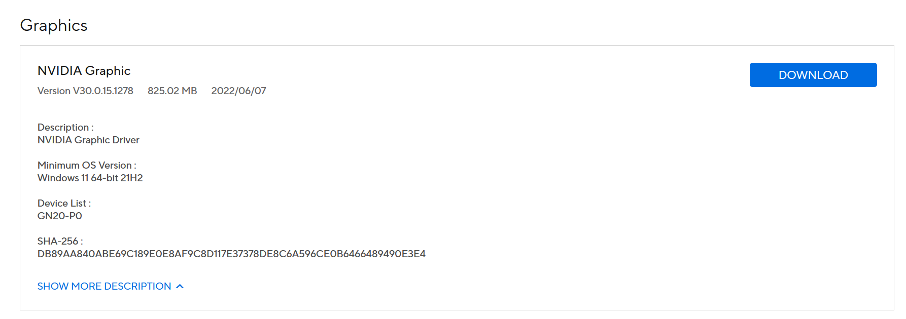

Hast Du den Treiber von der ASUS Homepage verwendet? Der Treiber von der Nvidia Homepage wird bei dem Notebook nicht funktionieren, der ist nur für dedizierte GPU!

Der Treiber ist übrigens nur für Windows11 - 21H2 freigegeben. Windows10 nicht! Außerdem solltest Du den Chipsatztreiber installiert haben. Wenn nichts hilft, dann versuch den nochmal zu installieren.
Das unbekannte Gerät im Gerätemanager ist die GPU, die Du suchst. Irgendwas stimmt mit den Treibern nicht...

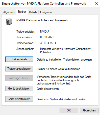

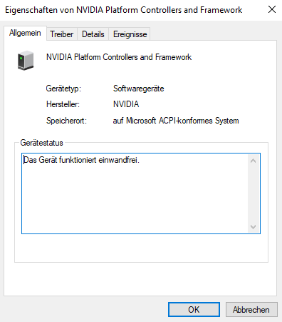

Mach mal einen Screenshot von dem Reiter "Treiber" und "Allgemein". Was steht da? Du hast nur den "Details" reingestellt.
kann etwas dauern bis ich das posten kann, habe zur zeit Win10 drauf, mache dann noch mal eine Win11 installation mit den ASUS treibern ...
Dies sind die Screenshots unter Windows 10 nach "Manueller Treiber suche"

Da steht aber eine andere Treiberversion, als auf der ASUS Homepage angegeben. Da sollte 30.0.15.1278 stehen laut ASUS. Deinstalliere den Treiber mal von Hand ("Gerät deinstallieren"). Dann den ASUS Treiber 30.0.15.1278 per Setup installieren und PC neustarten. Dann sollte dort eigentlich die korrekte Treiberversion auftauchen.
Wie gesagt, ich bin aktuell auf Windows 10, werde später noch einmal Windows 11 aufspielen und den AUSU Treiber noch einmal probieren - dann poste ich noch auch noch einmal den Gerätemanager
->Deinstalliere den Treiber mal von Hand ("Gerät deinstallieren"). Dann den ASUS Treiber 30.0.15.1278 per Setup installieren und PC neustarten. Dann sollte dort eigentlich die korrekte Treiberversion auftauchen.
Ich glaube das Betriebssystem verwendet dort einen vom OS mitgelieferten (neueren) Nvidia Treiber und der funktioniert eben nicht.

Man sieht ja, dass der Treiber da ist und auch funktioniert. Nur meldet sich die GPU aus einem unbekannten Grund nicht. Die sollte jetzt eigentlich im Gerätemanager auftauchen.

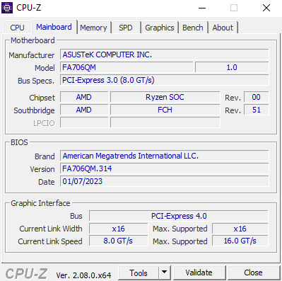

Naja sie wird halt nirgends angezeigt, weder im Gerätemanager, noch in sonstigen Programmen wie CPUz etc.
Edit: Werde aber mal einen Benchmark machen um einen Vergleichswert zu schaffen
