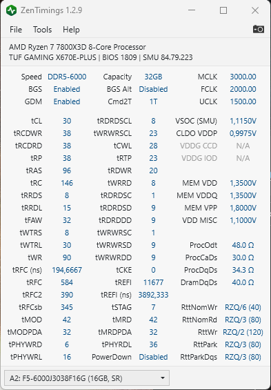

nochmal Zen Timings von jetzt

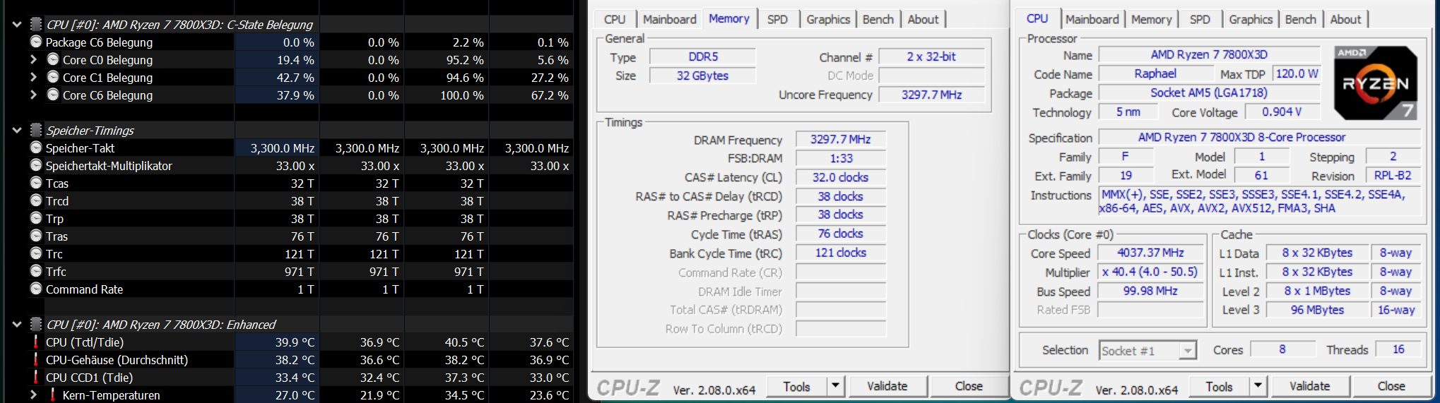

Ich habe den gleichen RAM und der läuft bei mir sogar mit Expo Tweaked mit CL30-36-36-76 1T,
oder wie jetzt, @ 1.43V bei 1:1 und 6600MT CL32-38-38-76 1T.
Ich habe auch das gleiche Board.
Laut deiner Hardware Beschreibung unter den Post ist deiner aber ein 6200er also vermutlich nicht ganz der gleiche.

Doch, ich habe den gleichen Speicher. Ich lasse ihn nur mit 6600 laufen =).
Der ist einfach pervers gut. 6600 CL30-38-38-62-92 1T. Geht schon gut ab die Hütte.
Reaktionen: Luggilicious

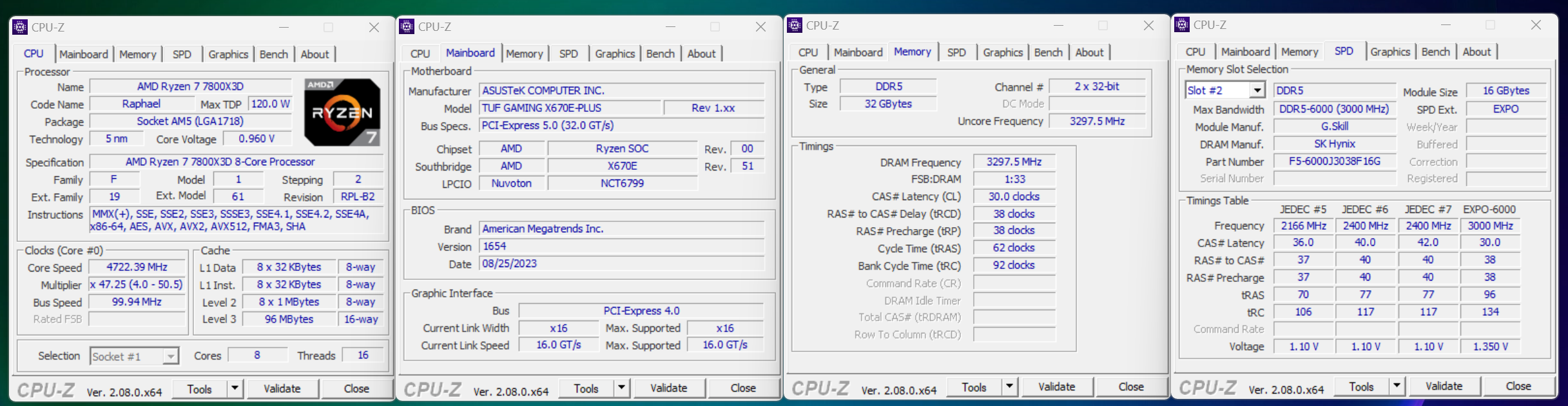

t3chn0 schrieb:
@Luggilicious
Dann hast du ja quasi bis auf die graka das gleiche Setup... Dann hoffen wir Mal das ich mit der neuen CPU zumindest auf normalem Expo laufen lassen kann :D

Könntest du bitte mal einen ZENTimings Screenshot posten ? :)
Habe ebenfalls den 30-38-38 Ram.
Gruß Bernd
Nur als kleiner Hinweis am Rande:
Das ZenTimings Tool zeigt übrigens nicht die von mir erwähnte eingestellte "CPU VDDIO / MC" Spannung an.
Dafür braucht man andere Tools wie HWiNFO64, wenn man nicht die Einstellungen direkt aus dem BIOS abfotografieren möchte.

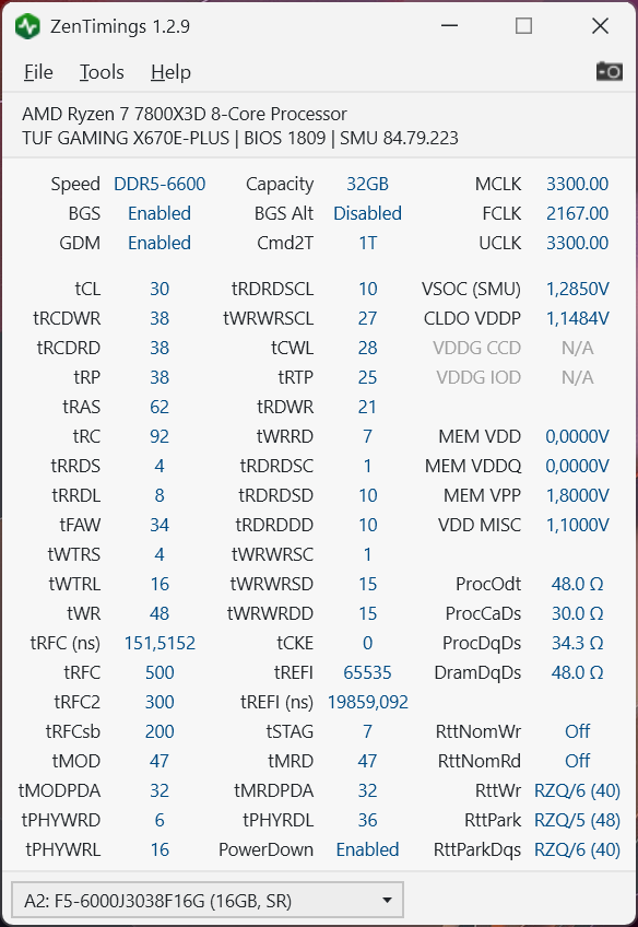

Cyberbernd schrieb:
Hi
@t3chn0
Gruß Bernd
Yes, ich habe mich gerade noch einmal ans Werk gemacht =).
Hier ist das Ergebnis, wobei ich noch an die SOC Voltage gehen werde und weitere Timings verschärfen werde =).
Man muss aber ganz klar sagen, dass man sich auch "zu tode" optimieren kann ^^.
Alles was jetzt noch optimiert wird, bringt eigentlich kaum irgendwas.
Es reicht sogar schon, wenn man einfach Expo lädt. Damit sind schon 90% der User absolut perfekt bedient. Wenn man statt der (bei meinem Kit) normalen 30-38-38-96, einfach 30-36-36-76 einstellt, hat man schon einen 95% Effekt erreicht und muss noch nicht einmal die Spannung oder sonstwas anfassen.
Der Rest ist für Nerds ^^.
