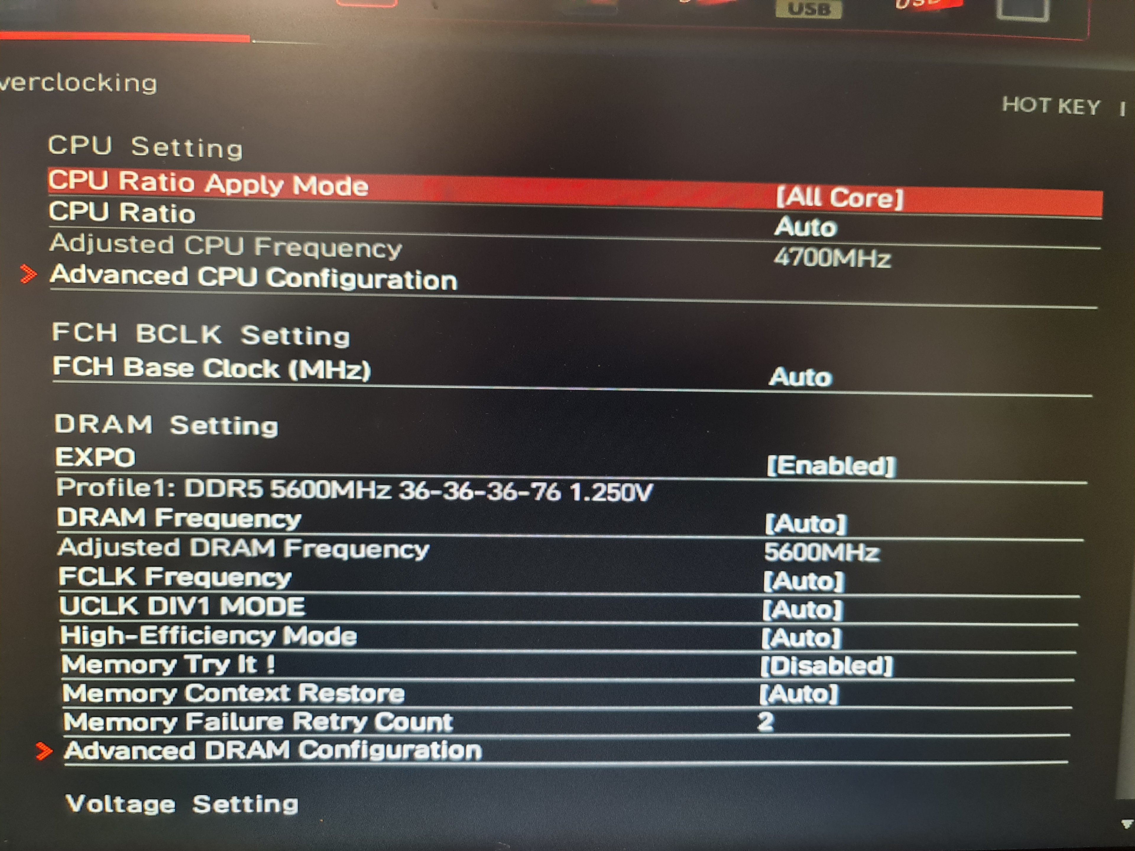

Hey Leute,
ich habe mir einen neuen Computer auf der AM5 Plattform gebaut.
Im BIOS ist EXPO auf Enabled und alles auf Auto.
Der PC startet dann, jedoch geht er weder in Windows oder ins BIOS rein.

Hab den PC gestern eine Stunde angelassen, also ich bin einkaufen gegangen. Jedoch ohne erfolg. Beim Motherboard leuchtet dann ROT (CPU Fehler) und GELB (DRAM Fehler).
BIOS wurde natürlich auf geupdatet.
Mach mal Memory Context Restore auf AUS, wenn du EXPO aktiviert hast. Dann dauert der Start zwar länger, aber das sollt funktionieren.
Was du auch machen kannst, ist die DRAM Voltage nochmal 0.1-0.15V anzuheben
Wenn das dann funktioniert machst "Memory Context Restore" wieder AN und probierst nochmal. Wenn alles passt startet der Rechner dann wie gewohnt in den üblichen 10s

So ich habe das Problem jetzt gelöst.
Meine Schritte:
  1. EXPO auf ENABLED
  2. Memory Context Restore auf DISABLED
  3. Memory Failure Retry Count auf 2
  4. DRAM Voltage Manuel auf 1.350 V
Jetzt klappt alles wunderbar.
Danke für eure schnellen Antworten und der Hilfe!

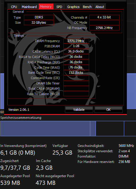

Da hast du auch recht, mir ist der Computer nachdem ich Cyberpunkt geöffnet habe, abgeschmiert.
Nachdem ich Memory Context Restore auf DISABLED wieder gestellt habe, funktioniert alles wieder.
Die Schritte von eben habe ich auch korrigiert.
