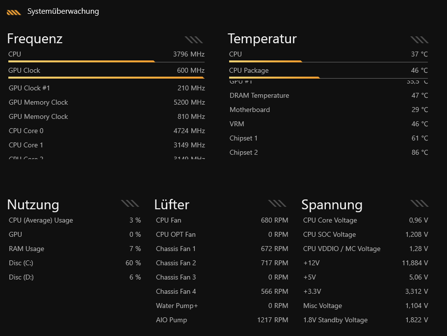

Die Temperaturen sehen bei mir wie folgt aus... Siehe Bild 1.
Alle Temperaturen finde sind wie ich finde im grünen Bereich, der "Chipset 2" evtl. etwas heiß... Den habe ich in den letzten 24h auch schon mal bei 88°C gesehen!
(schaue erst seit gestern drauf, nachdem ich diesen Beitrag gefunden habe)

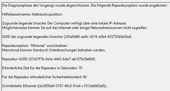

Wenn der Fehler passiert, dann ist bei mir rechts unten das LAN-Kabel-Verbunden-Symbol nicht mehr vorhanden und er zeigt die Weltkugel stattdessen, behauptet keine Internetverbidung vorhanden.

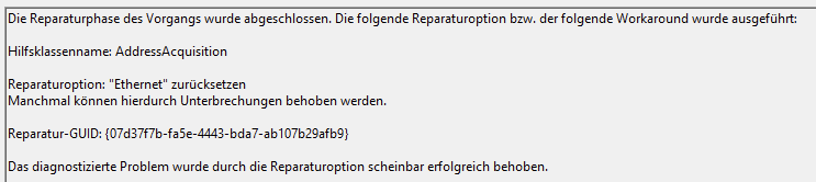

Bei mir hilft dann aber direkt die Windows Problembehandlung laufen zu lassen, die setzt dann diverse Einstellungen zurück (ich bin seit Wochen auf defaults unterwegs, weiß gar nicht was es da noch zurückzusetzen gibt...) und dann tut alles wieder sofort, ohne Restart.
Leider habe ich aktuell kein Screenshot parat, was er als "Finding" anzeigt, nachdem er den Adapter untersucht und zurück gesetzt hat.
Kann ich evtl. nachliefern, sobald der Fehler wieder aufgetreten ist.

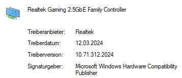

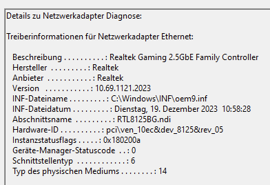

Auch komisch finde ich, dass er einen alten Treiber von 2023 auflistet:
10.69.1121.2023
Im Gerätemanager wird aber der angezeigt, der aktuell von mir installiert wurde:
Vielleicht kann ja jemand das Puzzle mit mehr Informationen lösen oder die richtigen Ideen zum Ausprobieren posten... ;)
