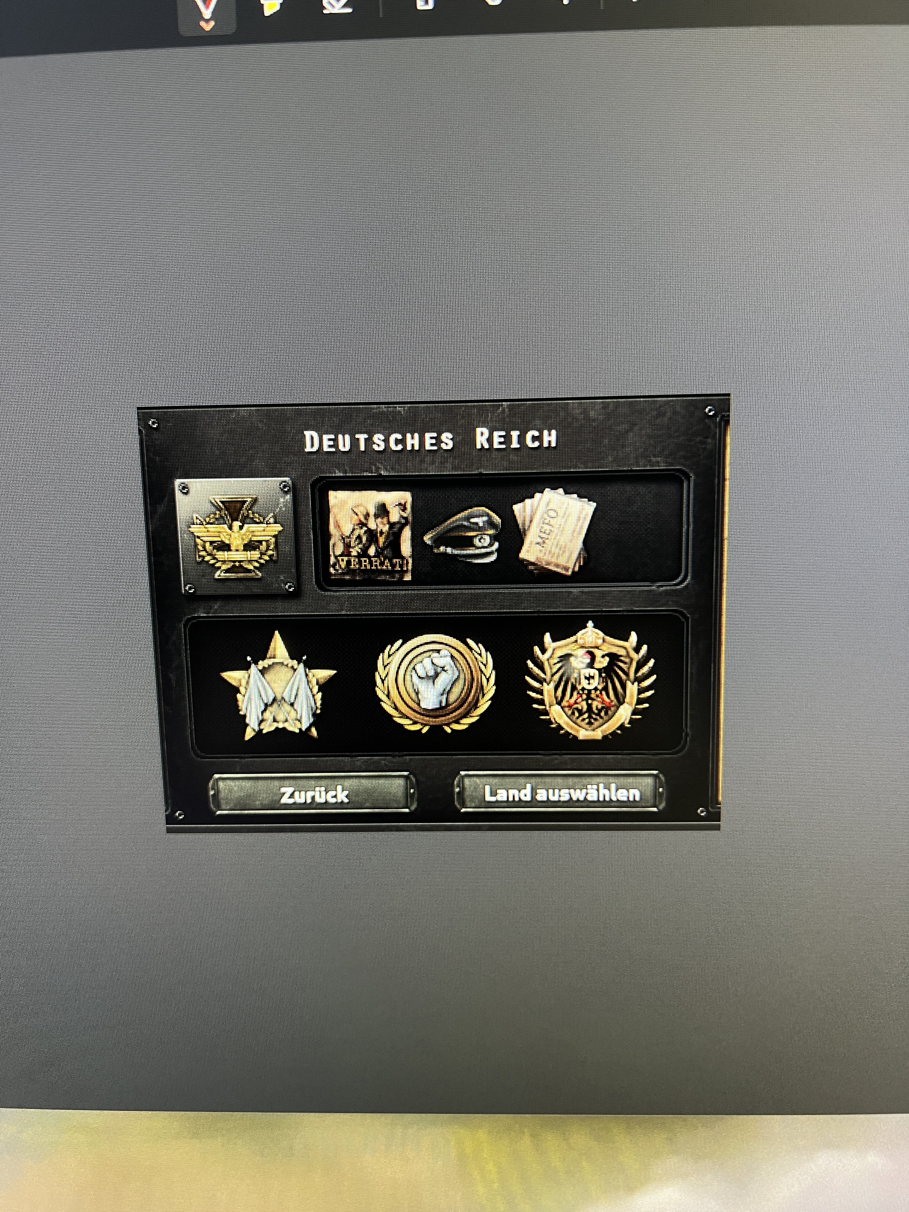

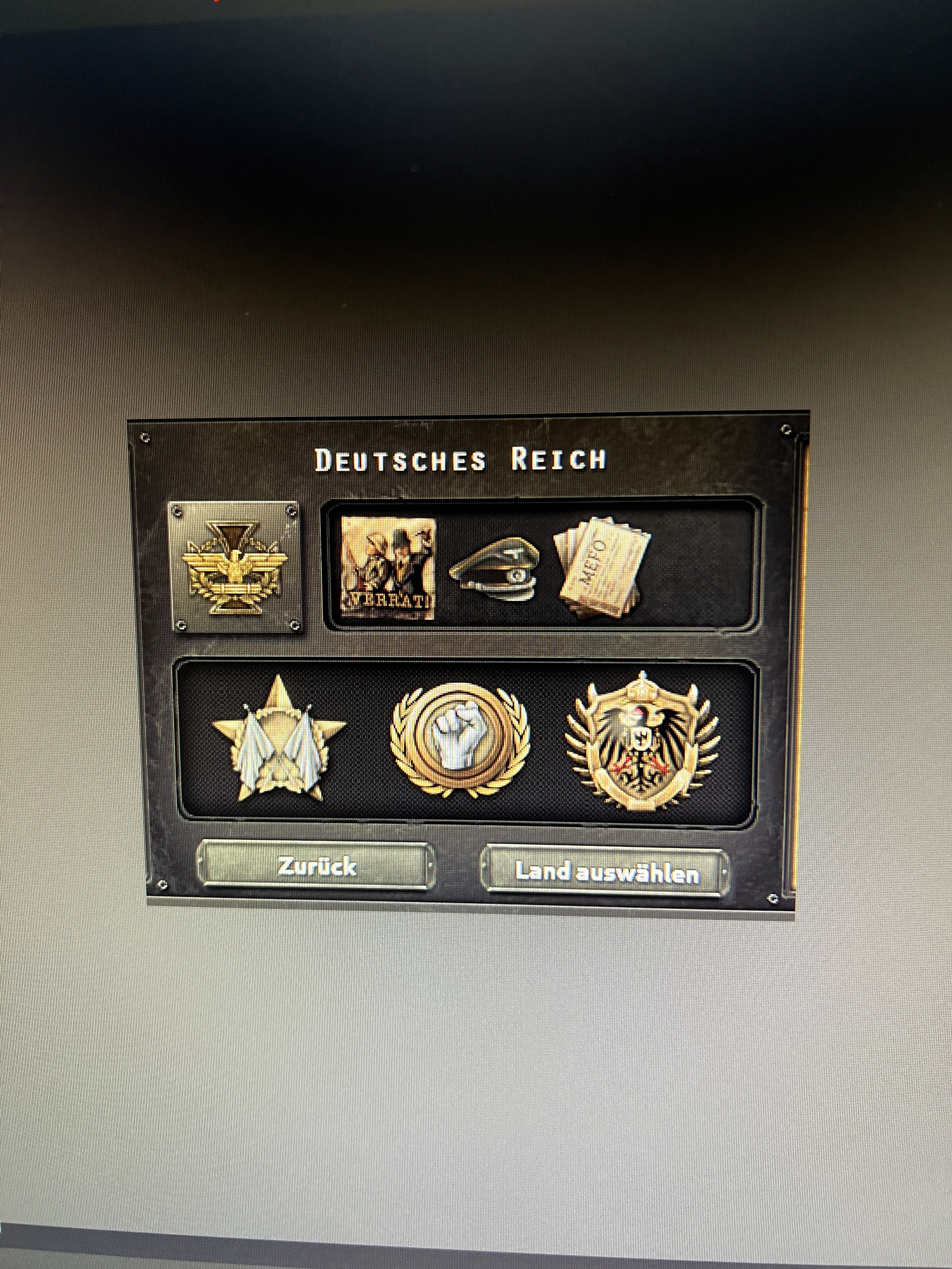

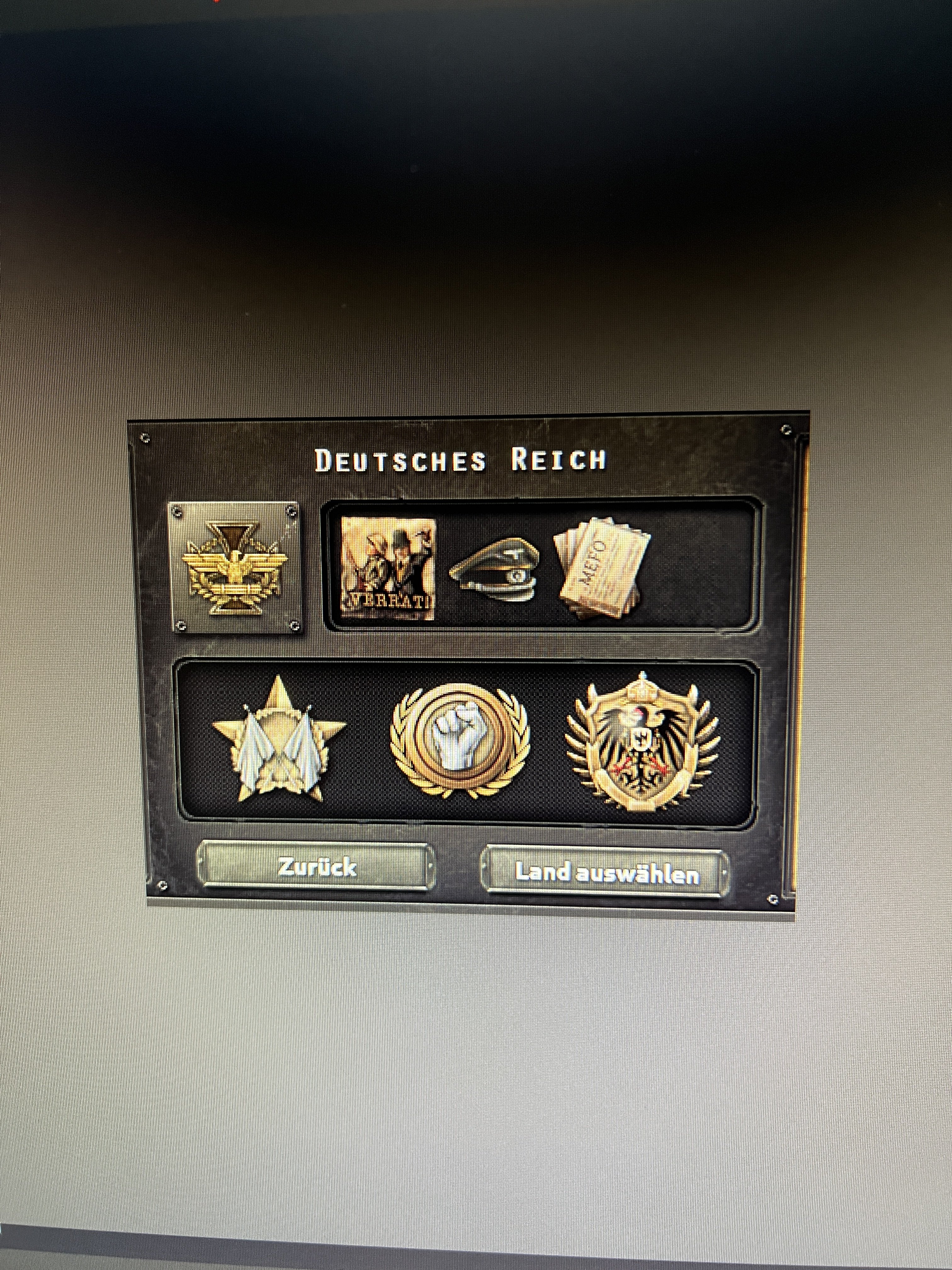

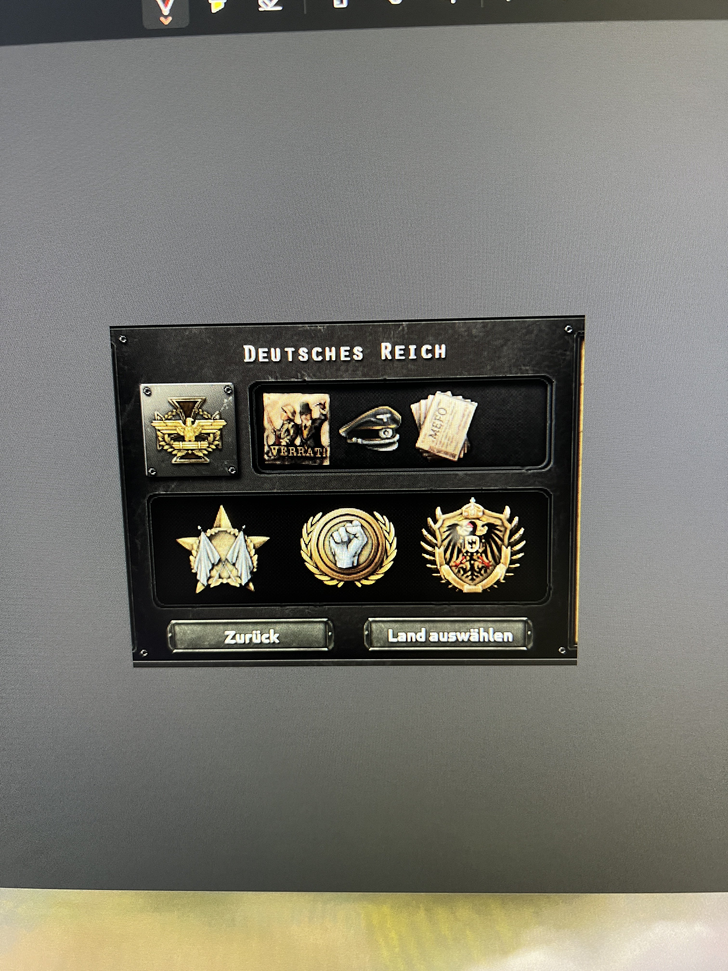

Ich versuch mal ein Foto Beispiel zu machen vom Hearts of Iron 4 Menü wo es mir mega dolle auffällt wie sich das unterscheidet zwischen den Monitoren. Ich weiß nicht wie ich es sonst beschreiben soll.
Das 1. Bild ist von meinem alten Monitor man sieht in der unteren Reihe bei den 3 Icons das diese auf einem grauen Hintergrund liegen welcher ein "Mesh" Muster hat, auf dem 2. Bild wieder rum vom meinem ISP ist der Hintergrund schwarz wie die Nacht.
Ich hoffe man verstehe was ich meine anhand der Bilder.

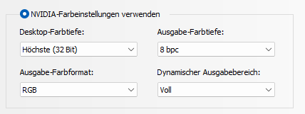

motorazrv3 schrieb:
Wie ist das Gamma in den Optionen des Monitors eingestellt?
Im OSD vom Monitor habe ich keine der von dir genannten Einstellungen gefunden.
Es gibt keine Gamma Option und auch keine Option den Farbraum zu ändern, dieser müsste aber sRGB sein.
Von der Nvidia Config habe ich mal einen Screenshot gemacht.
Du hast ja auf RGB stehen. Dort kannst du dann den RGB Bereich einstellen. Manche nennen das auch "Schwarzwert" einstellen. Siehe mein "low" und "high". Nvidia nennt das dann "voll" (engl. full) und sehr wahrscheinlich "begrenzt" (engl. limited). Aber Vorsicht, du musst halt auch wissen, wie dein Monitor eingestellt ist. Deshalb schrieb ich ja, Quelle und Ziel müssen gleich eingestellt sein.
Bei YCbCr entfällt dies, weil es nur eine Möglichkeit gibt.
Bezüglich RGB und dem "Schwarzwert":
https://pcmonitors.info/articles/correcting-hdmi-colour-on-nvidia-and-amd-gpus/
