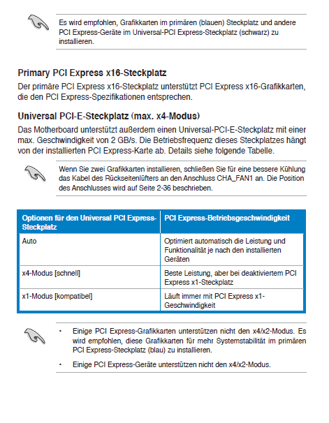

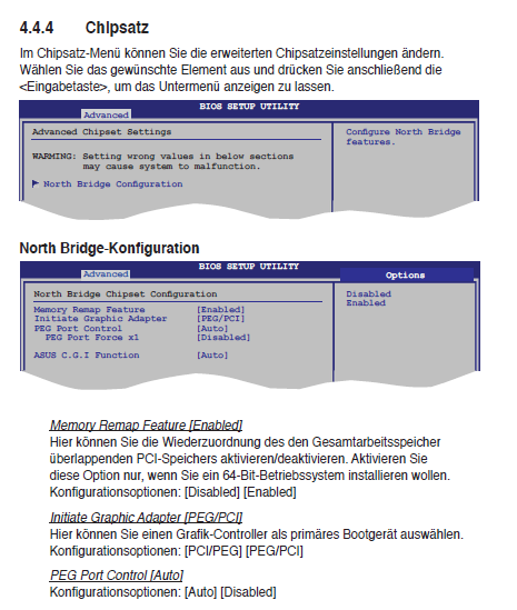

Das heisst es gibt Einstellungen für diesen Slot. Entweder im BIOS oder per Jumper auf dem Board. Das muss auch im Handbuch stehen.
Hab mich grad auch mal durchs Handbuch geklickt und finde nix...

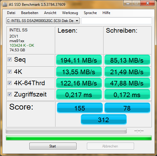

Benchmarktool hab ich grad gefunden - AS SSD
Hier der Screen ..https://www.computerbase.de/forum/attachments/2011-06-13-14h51_04-png.236852/
Mich verwundert das "SCSI" ..
NACHTRAG .. muss beim J-Micron trotzdem AHCI im BIOS eingestellt sein?? Da hab ich nämlich zwei IDE Brenner dran.

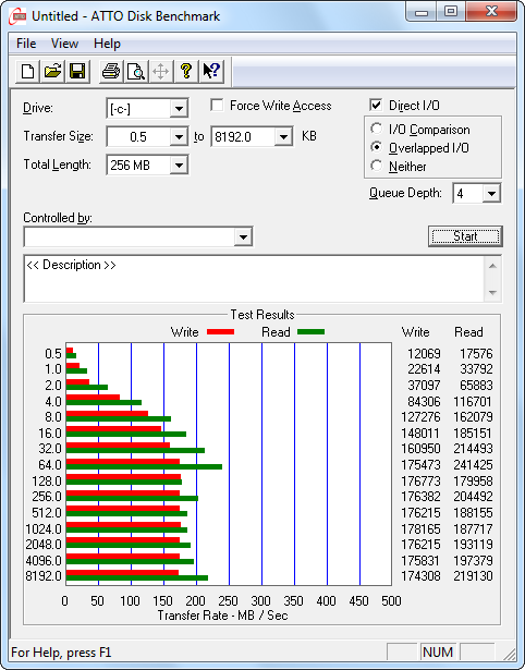

NACHTRAG zwei .. mit neuem MARVELL Treiber werden die Werte im Bench sogar schlechter .. sollte man eher die MS Treiber nehmen ??
https://www.computerbase.de/forum/attachments/2011-06-13-16h27_57-png.236878/

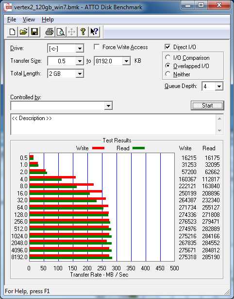

Schau dir mal meine Intel SSD X25-M G2 80GB an meiner U3S6 an. Die Asus ist korrekt eingerichtet (im PCIe 16x@PCIe 4x Slot)
Deine Werte scheinen normal zu sein.
