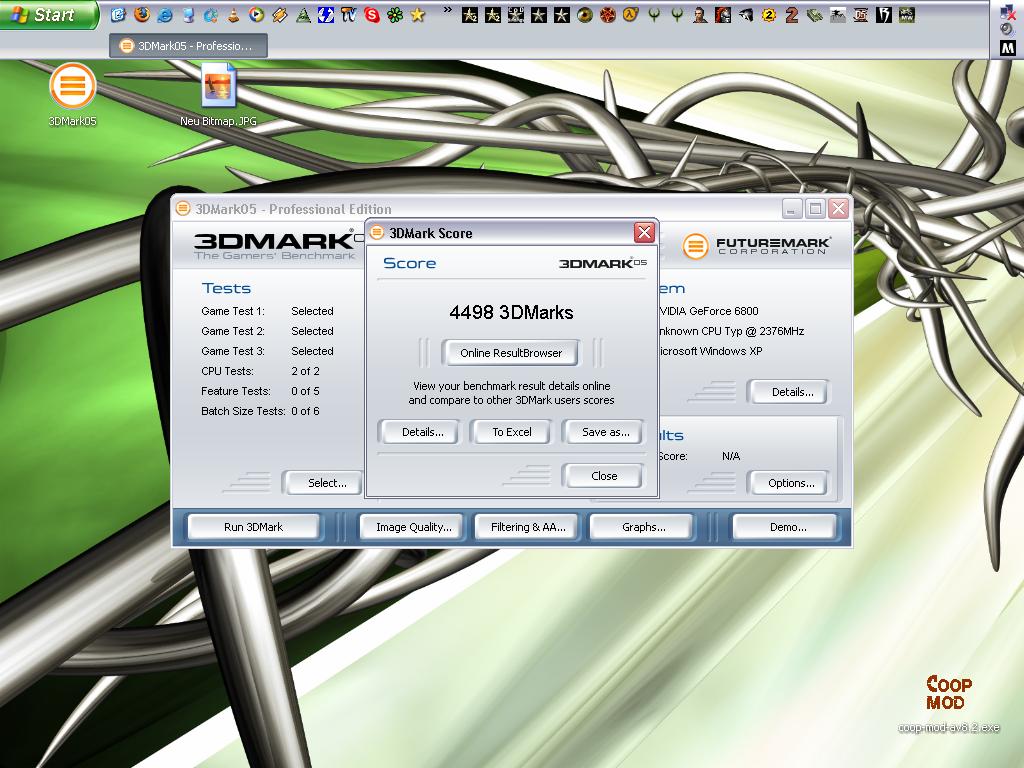

vielen dank leute,
hab jetzt 410/720@16/5 und die ca 4500 3dmarks.
speicher geht nicht höher, naja schei* drauf.
bin zufrieden. die 6600gt mit 256mb meines kollegen mach ich platt

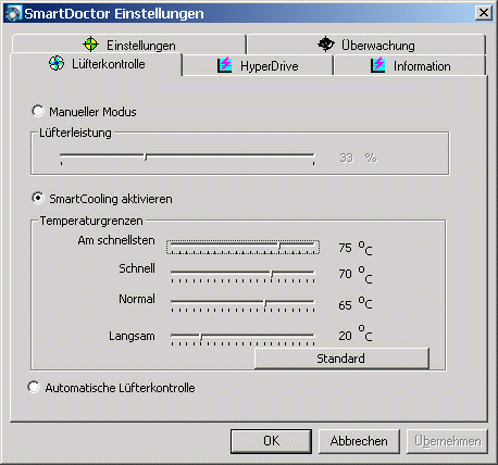

Also meine wird unter Vollast mit dem stock-Lüfter nicht wärmer als 65 °C
Hab lüftersteuerung wie unten abgebildet eingestellt.
Mit Zalman VF700 (schon bestellt) sollte sie sich noch besser kühlen lassen)
