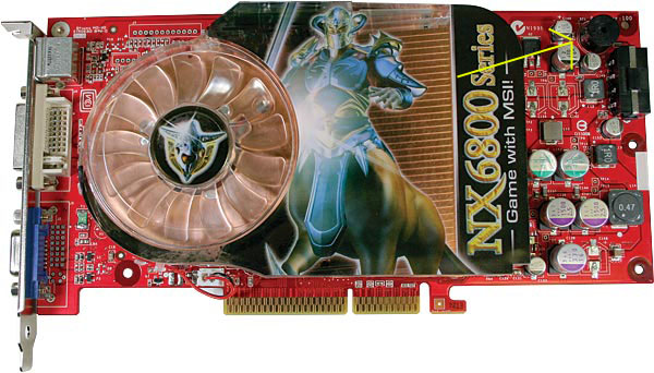

Ist normal wen ich meine DVB-S USB 2.0 Karte anschalte Pfeift das bei mir au wie ne sau regt mich jedes mal auf. Früher hatts bei fast jeder Anwenung gepfeift weil noch mehr Anwendungen liefen. Oft kommt das Pfeifen auch vor beim Scrollen im Internet Explorers.
Früher hatte ich son teil noch auf der 6800 jetzt hab ich nur noch das aufm Mainboard das die ganze zeit Quietscht. Ich frag mich jedes mal wieder wieso die deppen das zeugs auf die CHIPs verbauen, am liebsten würde ich sie alle Ohrfeigen.
So sehen diese krüppel teils aus die man fast überall immer wieder findet. Von wo das Geräusch genau kommt kann man dabei nicht sagen!!

Hast du eigentlcih nen Post von mir oben gelesen?? Da steht doch ganz genau von wo die Geräusche kommen. Am besten schaust du dir mal das Bild oben an.
Dagegen kannst du nichts machen. Ausser es mit einem anderen Grafikkarten Treiber zu versuchen bei dem es leicht beseitigt wurde.

Und wenn das Bauteil Geräuche macht dann löte halt ein anderes hin.
Bezeichnung steht ja drauf und bei reichelt.de gibts neue.
