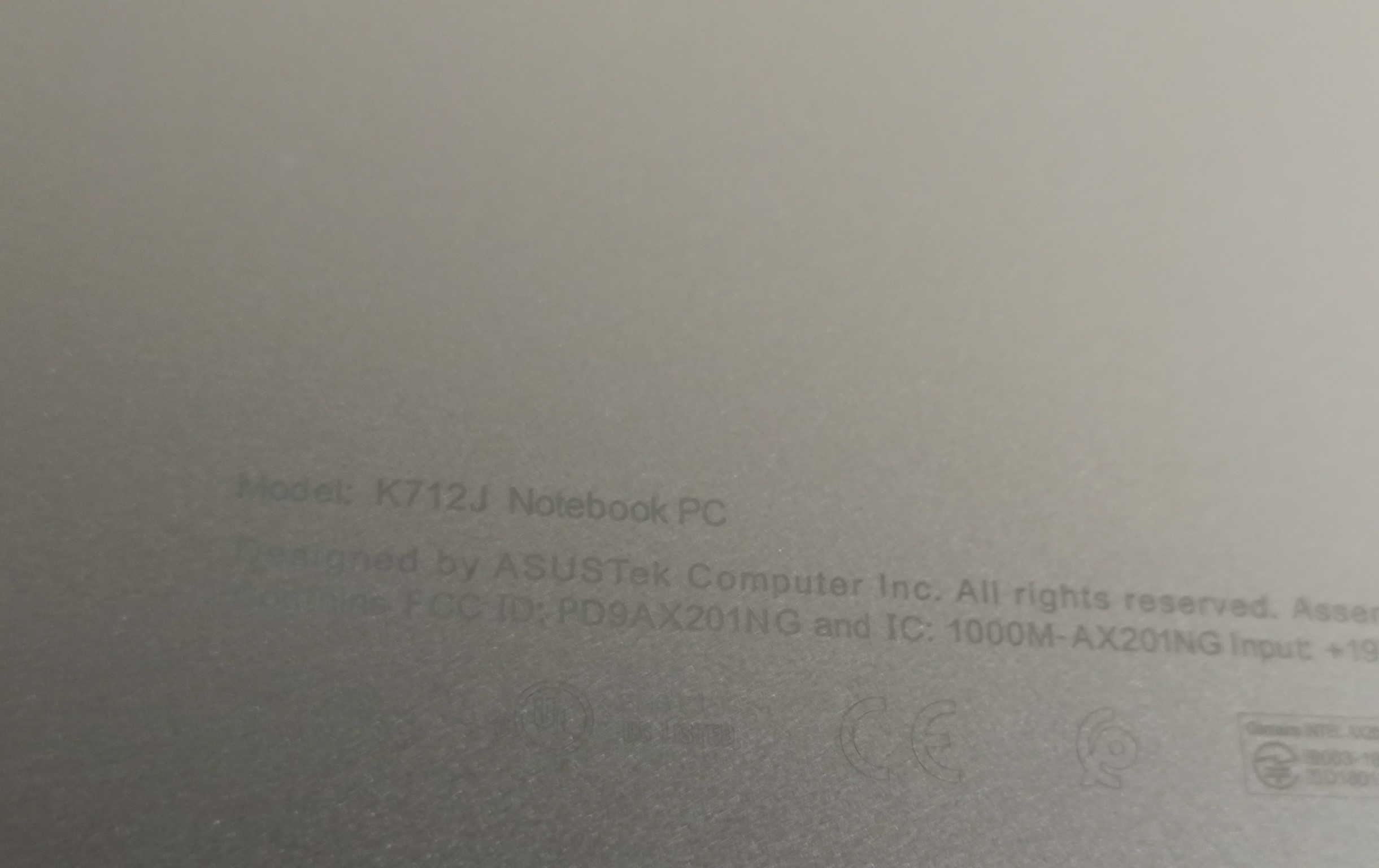

Laut Rückseite Modell K712J.
Die Laptop besitzt ja keinen Displayport Anschluss. Kann ich da ein Kabel USB3 -> DP nutzen?

Ja, obwohl ich auch stutzig wurde, weil ich das Modell nirgends gefunden habe.
