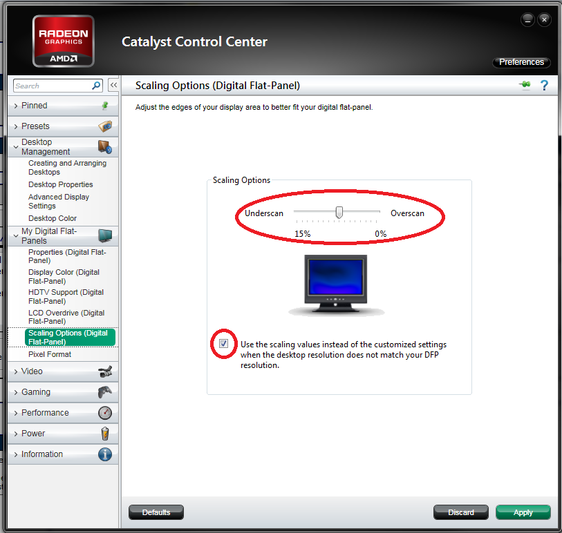

ein zweites ding ist, dass ich einen schwarzen rand um mein fenster habe. also, das fenster füllt den Bildschirm nicht richtig aus. auch da weiss ich nicht recht, wo ich da noch was zu ändern finden kann.

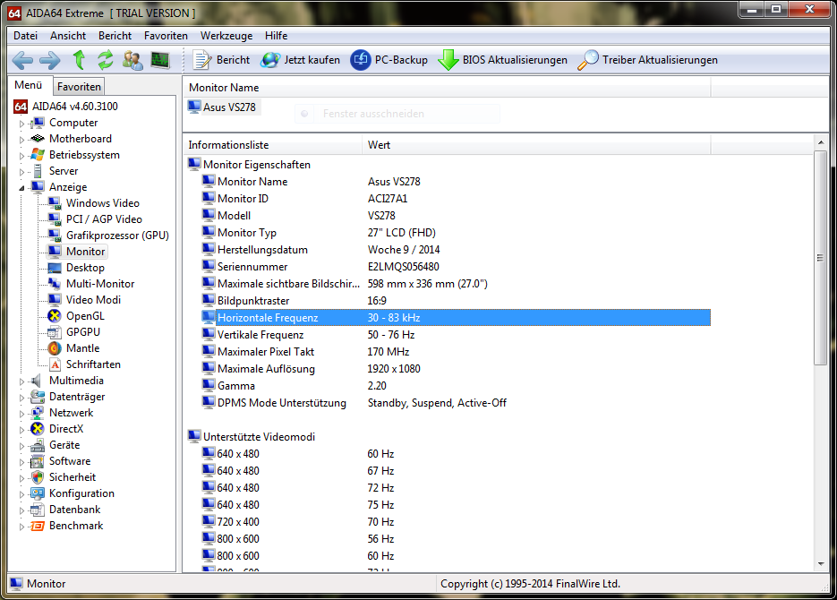

in aida64 wird mein Monitor erkannt. jedoch verwunder mich die horizontalen und vertikalen Frequenzen doch sehr.
sollten diese doch bei 120 sowas liegen.
ich hoffe ihr wissenden habt wieder gute ratschläge für mich und dafür würde ich mich auch hiermit schon im voraus bedanken.
hier noch ein aida screenshot.

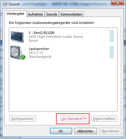

Nirgends?
Dort einstellen, wo man Dinge in Sachen Sound einstellen kann. Wenig überraschend.

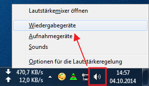

Systemsteuerung / Sound.
Dein Monitor, respektive der HDMI Sound Codec Deiner Grafikkarte wird sich einfach als Standard Wiedergabgerät eingerichtet haben. Stelle den Standard wieder auf die Asus und es geht wieder.
30-83 Khz. Das sind 30000-83000 Hz. Und das hat nichts mit der Bildwiederholrate zu tun. Wäre wohl auch etwas viel. Das ist die Bandbreite, die dein Monitor hat und anhand derer bekommt er die verschiedenen Auflösungen mit verschiedenen Bildwiederholraten hin.
Wie ist der Monitor angeschlossen? VGA, DVI, HDMI? Da Sound nehme ich mal HDMI an. Ist das primäre Wiedergabegerät für Audio auch richtig eingestellt?
Die Frequenzen sind übrigens völlig normal...
Musst du bei den Wiedergabegeräten ändern; dort kannst du deine Soundkarte auf Standard setzen.

dank dir blubbsde. kann so einfach sein, wenn man weiss wie. 5 klicks und fertig. :)
wenn du mir jetzt noch sagen kannst, wie ich meinen Monitor auch ausfülle, bist du für heut mein Held des tages :D
Welche GPU nutzt Du? Vermutlich eine AMD. Im CCC den Overscan passend einstellen. Oder noch besser, benutze kein HDMI sondern ein DVI Kabel. Dann gibts solche Probleme nicht.

Dafür habe ich das Bild gepostet. Im CCC gibt es eine Einstellung namens Overscan. Mit der bekommst Du den schwarzen Rahmen weg.
top, auch das hat geklappt. danke.
ist es normal, dass ich der regler bis 0% overscan schieben muss?

Und das mit Overscan ist eben normal bei HDMI. HDMI ist nicht so dolle, in der PC Welt. HDMI nutzt man in der TV Welt. Und genau daher kommt das mit dem Overscan. Die GPU kann den Monitor nicht eindeutig erkennen. Und da muss man den Overscan halt richtig einstellen. Kennt man ja auch beim TV und anderen HDMI Geräten wie zB einen BD Player oder Mediaplayer. Auch da muss der Bildausschnitt einmalig richtig eingestellt werden.
