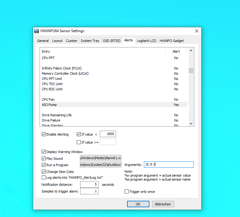

Just gerade ist die Kiste runter gefahren als ich mal kurz aus dem Zimmer war (-> wegen der eingestellten Notabschaltung bei Pumpenstillstand)

Äh, bitte nicht falsch verstehen, aber das Board schaltet auf sämtlichen Kanälen nach der mittlerweile dritten Bios Version bei der mittlerweile dritten CPU (2600/3600/3800X) und der mittlerweile zweiten Pumpe (völlig unterschiedliche Kurven) nach wie vor alle Kanäle einfach mal ab.
Aber zu deiner Frage: 60% minimal, steigernd auf bis zu 90% (das sind ca 0,8 Amp bei 11,X volt, also nicht mal Volllast, somit nicht mal 10 Watt) bei 68 Grad (CPU). Steuerung auf DC gestellt. Temp Quelle ist die CPU
