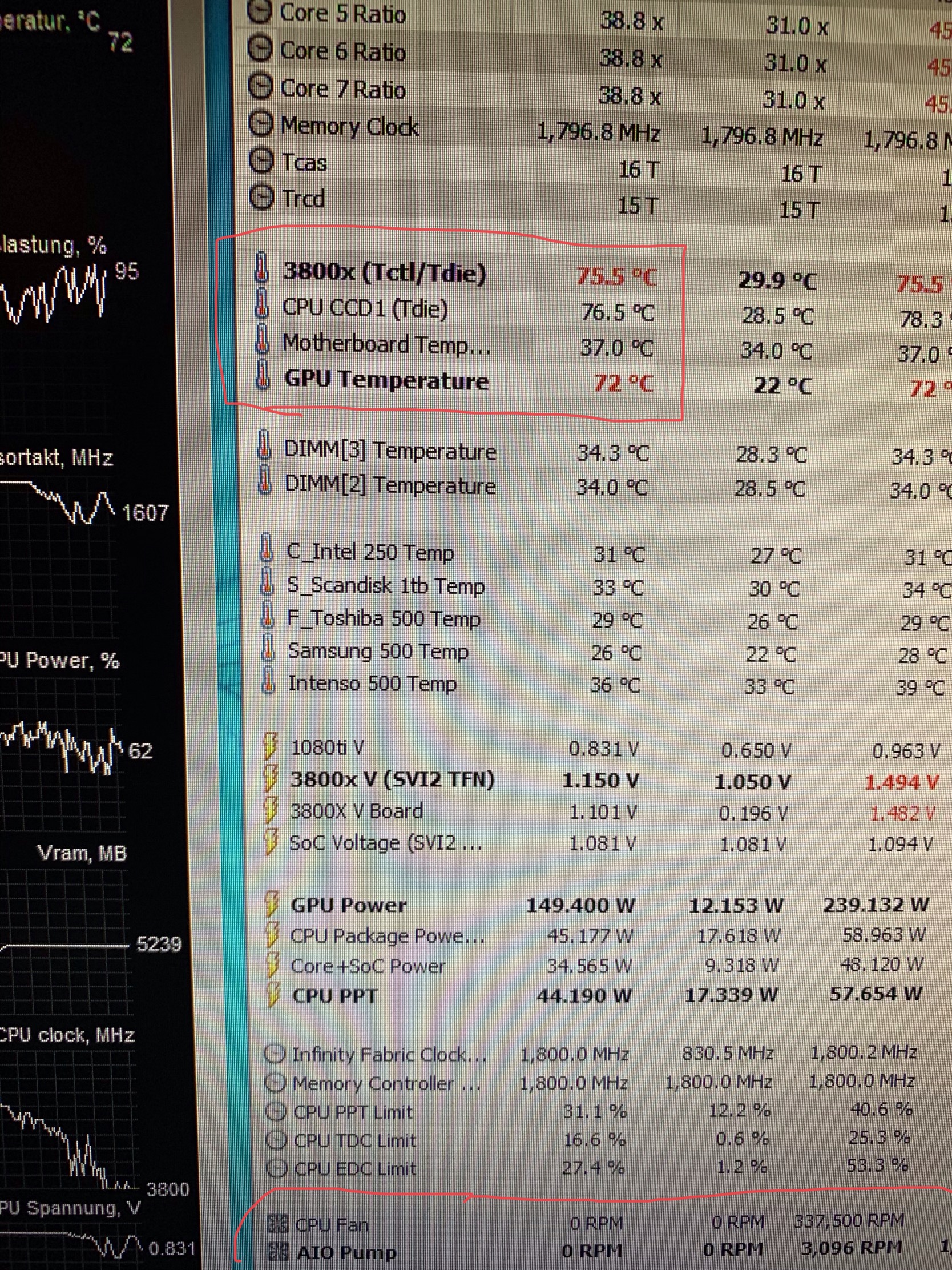

sämtliche Lüfteranschlüsse am Board verlieren komplett ihre Spannung, bzw. gehen einfach aus.
Als ich meine alte PWM gesteuerte Laing DDC3.25 angeschlossen hatte, ging die alle paar Stunden oder Tage oder Wochen (völlig willkürlich) auf Vollgas. Das blieb selbst bis nach einem Neustart, ich musste den PC richtig runterfahren. Edit: Da die Pumpe per Netzteil versorgt wurde und nur das PWM Signal vom Board bekam, ging die auf 100% sobald das Signal vom Board weg war.
Also habe ich eine Neue Pumpe gekauft, Laning DDC 310 10Watt (diesmal per DC also Spannungs Steuerung)
Und was ist mir heute passiert? Pumpe ging einfach aus. Kein Saft mehr.
Edit: Diese Pumpe war an den 12Watt AIO Anschluss angeschlossen, dieser geht jedoch wie alle anderen Lüfterpinne einfach komplett aus.
Wie kann es sein, dass sämtlich Lüfteranschlüsse einfach aus gehen ( keine Spannung mehr) im laufenden Betrieb!?
Ist jemanden von euch etwas bekannt?
Das Bios ist in der Version 5220 also das Vorletzten aus September 2019, update das derweil mal
Asus Prime X470-Pro Bios Version 5220
edit: anbei mal ein Bild, Drehzahl siehe ganz unten
edit: heute im laufenden Betrieb gingen die Lüfter und Pumpe wieder einfach aus.
zum Glück habe ich per hwinfo64 einen automatischen shutdown
Edit: selbst mit dem neuen Bios immer noch das selbe. Das Board geht somit zurück und ich wechsele den Hersteller

es sind keine Unregelmäßigkeiten, sondern kompletter Spannungsverlust. Einfach aus.
Das ist mir komplett neu. Hast du mit solchen gefährlichen "bugs" Erfahrung?
Edit: Interessanter Weise ließt mir HWinfo64 dabei noch 0rpm aus. Also ist der Anschluss zumindest nicht komplett tot.

Das ist ein bekannter Fehler der Lüftersteuerung bei ASUS ab den X3XX Boards und die X4XX haben es zum Teil geerbt.
Ob da jetzt eine Pumpe, oder ein Lüfter angeschlossen ist macht keinen Uterschied...

Überwachungstools wie HWiNFO usw. machen es übrigens noch schlimmer.

Kannst du mir erklären warum hw64 das schlimmer macht? Also aus technischer Sicht?
Weil es recht oft Anfragen an das Board sendet und damit ist die Steuerung scheinbar überfordert - eigentlich eine peinliche Nummer für ASUS, vor allem weil das Problem nicht unbedingt sehr neu ist...

die Anschlüsse verlieren komplett die Spannung, die Kurven sind alle manuell angepasst.
Das geht nur auf Vollgas, weil die pwm gesteuerte Pumpe (pwm Signal vom Board, Versorgung aber vom Netzteil) separat angeschlossen ist.
Alle Lüfter bzw. Die Spannungsgesteuerte Pumpe gehen aus, da keine Spannung am Pin anliegt.
guck dir das Bild an im Start Post, ganz unten

Zwischen einer automatischen Reglung ab 75 grad und einen komplett Ausfall der Lüftung gibt es einen Unterschied.
Die 75grad auf dem Bild ist nur die Temperatur die ich noch eben schnell fotografieren konnte, 5 Sekunden später wären es 80 gewesen. Das hat nichts mit der Software zu tuen
