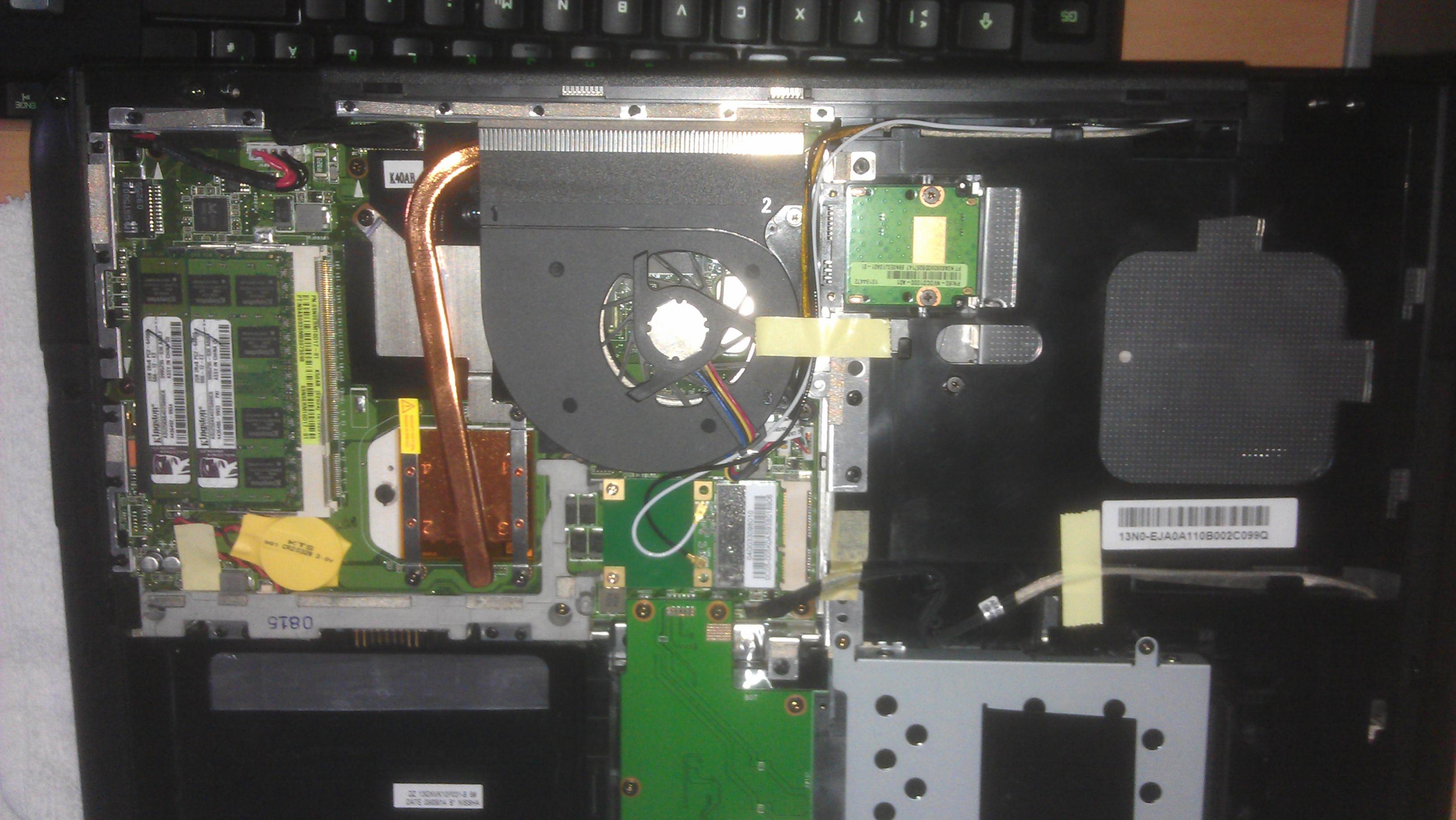

ich hab den Laptop von meiner Freundin, ASUS X5DAB.
Wollt weil dieser recht laut ist den Lüfter reinigen, nur komm ich an diesen nicht hin auch wenn ich alle Schrauben entferne. Im Netz finde ich nichts wegen Bauanleitungen.
Hat einer eine Idee wie ich da ran komme.
Verstehe ich das richtig, du hast das Bodenteil raus (schwarzer Kunststoff, eine Hand voll Schrauben), kommst aber trotzdem nicht an den Lüfter? Kannst du mal ein Bild des jetztigen Stands machen?
Das ist der Istzustand:
Ist doch prima, kauf dir eine Dose Druckluftspray im Elektrohandel (ich gehe mal davon aus du hast keinen Kompressor) und blase das Teil einfach aus, die Kühleinheit muss man nicht demontieren. Pass nur beim ausblasen auf das du den Lüfter nicht "überdrehst" (U/min).
Und sollte zu viel Staub drinn sein kannst du die gesamte Einheit vom Gerät lösen in dem du den passiven Kühlkörper losschraubst.
