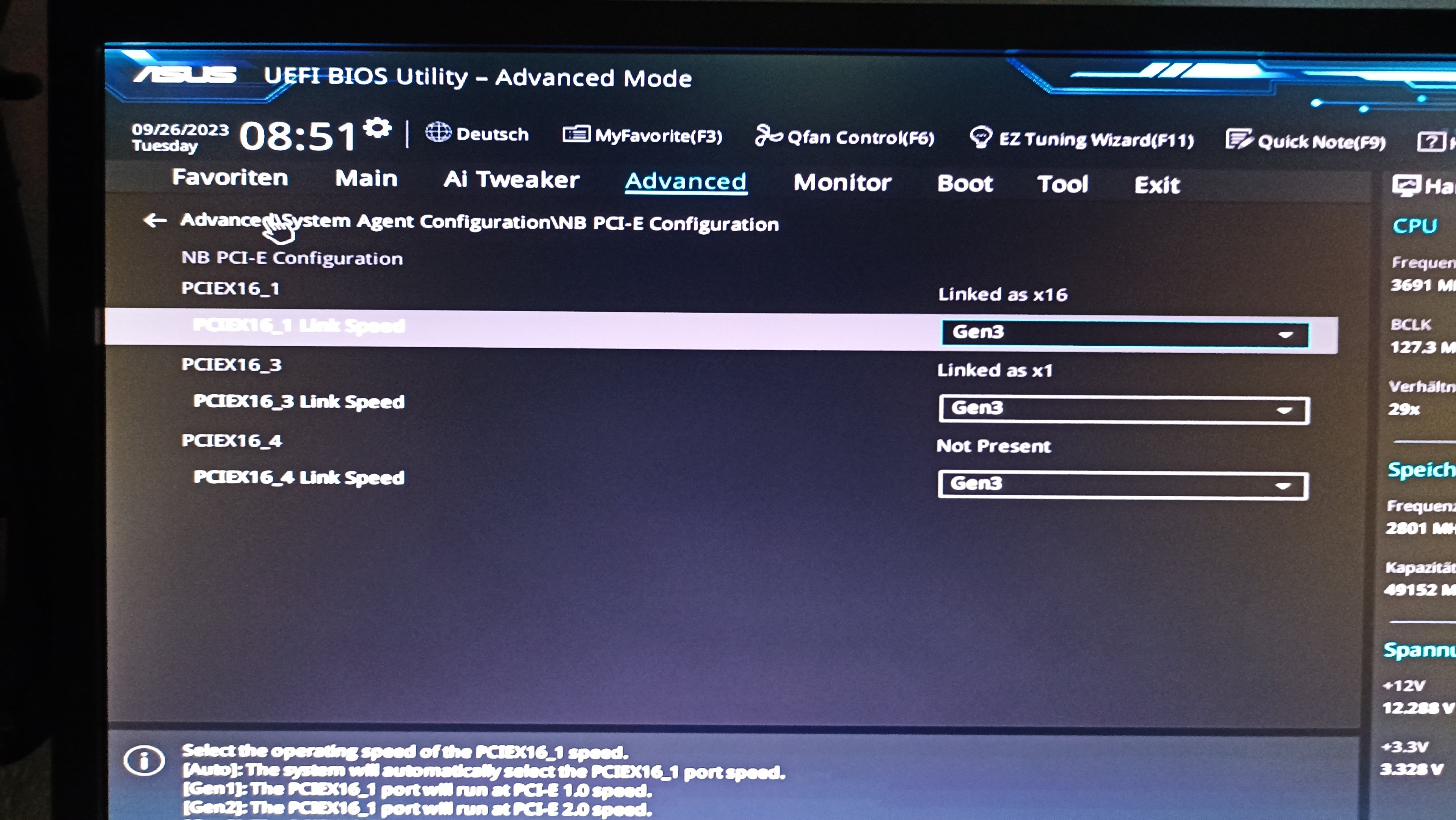

Ich habe eine 5820K CPU mit 28Lans..
Und im Bios kann ich von Gen 1 zu Gen 2 umstellen. Und die NB von Gen1 bis Gen3.

Ja das läuft habe bei NB alles auf Gen3 also PCIe 3.0 gestellt.

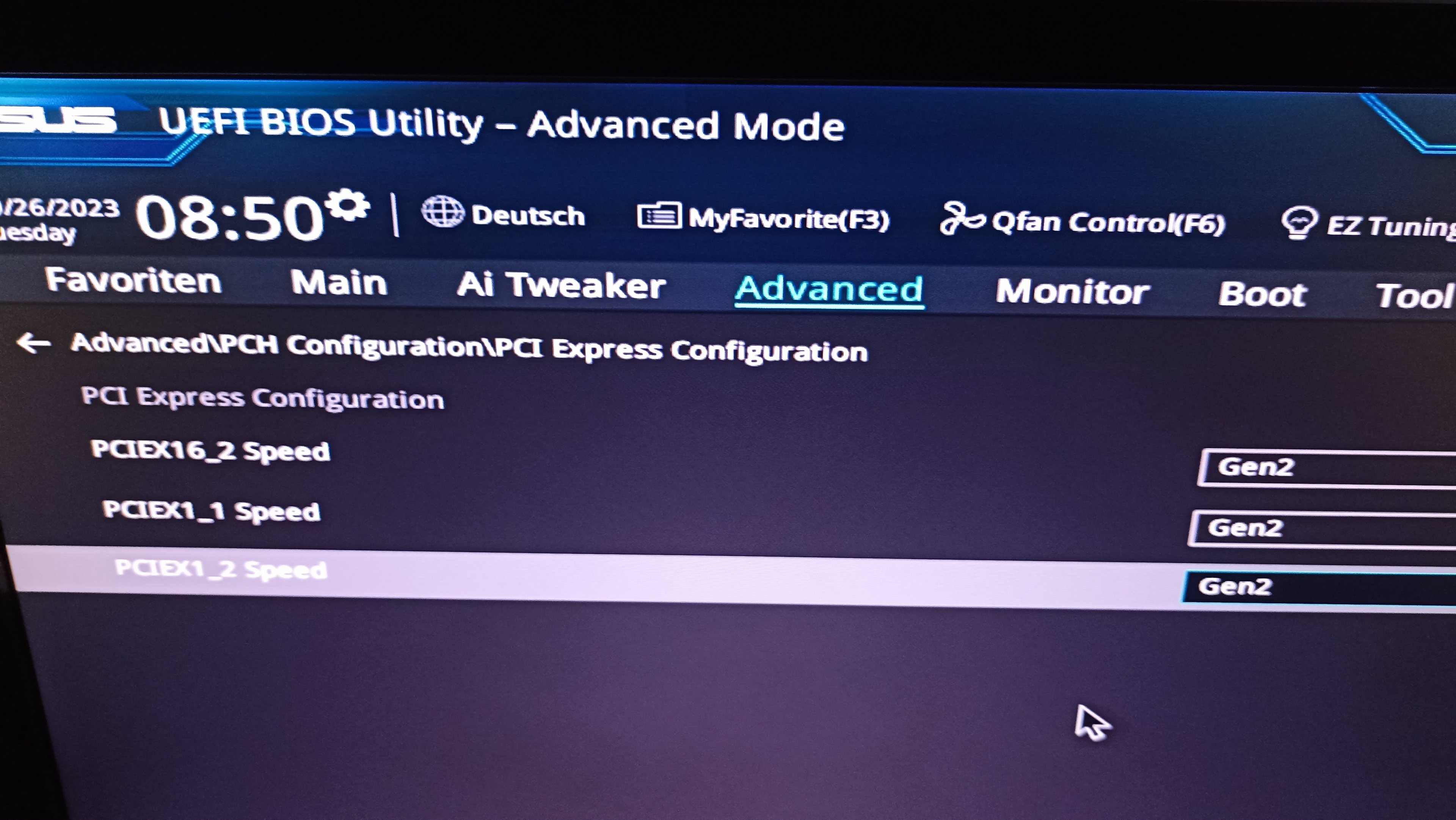

Nicht ganz richtig weil der PCIe x16_2 supported generell nur 2.0 ;)

@PeacemakerAT und ist prinzipell nur mit x4 angebunden und somit raus aus der Rechnung weil seine GPU x16 anzeigt.
P.S. man muss halt auch schauen das es nicht nur mechanische x16er sind sondern auch wie sie elektrisch angebunden sind.

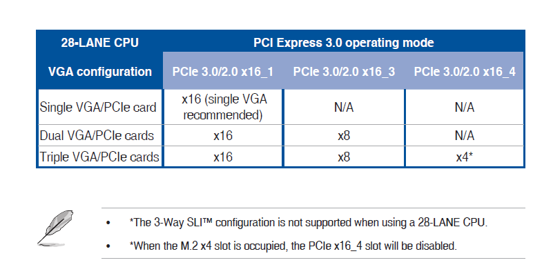

steht schon in deinem Link, dass das Mainboard PCIe 3.0 kann.
PCIe-3.0-fähig sind die Slots 1, 4 und 6 gem. Handbuch Seite 29.

Laut Handbuch auf Seite 114 sind für die genannten PCIe-Slots folgende EInstellungen möglich: Auto, Gen1, Gen2, Gen3.
Auf "Auto" sollte die Graka dann spätestens auch auf 3.0 laufen.
PS: in Deinem Screenshot von "PCI Express Configuration" wo "PCIEX16_2 Speed", "PCIEX1_ Speed" und " PCIEX1_2 Speed" zu sehen sind, wird von den Slots 2, 3 und 5 gesprochen laut Handbuch. Die können nur. Gen2.
Für Deine Graka, wenn sie dann im Slot 1, 4 oder 6 steckt, gilt die UEFI-Einstellungsseite "NB-PCIe-Configration" .
Dort einfach ALLES auf "Auto" einstellen und schon sollte sie mit 3.0 angebunden werden.

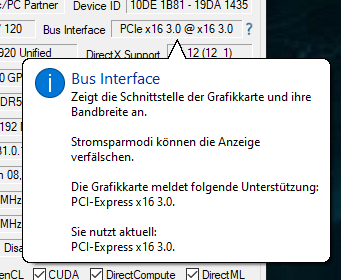

...drück doch mal rechts das kleine Fragezeichen in GPU-Z. Dann sollte ein kleines Fenster aufgehen und er rendet etwas, was dann die aktuelle Aktivität und Einstellung verändern wird.
@Lars_SHG das Fragezeichen beeinflusst nur ob die Karte von 1.1 aus auf 2.0 hochtaktet da die linke Seite anzeigt was als max hinterlegt ist.
aber man kann über das Feld gehen und bekommt die Infos was die GPU eigentlich meldet oder wohl mit dem Mainboard ausgehandelt hat ... habe nichts gefunden wo mehr gemeldet wurde als das Mainboard konnte.

So wie die Karte aktuell steckt, kann je jedenfalls maximal nur PCIe 2.0 laut GPU-Z.
Entweder falsch im UEFI eingestellt oder aber die steckt im falschen Slot.
Wobei die AUTO Einstellung im UEFI 3.0 nutzen sollte, da muss eigentlich nicht umgestellt werden.
