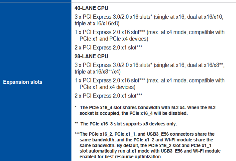

Warum schaut man hier nicht als allererstes ins Handbuch, bevor man im Forum fragt? Da steht eindeutig drin, hängt davon ab, wo Du die GPU reinsteckst.Slopestyle-1 schrieb:ich habe ein Asus X99-Pro Board kann mir einer sagen ob das Board nun PCIe 3.0 x16 hat oder PCIe 2.0 x16?

Das war aber nicht die erste Frage, und ist wieder ein ganz anderes Problem. Bei der 2.Frage hilft Seite 28 weiter:xxMuahdibxx schrieb:Oder kennst du den Grund warum die Anbindung nur auf 2.0 passiert obwohl alles in der Kette 3.0 können sollte ?

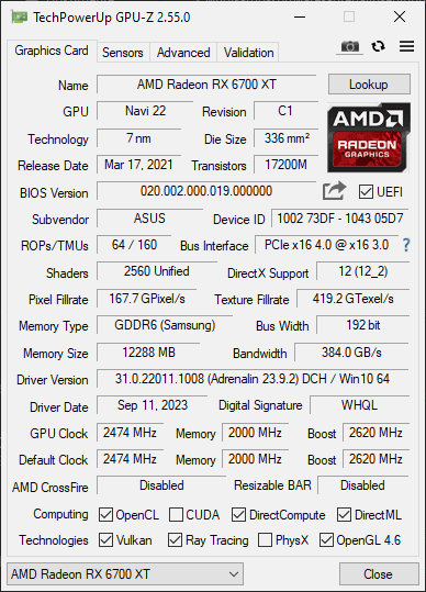

Jetzt läuft auch die 6700Xt mit 3.0.
Eine Frage habe ich in denn Spiel No Mans Sky habe ich mit der 6700XT 80 FPS in CPU Limit und mit der GTX 980 habe ich 100 FPS ohne CPU Limit, ist das normal? Die 6700Xt taktet auch sehr viel hoch unt runter ist das auch normal?

Und Du hast jetzt genau was getan?Slopestyle-1 schrieb:Jetzt läuft auch die 6700Xt mit 3.0.

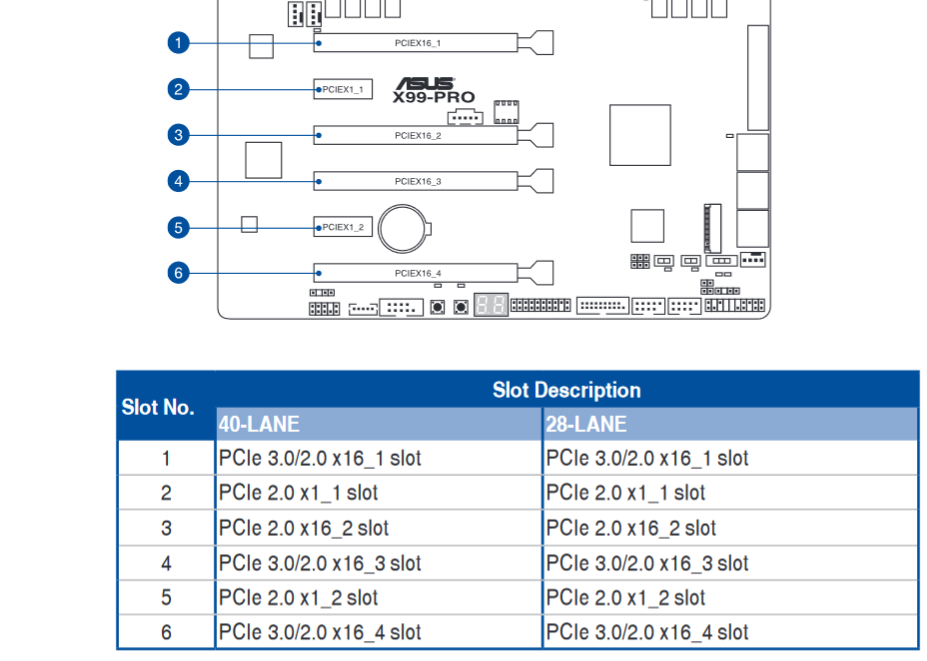

Naja das Handbuch zum Mainboard sagt eigentlich schon aus welcher PCIe Slot 3.0 kann und welcher nicht. Wobei sich die Angaben im Handbuch etwas widersprechen.xxMuahdibxx schrieb:Weil das Handbuch zu dem Problem nichts aussagen kann und tut ?
Einmal wird auf Seite 29 aufgezeigt was auch 3.0 oder nur 2.0 kann, aber auf Seite 114 steht dann, dass für alle Slots Gen3.0 einstell wäre, wenn man es nicht auf "Auto" belasen will.
Der TE aber selbst schrieb im Post #3(mit Screenshots), dass bei "PCI Express Configuration" nur Gen 2.0 max. einstellbar ist. Das beträfe dann die Slot's 2, 3 und 5.
Seine Graka sitzt demnach sicher im falschen Slot, da sie nicht mit 3.0 erkannt wird.

inge70 schrieb:Seine Graka sitzt demnach sicher im falschen Slot, da sie nicht mit 3.0 erkannt wird.
und wenn man dann nachschaut das die GPU mit x16 angebunden ist merkt man auch wie falsch diese Aussage ist ...
Da alle reinen PCie 2.0 Slots maximal x1 oder x4 sind ... aber hey dafür hab ich ja den Schaltplan vom X99 Chipsatz als Link eingefügt.
Alle Slots die Northbridge/CPU sind ( _1, _3, _4) können 3.0 und nur _1 und _3 sind mit x16 angebunden..
also mehr als nur Handbuch schauen wäre angebracht.
Alternativ könnte auch ein BIOS Update solche PCIe Gen Aushandlungen verbessern !

Das ist nicht möglich, denn das Mainboard hat nur zwei elektrische (!) x16 Slots, und die können beide 3.0. Außerdem:inge70 schrieb:Seine Graka sitzt demnach sicher im falschen Slot, da sie nicht mit 3.0 erkannt wird.

@Slopestyle-1 lass dich nicht verunsichern durch irgendwelche Begriffe du hast im richtigen Menue das richtige ausgewählt und die GPU läuft ja mit 3.0
