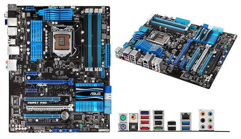

Die Soundkarte steckte bereits im zweitem und drittem PCIex16, da sie beim erstem PCIex1 meinen CPU Kühler ganz leicht berührt und der zweite blockiert ist durch meine Grafikkarte die am ersten PCIe hängt...
