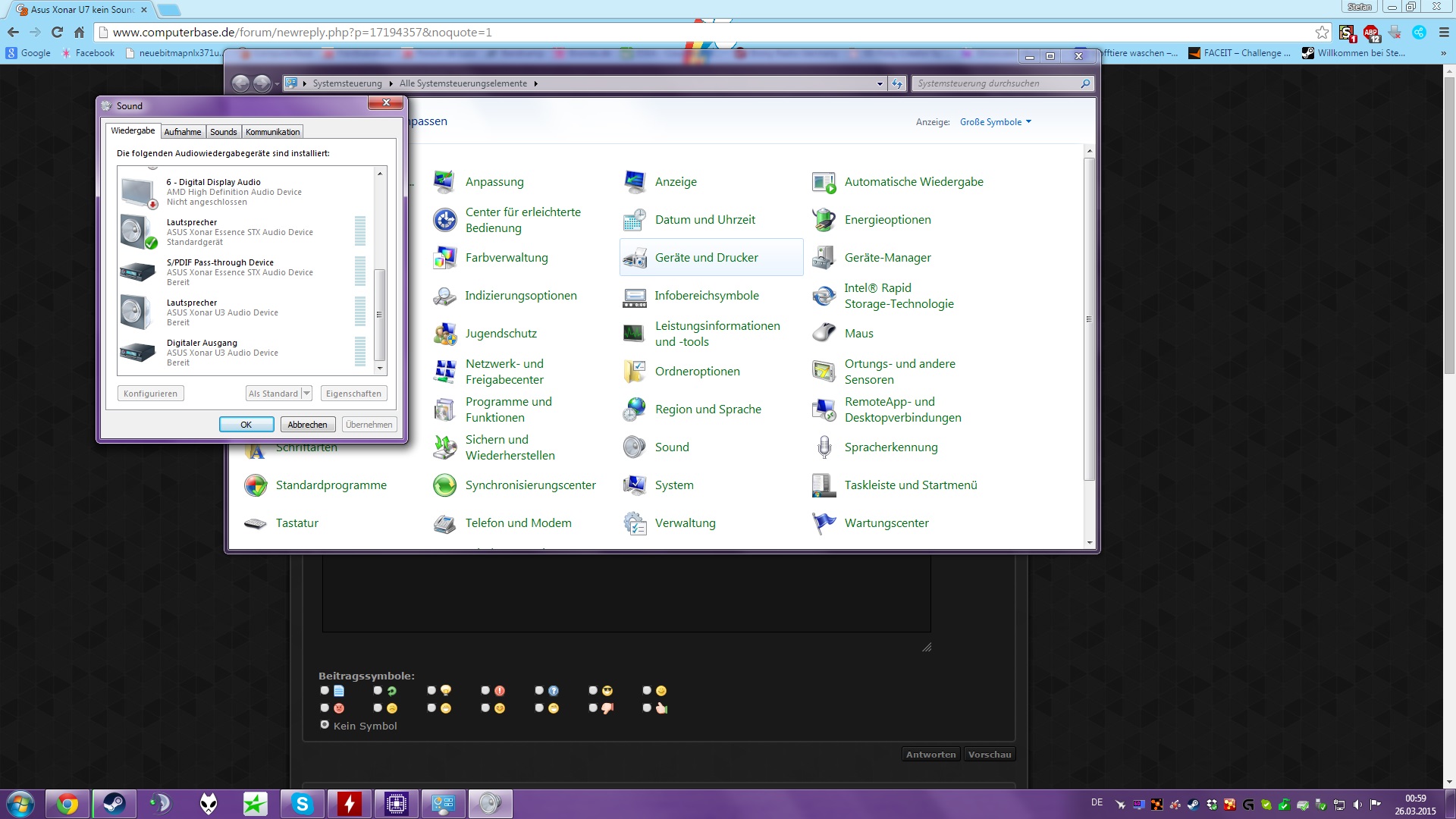

du musst das Standard Ausgabegerät unter win auf SPDIF wechseln.
