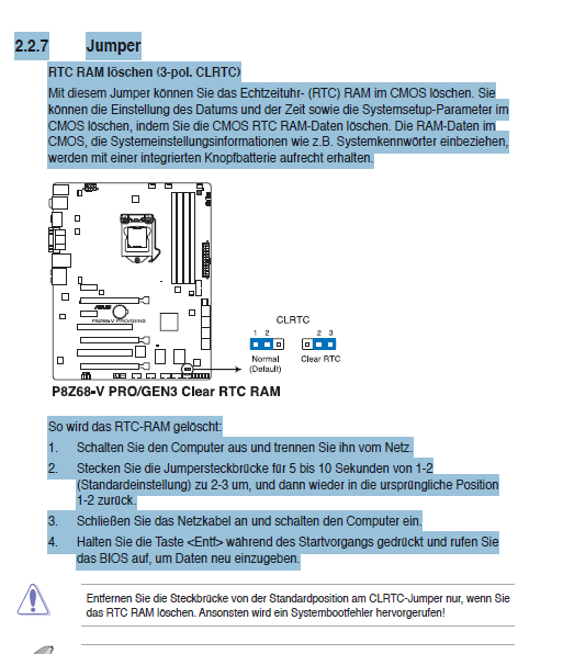

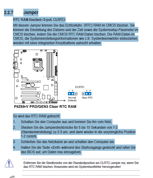

Das habe ich im Handbuch dazu gefunden.
So kannst du den CMOS löschen.
Jup
Hab ich auch schon vermehrt versucht. Auch eine neue Batterie ist drinnen
