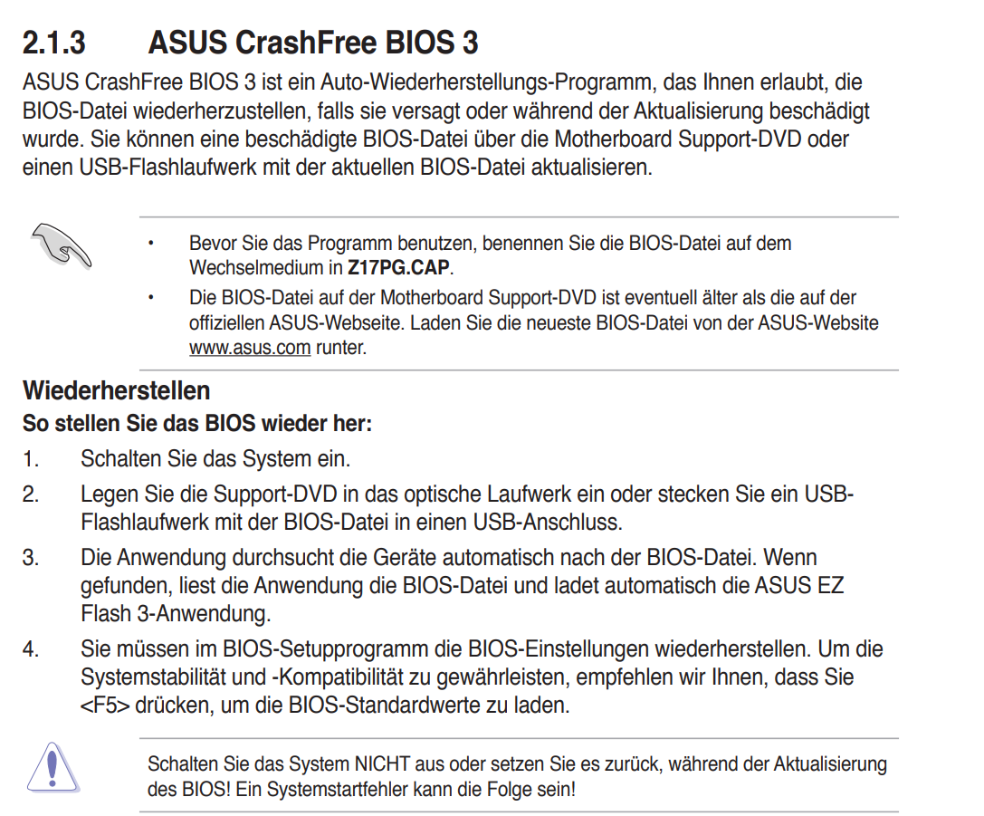

Eventuell funktioniert das ja dennoch:
(Quelle: https://dlcdnets.asus.com/pub/ASUS/mb/LGA1151/Z170-PRO-GAMING/G10457_Z170_PRO_GAMING_UM_WEB.pdf )

Ich denke auch, dass es nach dem Vorschlag von @tollertyp gehen müßte: Das richtige BIOS auf einen Stick laden, ggf noch herrichten (lt. Handbuch) und damit neu aufspielen.
Also es kann gehen. Muss nicht. Ist nur ein "Crashfree BIOS", da gibt es Stimmen, sie sagen, dass es wirklich nur nach Fehlschlag aktiviert wird...
