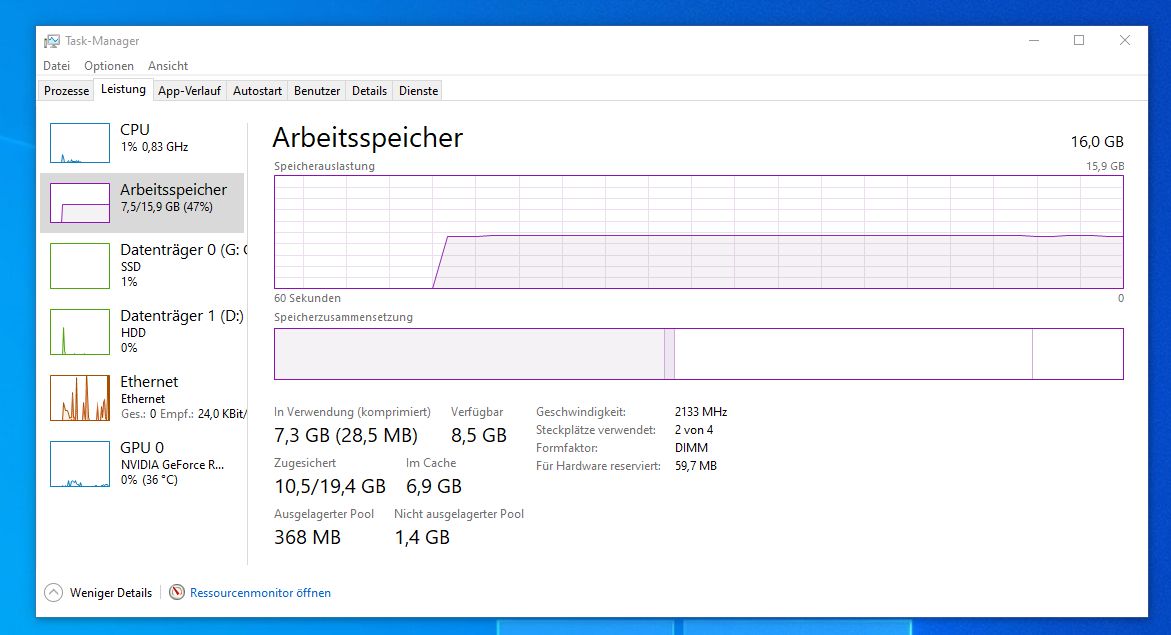

Hi Zusammen, benötige bitte einmal fachmänischen Rat!?
Weder ASU noch mein PC Verkäufer bekomme es gebacken mir 32GB Ram für mein System zu verkaufen:
MB: Asus Z170 pro Gaming mit neuestem Bios 3805, Hat 4 DIMM Slots bis 128GB
RAM: aktuell 2* 8GB G.Skill 2666Mhz CL15-15-15-35-1,20V
CPU: INtel I7 K7700 @4,20Ghz und bei Boost 4,5Ghz.
ICH möchte einfach nur ein schnelles RAM in Größe 32GB um den Rechner noch ein bisserl aufzurüsten.
Der Händler hat mir 2*21333Mhz verkauft 32GB lief nicht.
Jetzt 4*8GB mit 2666 davon laufen nur 16GB
Was bitte muss ich für 2*16GB RAM Riegel kaufen, die auch funktioniewren. Bei der ASUS Vendor List, blicke ich nicht durch!?!
https://dlcdnets.asus.com/pub/ASUS/mb/LGA1151/Z170-K/Z170_DDR4_4DIMM_memory_QVL_report_201712.pdf
UNd wie, stelleioch es dann auf dem MB ein das es mit 2666 oder hoch bis 4333Mhz läuft, was das Board unterstützt!?!
Die CPU unterstützt nur 2100 / 2400 laut Intel Seite
Memory Specifications​
  • Max Memory Size (dependent on memory type)128 GB
  • Memory TypesDDR4 2400/2133
  • Max # of Memory Channels4
  • ECC Memory Supported ‡No
Bitte um Hilfe/ Links was ich bestellen testen soll und wie ich das XMP dann angleiche!?!
1000 Dank und beste Grüße
Roger

Der Screenshot sagt das nur 2 Module erkannt wurden...
CPU-Z könnte rausfinden welche Slots aktuell erkannt werden. Reiter SPD.
Was zeigt das BIOS an ... Wie viel GB werden dort erkannt.
Ich denke nicht das neu kaufen von RAM dein Problem löst wenn du nicht erkennst welcher Slot nicht funktioniert. Da genügend RAM vorhanden ist sollte man erst Mal testen woran es liegt und nicht neuen kaufen.
So ein RAM Slot kann verschmutzen und stellt keinen richtigen Kontakt mehr her.
Alle Module raus und Mal durchpusten... Druckluftspray.
Dann alles wieder rein.
