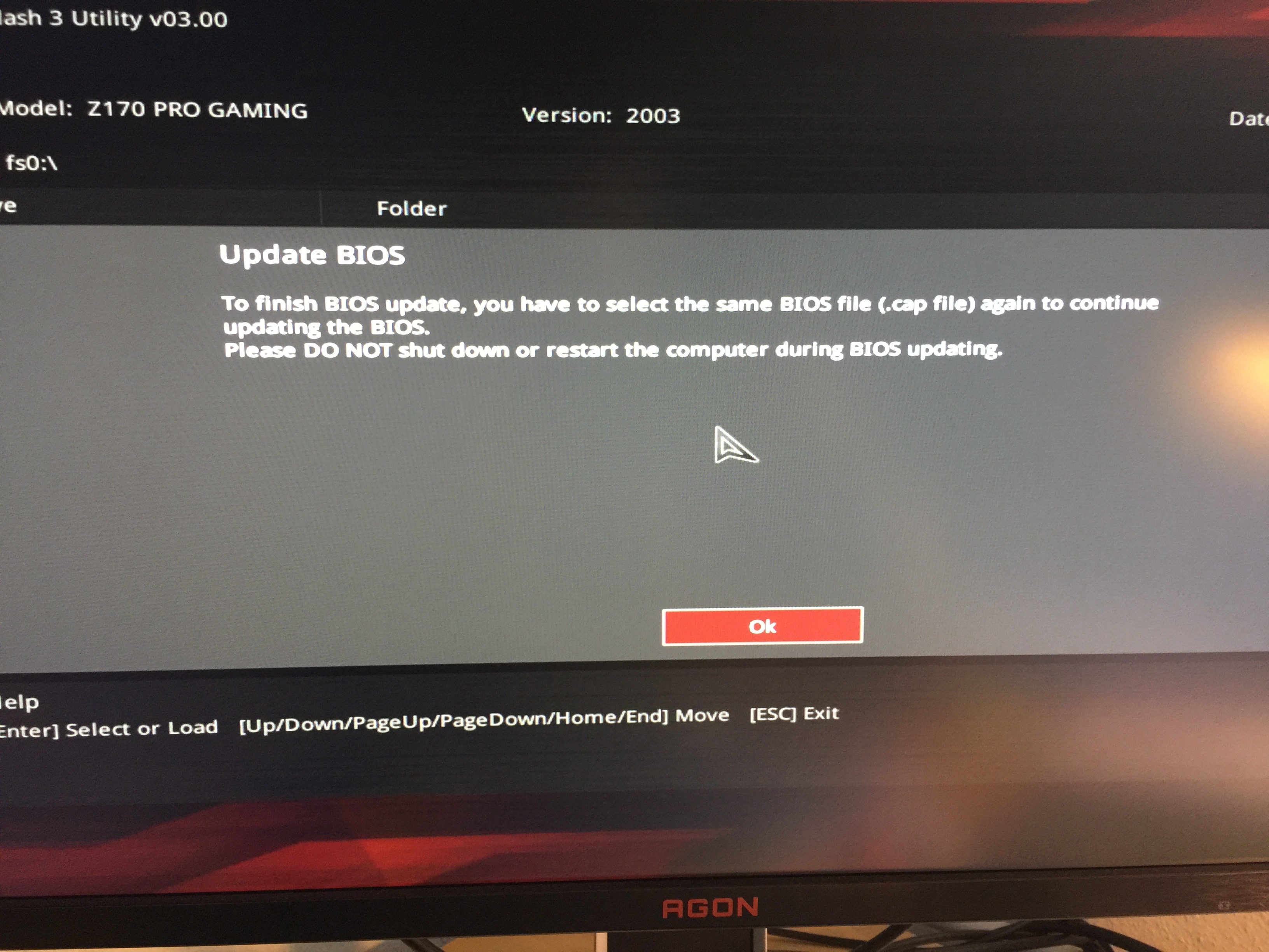

Ich habe ein Bios Update durchgeführt. Das klappte auch alles, das Mainboard hatte gesagt, dass das Update erfolgreich war.
Dann hatte der PC sich neu gestartet und nun kommt folgende Meldung, IMG_2525.jpg

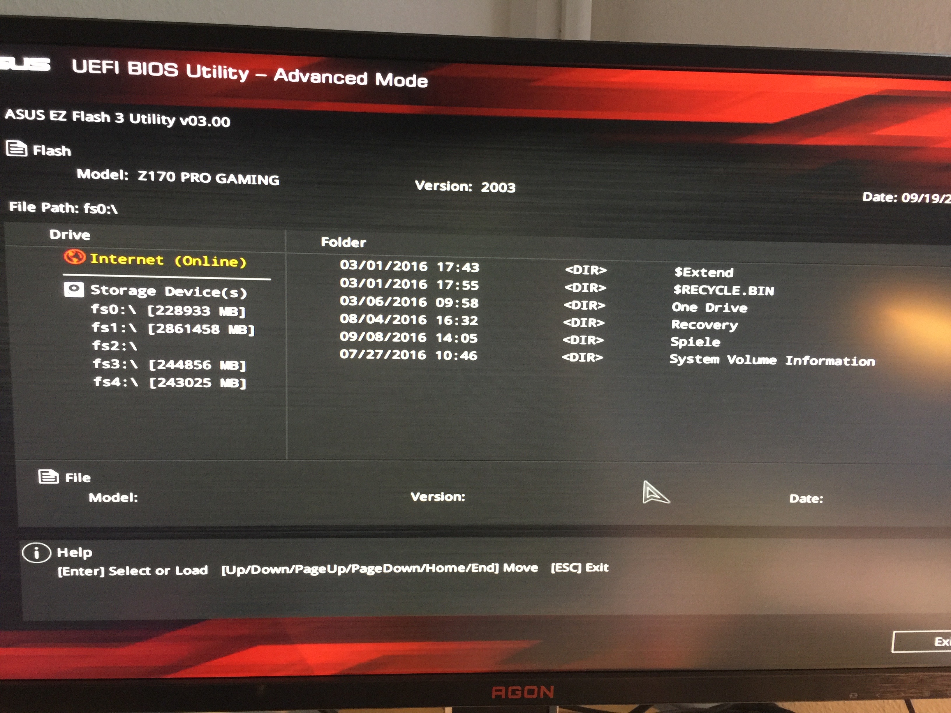

Dann drücke ich auf OK! Dann wähle ich nochmal die Internetverbindung aus, er versucht zu updaten und sagt, das ist das "akutelleste" Bios.
Dann drücke ich auf OK----> und dann auf ESC, um aus dem Menu zu gelangen: IMG_2524.jpg

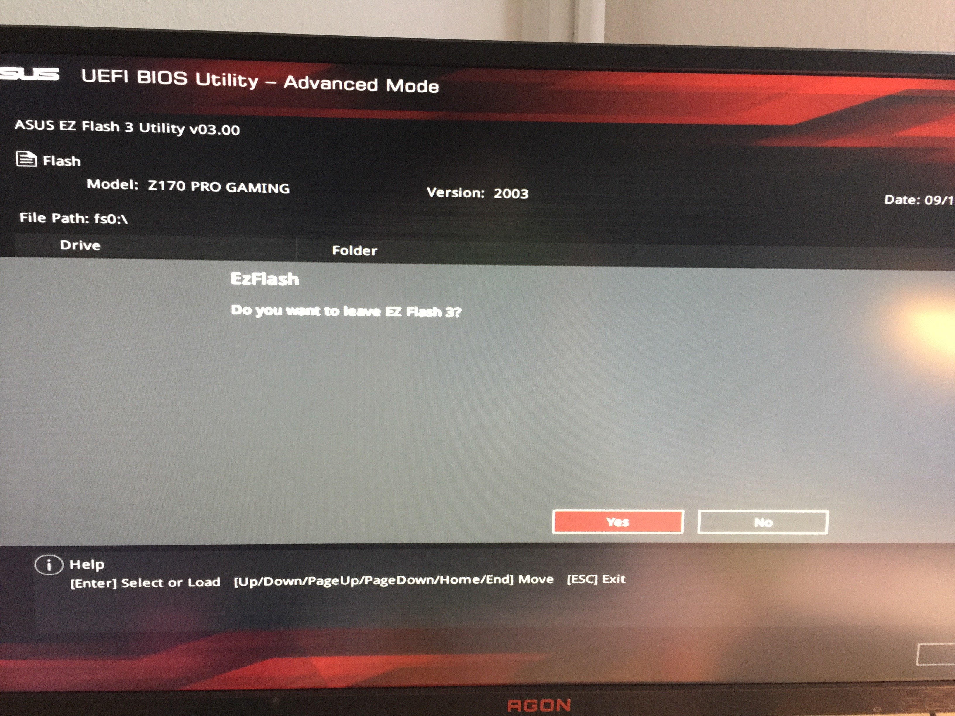

Und dann macht er nicht mehr WEITER ..... egal was ich mache, ob ich neustarte oder sonstiges. Ich komme immer wieder auf das Fenster und er macht nicht weiter........
Was kann ich tun? Ich bräuchte dringend eure Hilfe!

Funktioniert immer noch nicht, wurde resetet, aber das Fenster "Do you want to leave EZ Flash 3" reagiert immer noch nicht......Was nun?
