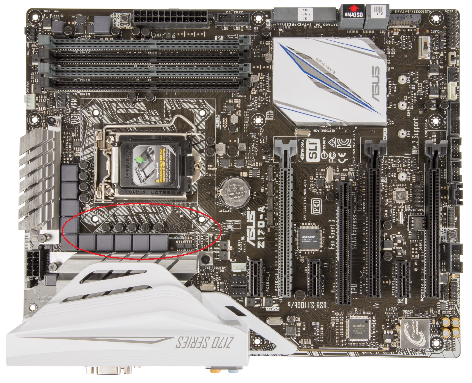

Dieser ist ja recht groß, jetzt bin ich etwas skeptisch ob es eventuell probleme beim Einbau geben könnte, da die IO Seite des Mainboards ja doch recht groß zu sein scheint (Genaue Maße habe ich nicht gefunden).
Wie kriege ich raus ob der CPU Kühler draufpasst ohne das er am hochstehenden IO-Panel des Mainboards anstößt.

Ja er passt. Wegen der exclusion zone und weil der 1. Slot ein 1x ist. Eben keine Panzersperren auf dem RAM haben.

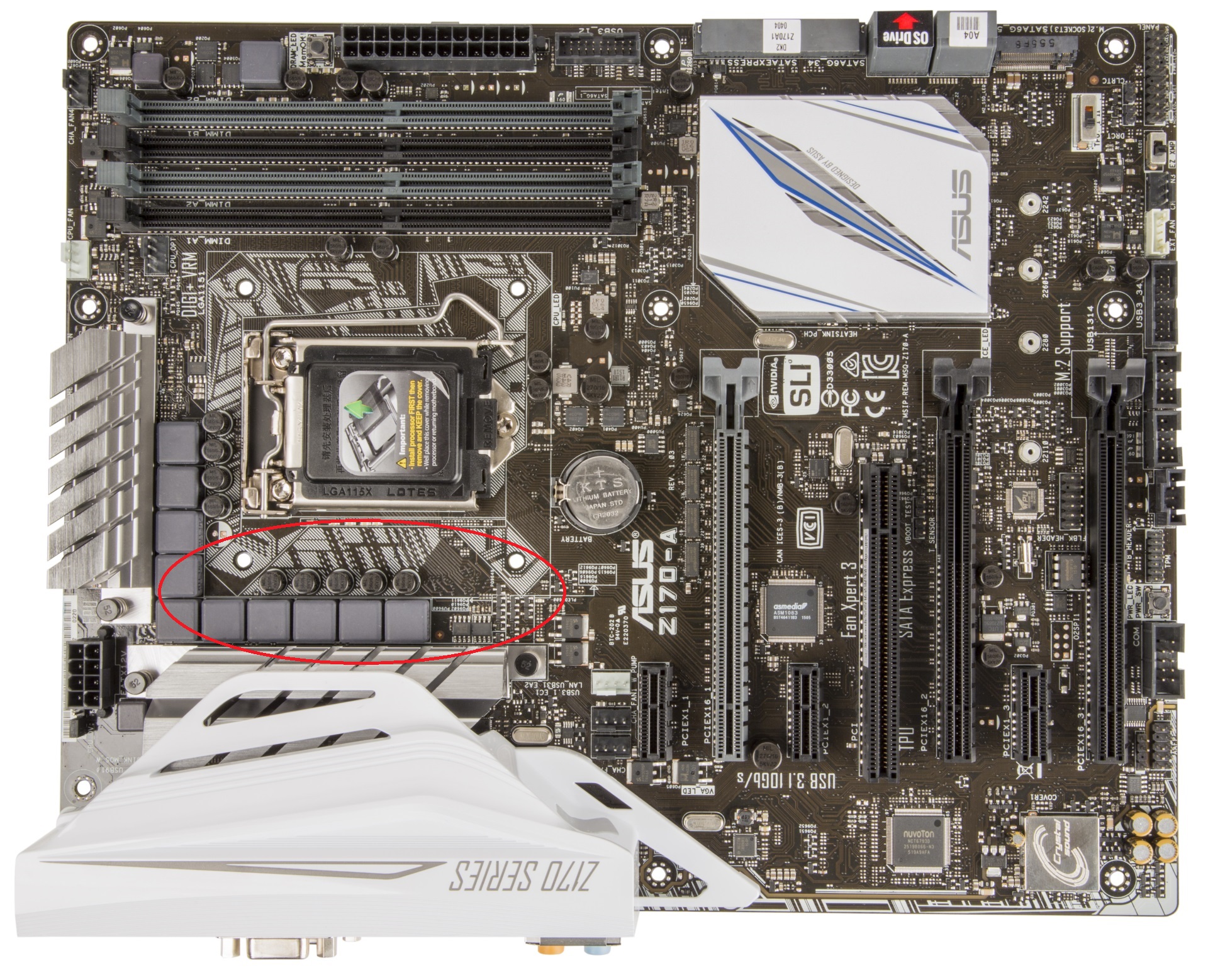

Ich rede von dem rot markierten Abstand, nicht von dem Abstand zu den Ram Slots :
Wo soll da ein Slot sein (Sorry ich kenn mich nich ganz so gut mit Mainboards aus) ^^
Links neben dem Slot für die Grafikkarte ist ein x1 Slot. Wobei dies normalerweise nur bei Kühlern mit 140mm Luftern ein Problem sein kann, nicht bei 120ern.
Und die Spulen sind irrelevant.
Das weiße Plastik ist wohl nur mit drei Schrauben angebracht und sollte sich lösen lassen.
