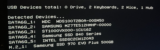

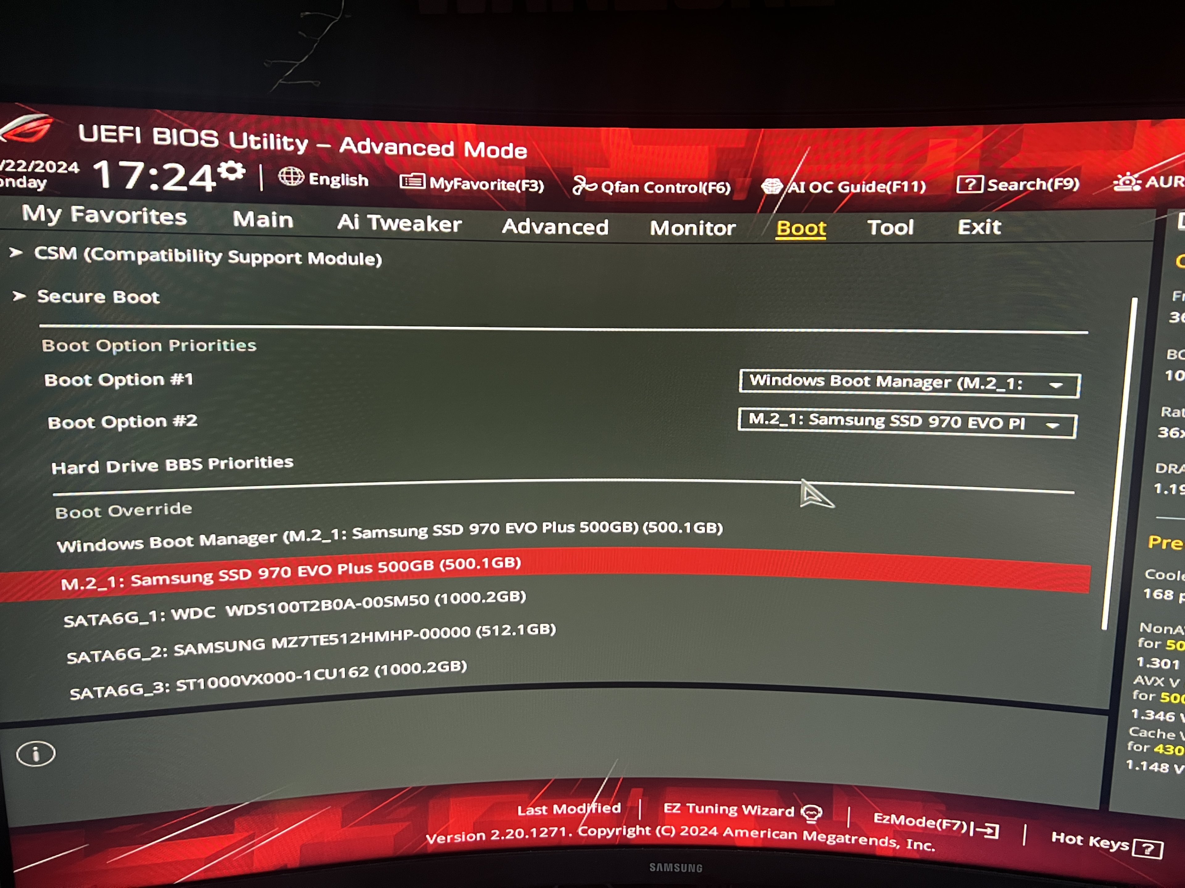

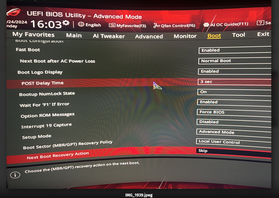

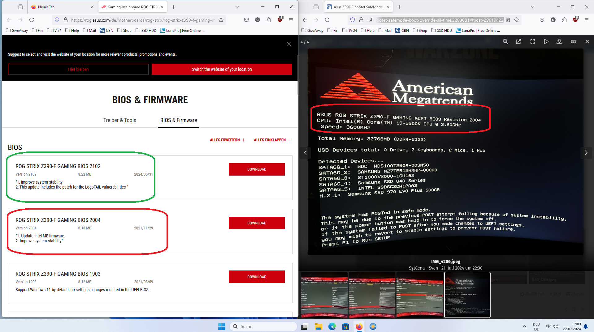

2. bei jedem PC Start will er ins BIOS und muss darüber boot override nutzen. Das passiert immer ein paar Wochen bis es wieder mal kurz geht, dann wieder nicht. Kein Muster erkennbar an welchen Updates es liegt.

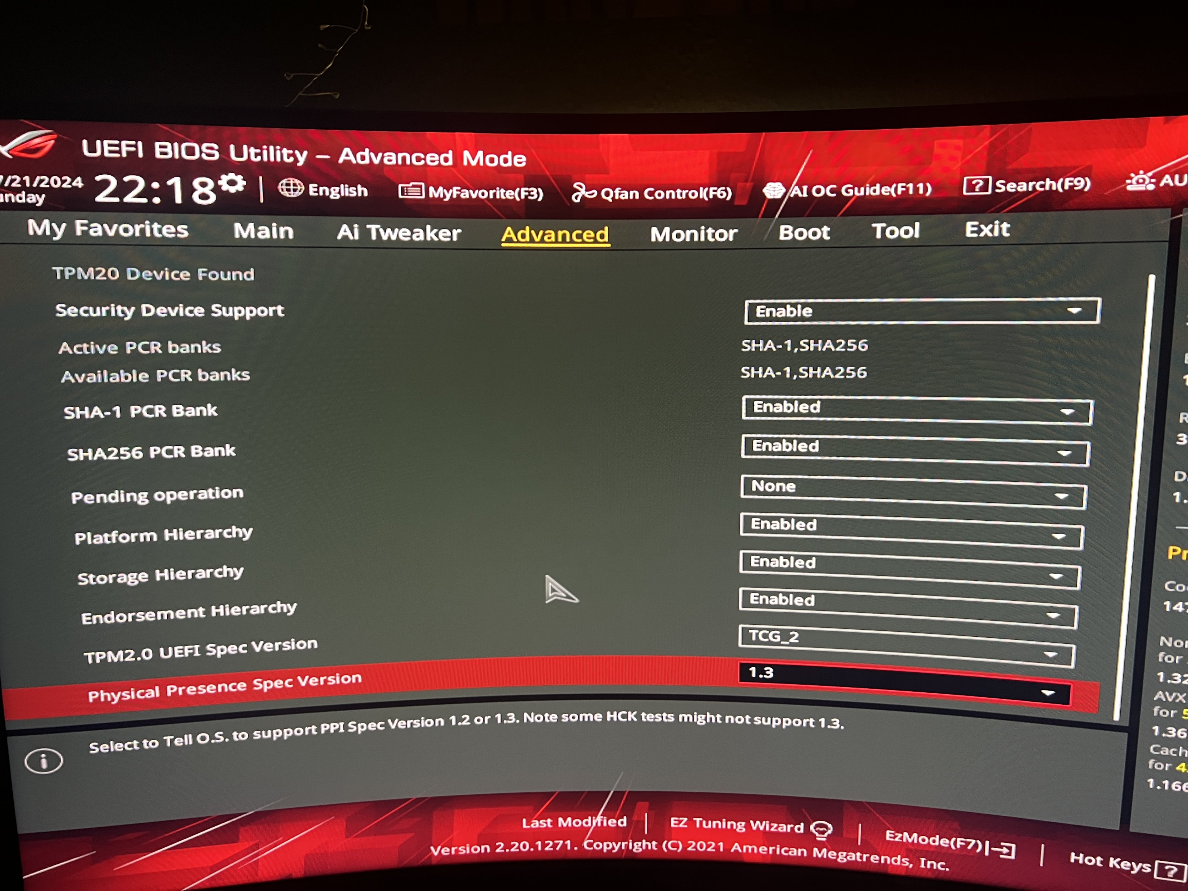

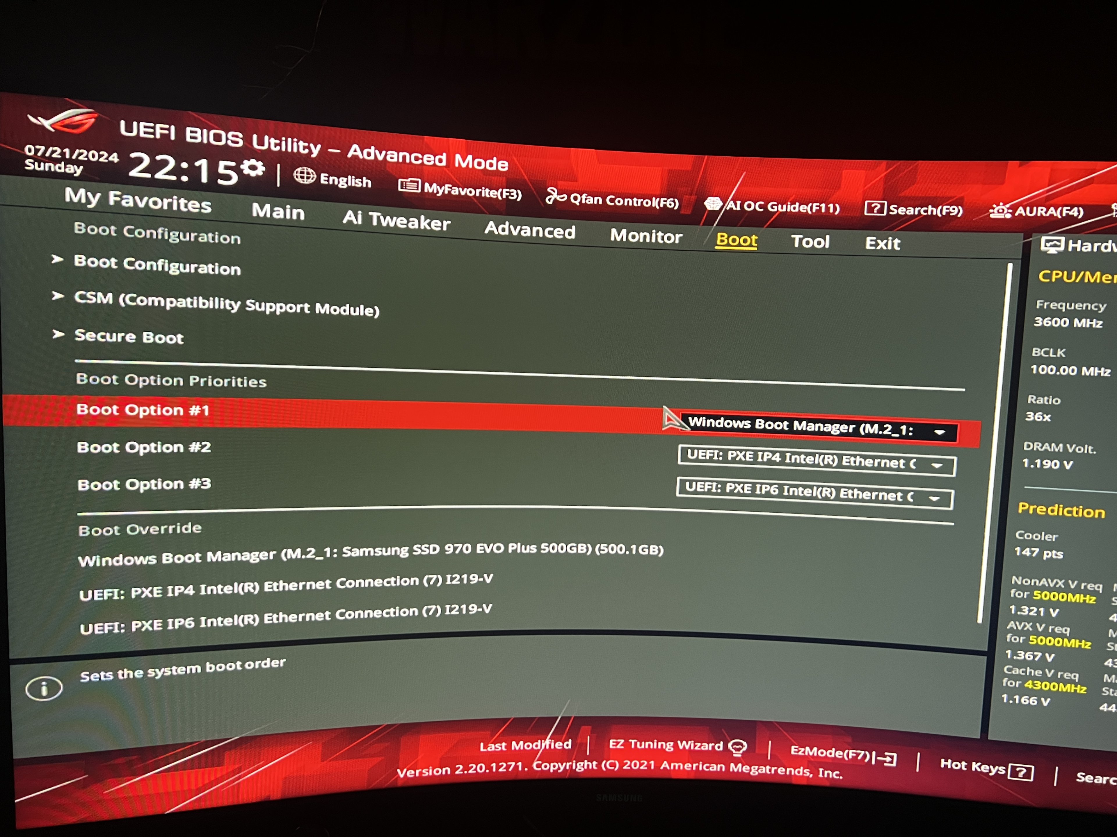

Habe Win11 64Bit, TPM und alles aktiv. BIOS aktuellste Version die abrufbar ist. Das Problem war mit dem bios auch schon mal behoben, jetzt ist es wieder da. Hab mal einige Screenshots der wichtigsten Infos aus dem BIOS. Kennt jemand diese Fehler? Es scheint, als ob das System nicht weiß wo es booten soll und postet dann den Safemode. Hab sonst kaum bis wenige Probleme. Auch alles an externen Geräten bis auf Maus und Tastatur (Logitech Wireless G Pro X und G Pro TKL) sind abgesteckt die per usb blockieren könnten. Weiß nicht mehr weiter und es nervt, es geht aber ansonsten alles normal, nur der Umweg nervt.
Auch wenn ich mal Neustarten muss passiert das, nicht nur ausm Kaltstart heraus.

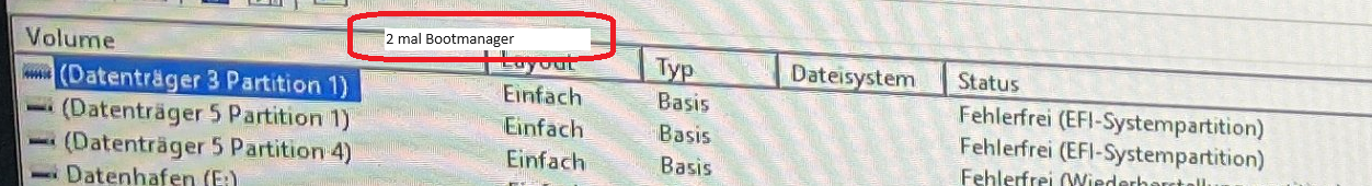

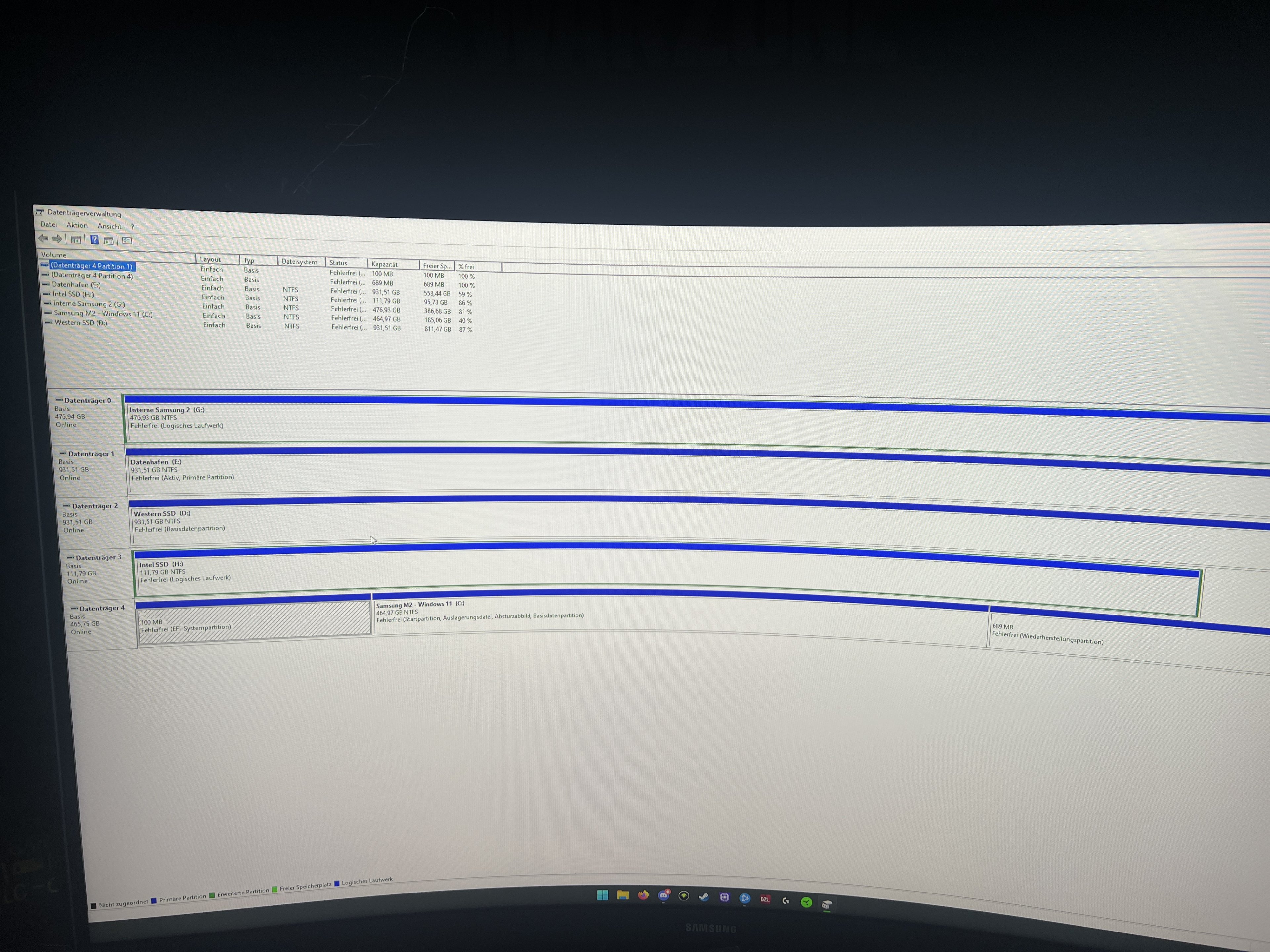

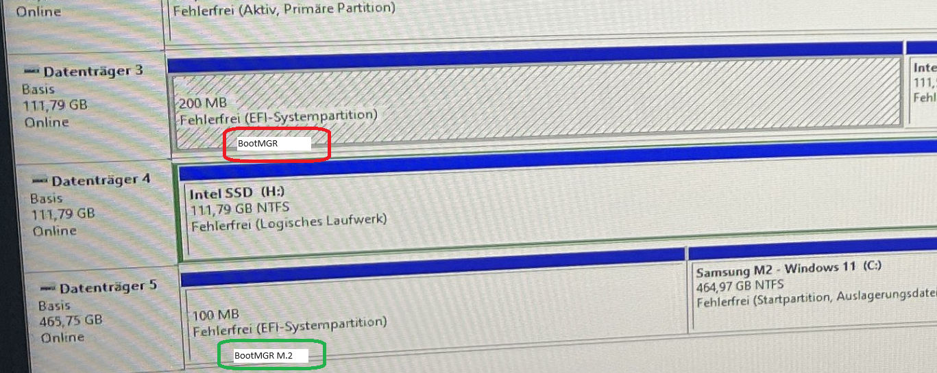

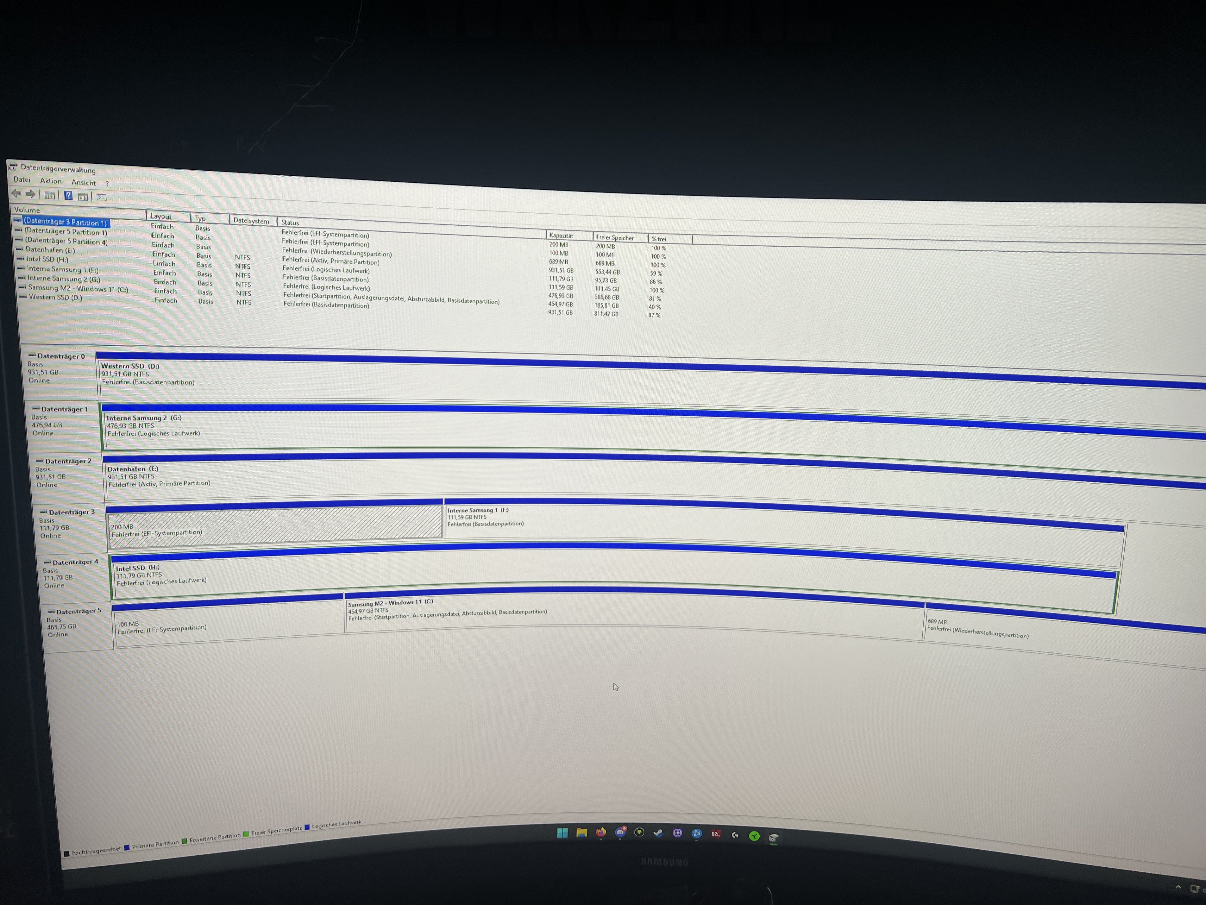

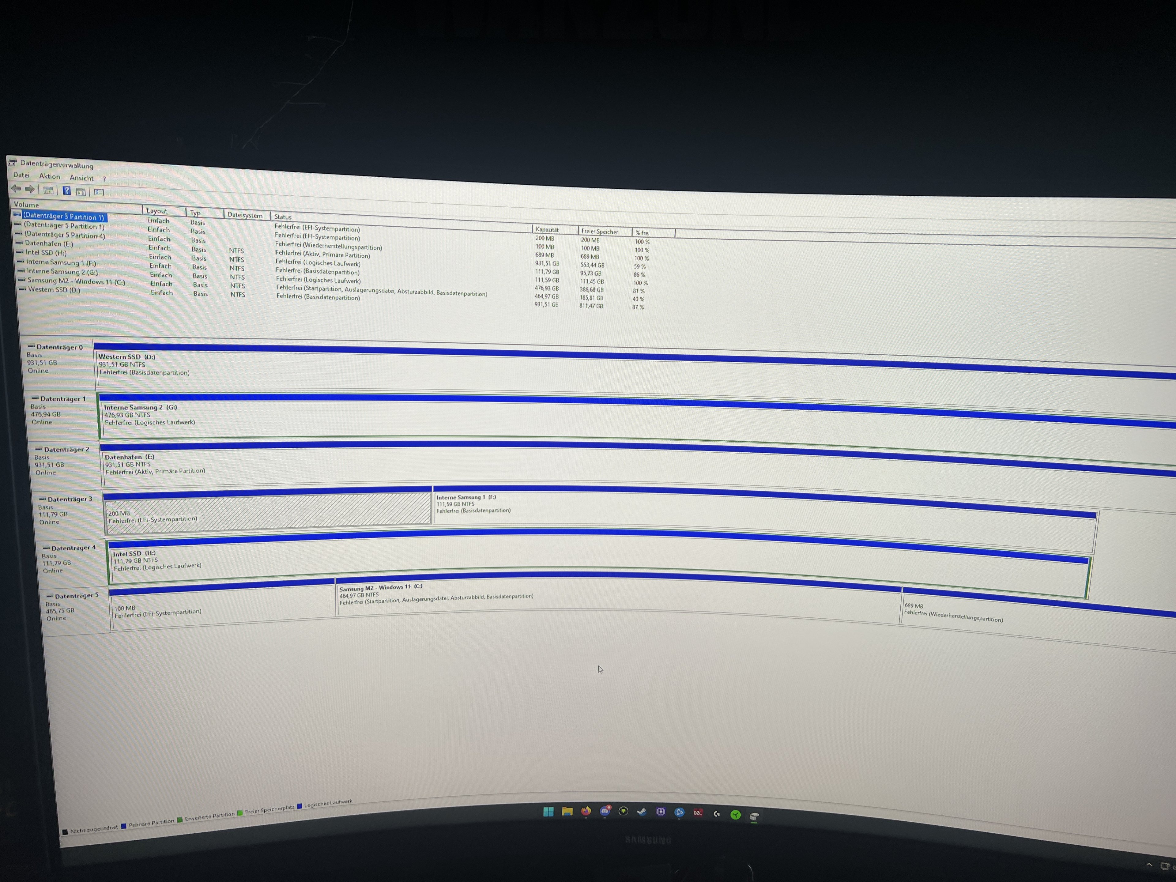

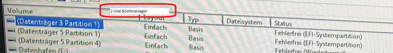

Zeig mal einen Screenshot der Datenträgerverwaltung mit allen Datenträgern, und alles weit aufgezogen, damit man alles erkennen kann.
Hi Ponderosa,
here you go.

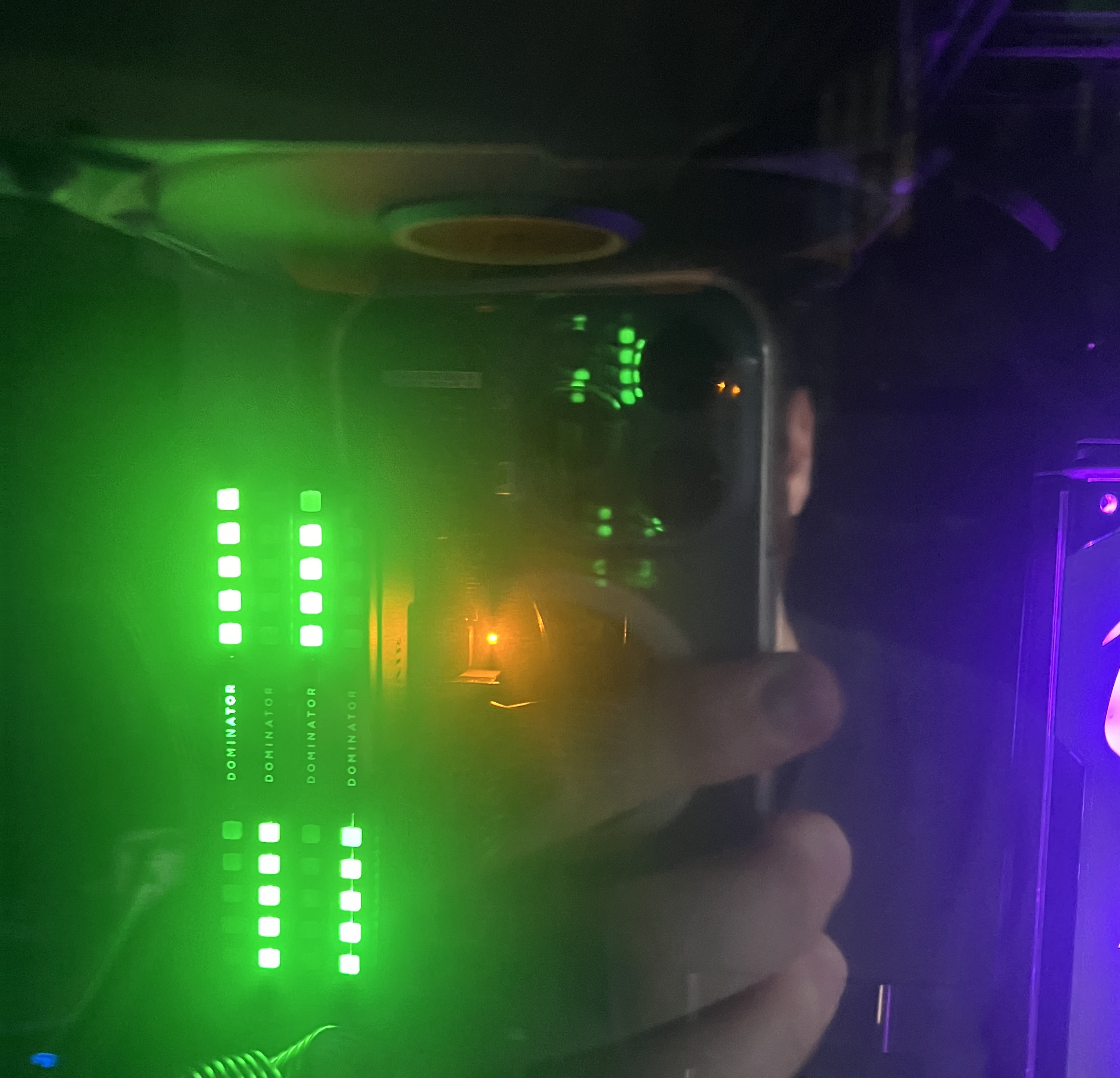

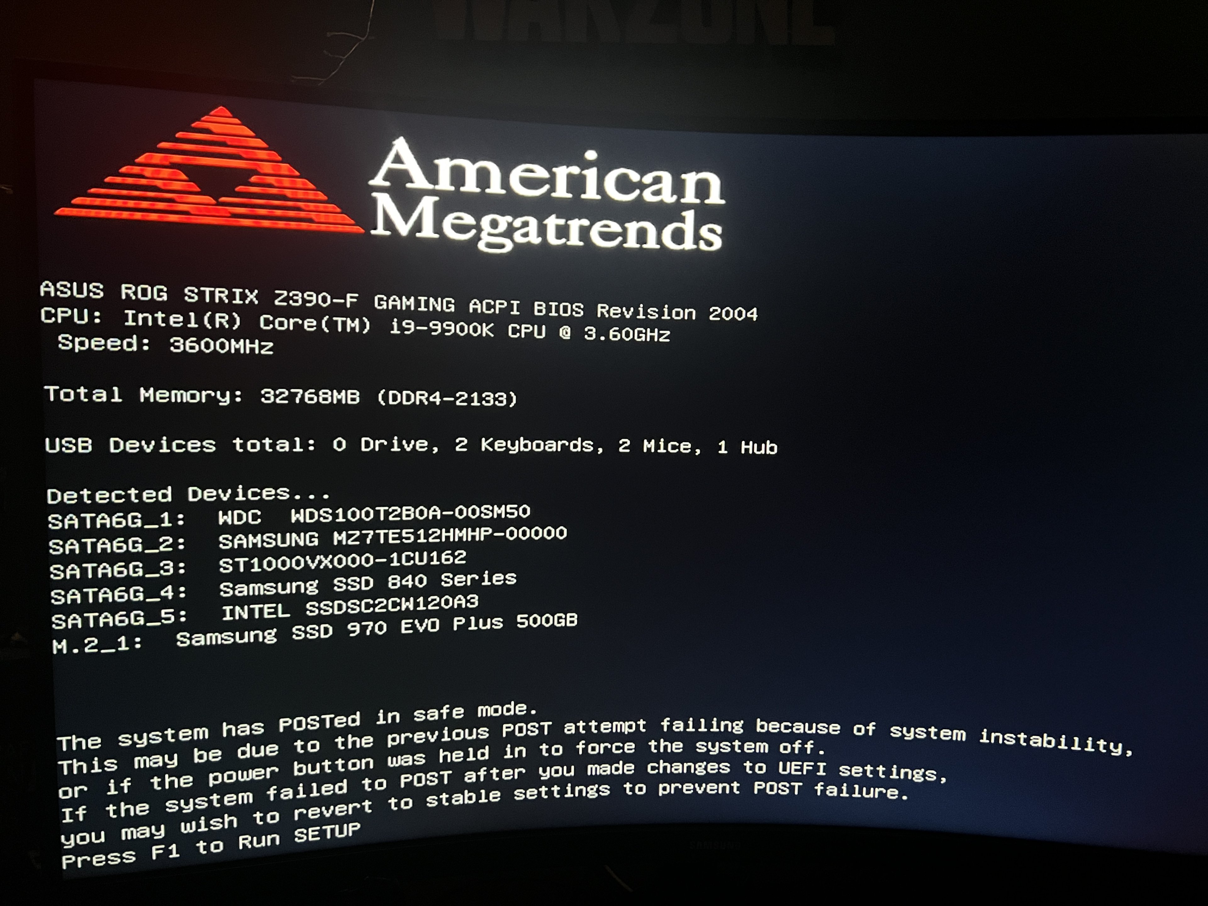

Was mir noch einfällt, die Status LED vom Asus Board leuchtet beim Start kurz rot, dann ca.20sek orange und dann grün, sobald grün zeigt sie den Error für force bios mit F1. Leider ist diese debug led ohne Fehlercode. Vielleicht kann man diesen Fehler aber dennoch irgendwo auslesen, falls das auch hilft!?

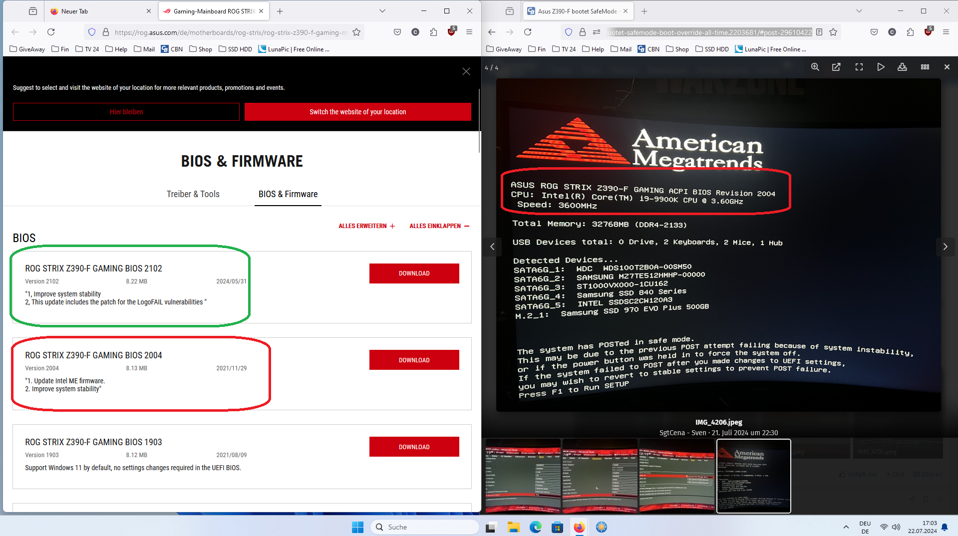

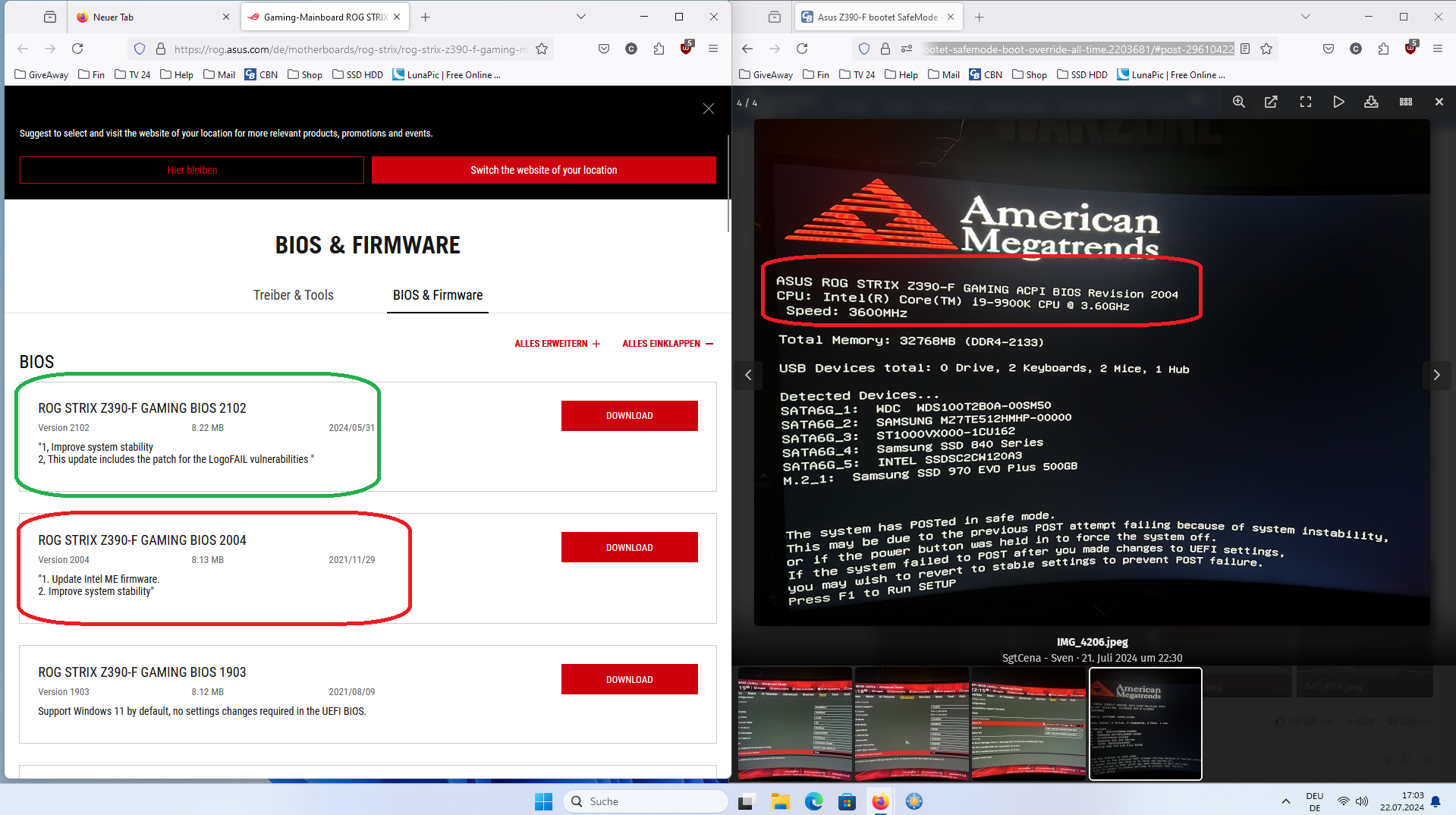

Wie @wuselsurfer schreibt, zuerst das Bios updaten.

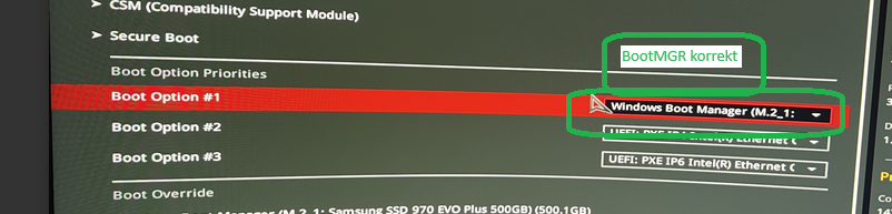

Dann sehe ich in der DTV 2 mal einen Bootmanager, der 1ten auf DT 3, den 2ten auf DT 5, dieser DT 5 ist wohl korrekt, im Bild grün markiert. und in den Bios Einstellungen ist dieser DT 5 ja korrekt.
Vielleicht kommt der PC beim Starten da durcheinander, weil er wählen muss. Klemme einfach mal DT 3 ab, und beobachte.

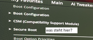

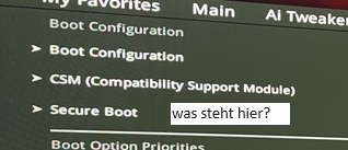

Bitte öffne mal die Reiter CSM und Secureboot, was steht da?
Schonmal versucht XMP zu aktivieren?
Lt. den Screenshots läuft der RAM auf 2133 das ist BIOS default.
wuselsurfer schrieb:
Installiere mal bitte das neueste BIOS:
https://rog.asus.com/de/motherboards/rog-strix/rog-strix-z390-f-gaming-model/helpdesk_bios/
Wie alt ist der PC?
Welche Spannung hat die BIOS Batterie (VBAT):
https://www.hwinfo.com/ ?
CMOS 3.104V zeigt es mit HWinfo an.
Neueste Bios installiere ich jetzt. PC habe ich mit den Komponenten vor ca. 4 Jahren zusammengebaut, lief immer alles reibungslos bisher.

@Ponderosa - Mach ich dir gleich beim installieren des BIOS. Der Datenträger 3 (Interne Samsung 1) ist sowieso leer, kann ich die nicht platt machen und dadurch die DT3 Bootpartition löschen? Ich vermute stark, dass hier das Problem liegen könnte.
Ich hab immer das Online Tool im BIOS gecheckt und es sagte mir, dass ich bereits das neueste BIOS habe, super :D Hab mir darauf immer verlassen, aber dann eben kurz manuell via Stick.
Zur Sicherheit, würde ich die zuerst abklemmen und den PC testen. Wenn er dann läuft, kannst sie immer noch platt machen.

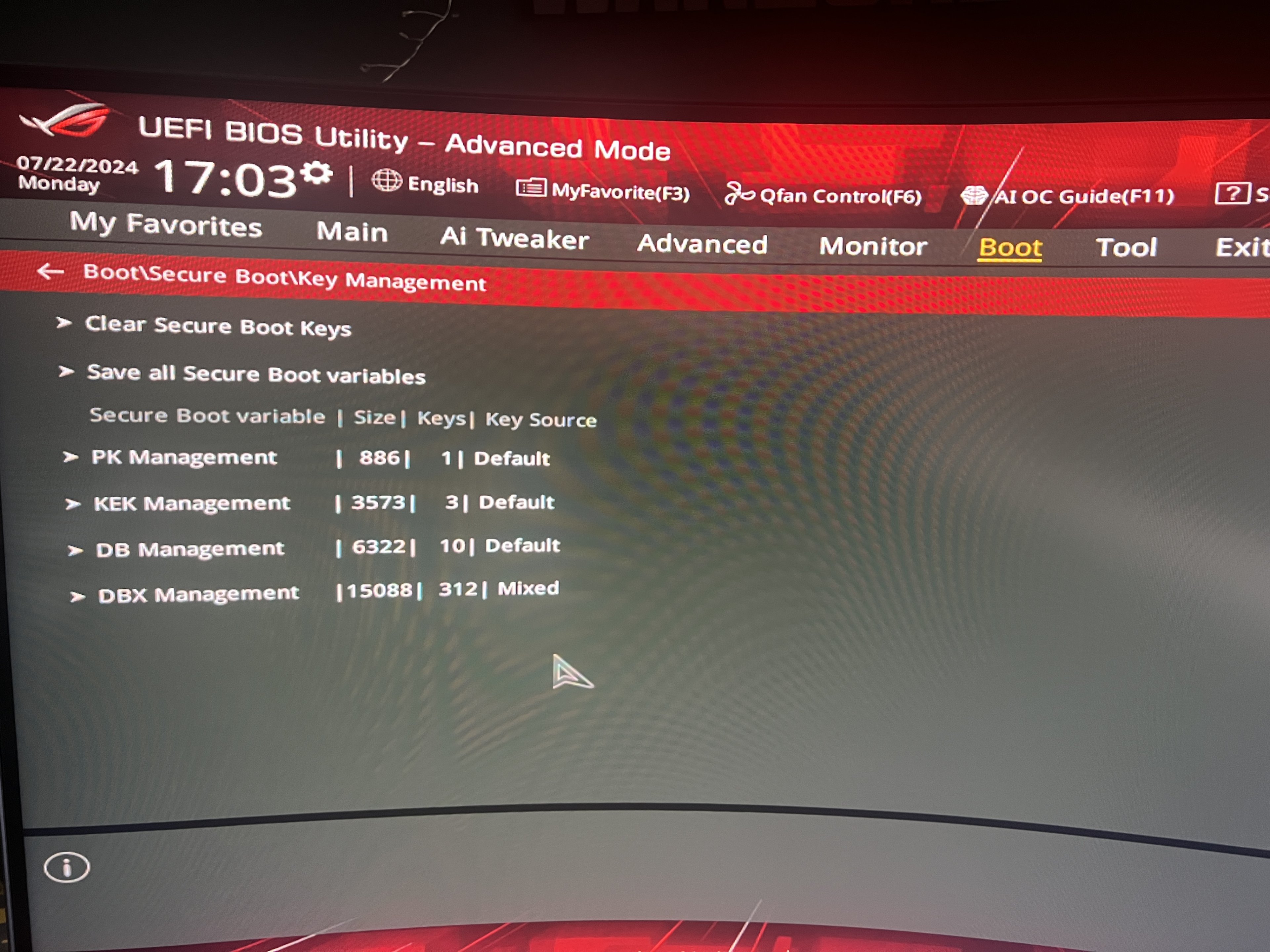

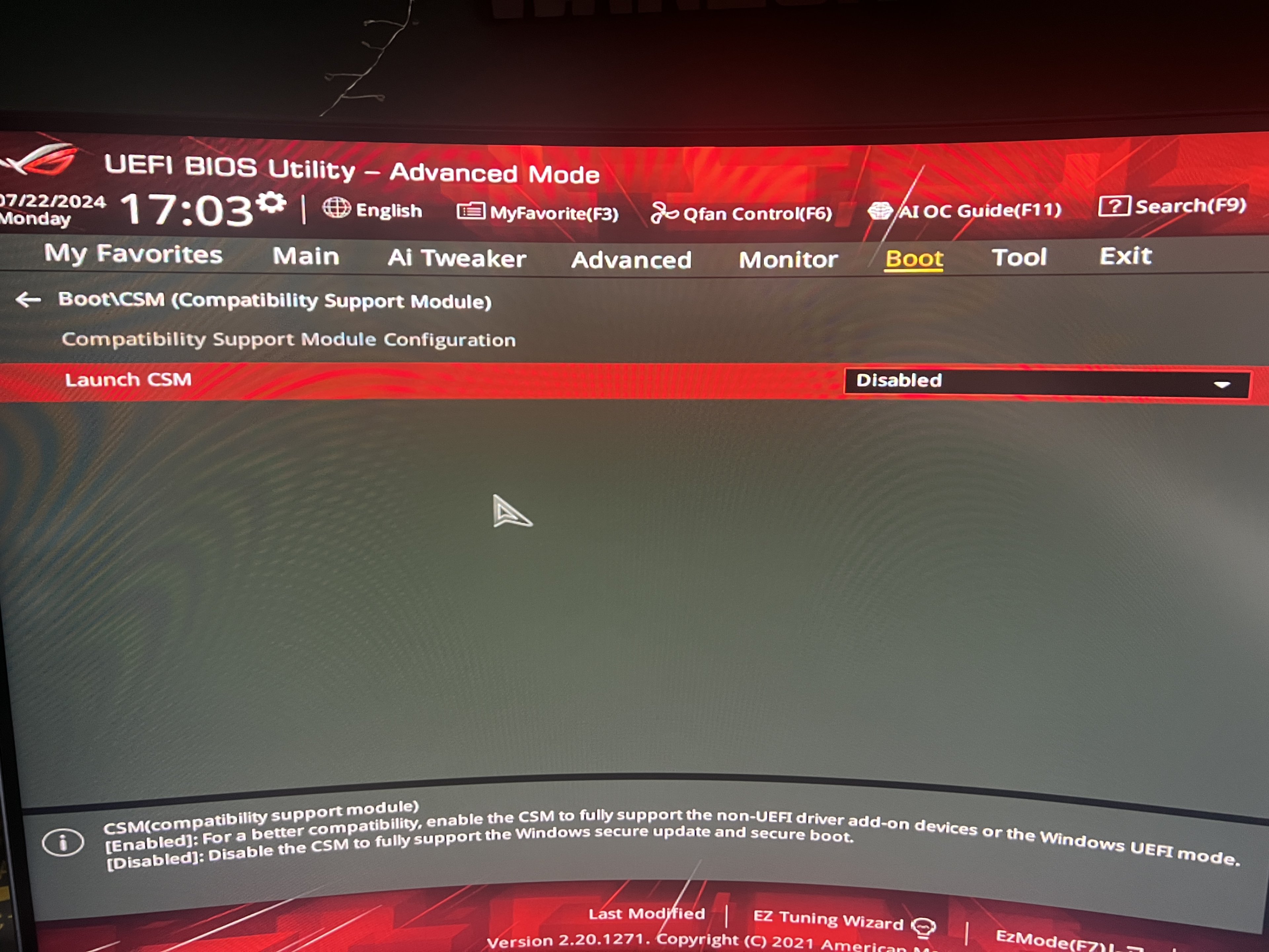

@Ponderosa

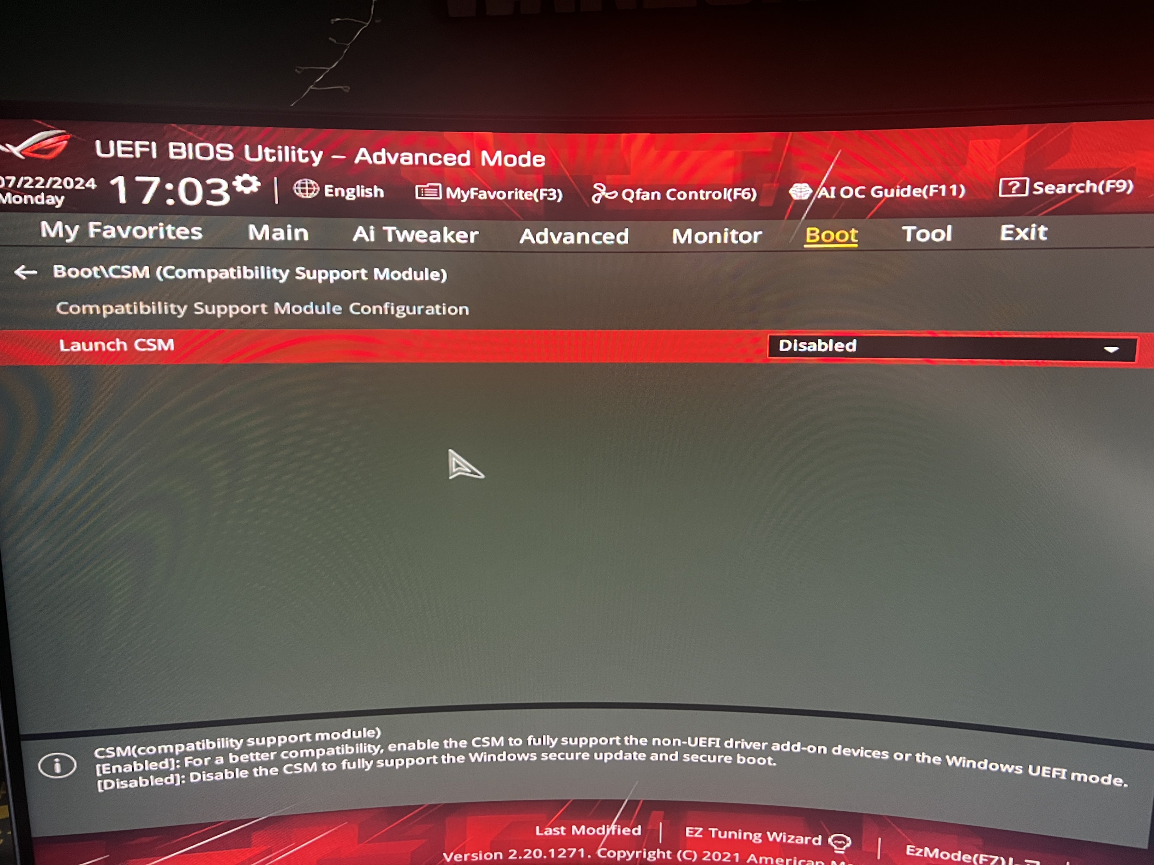

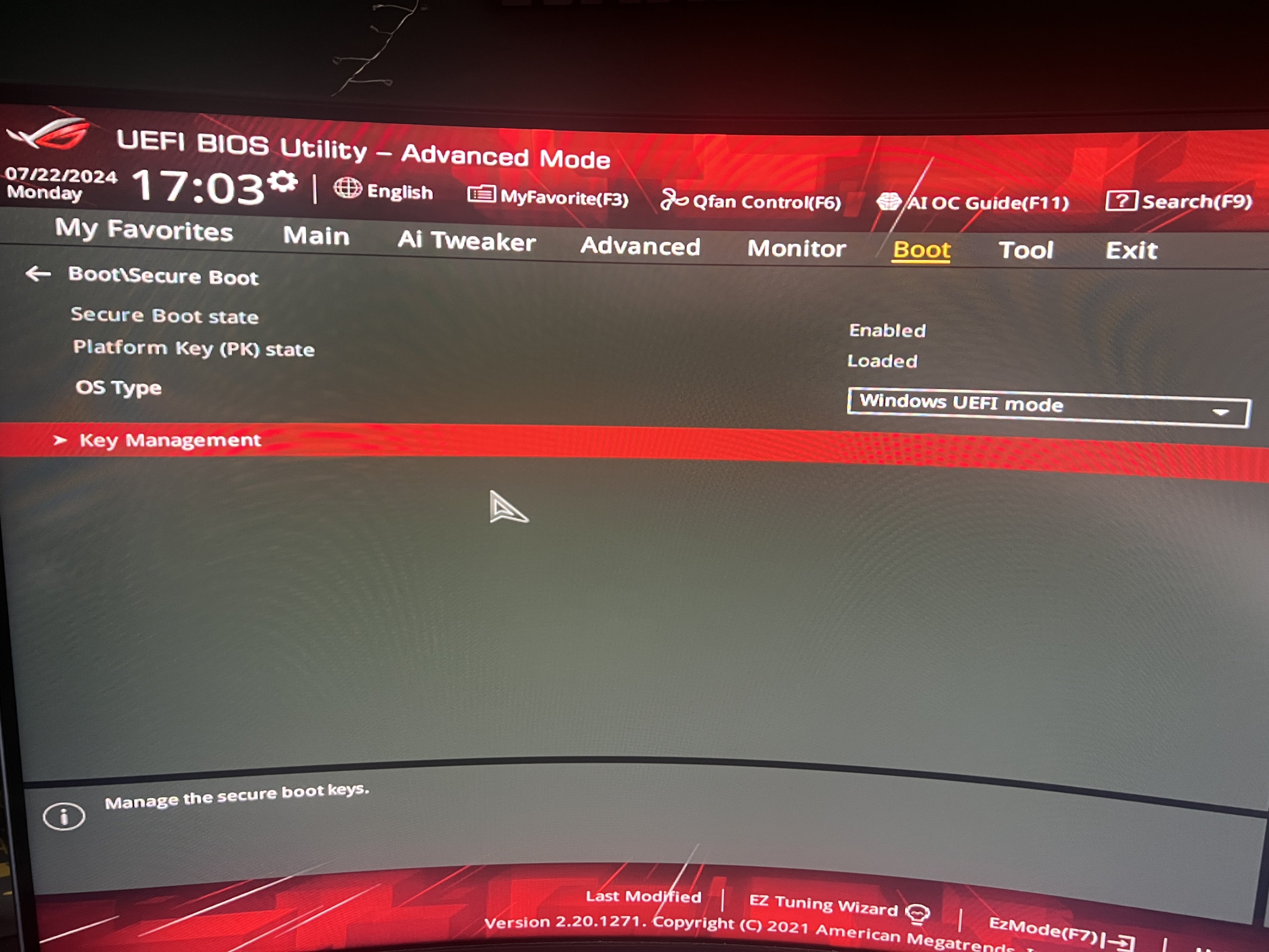

Hier einmal CSM und secureboot
@Ponderosa Ok, hab umgestellt und der PC startet wieder mit orange/roter LED gute 20sek, dann auf weiße LED und bringt mich wieder auf das Problem und ins BIOS. Habe jetzt folgendes Bild hier.
Also auf CSM enabled hab ich gestellt

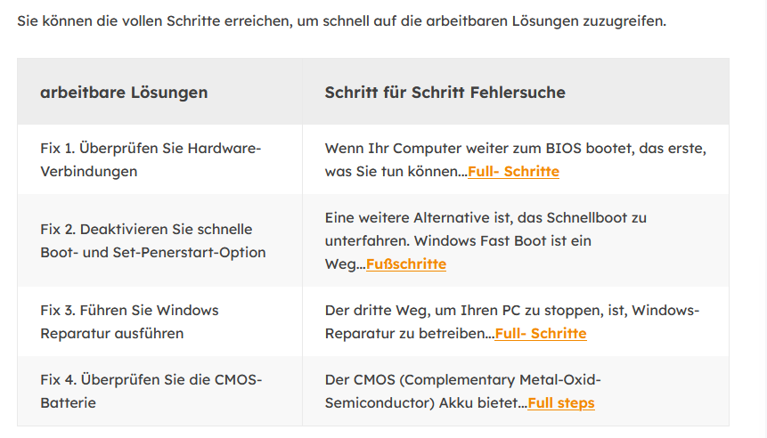

Lies dir mal die von Easeus - (Alle Methoden zum Beheben) Computer bootet weiter zum BIOS durch.

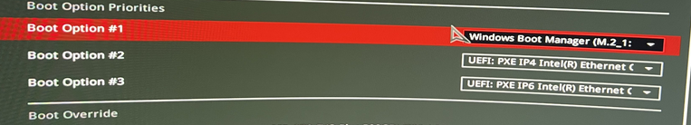

Bootoption 2 und 3 mal umstellen

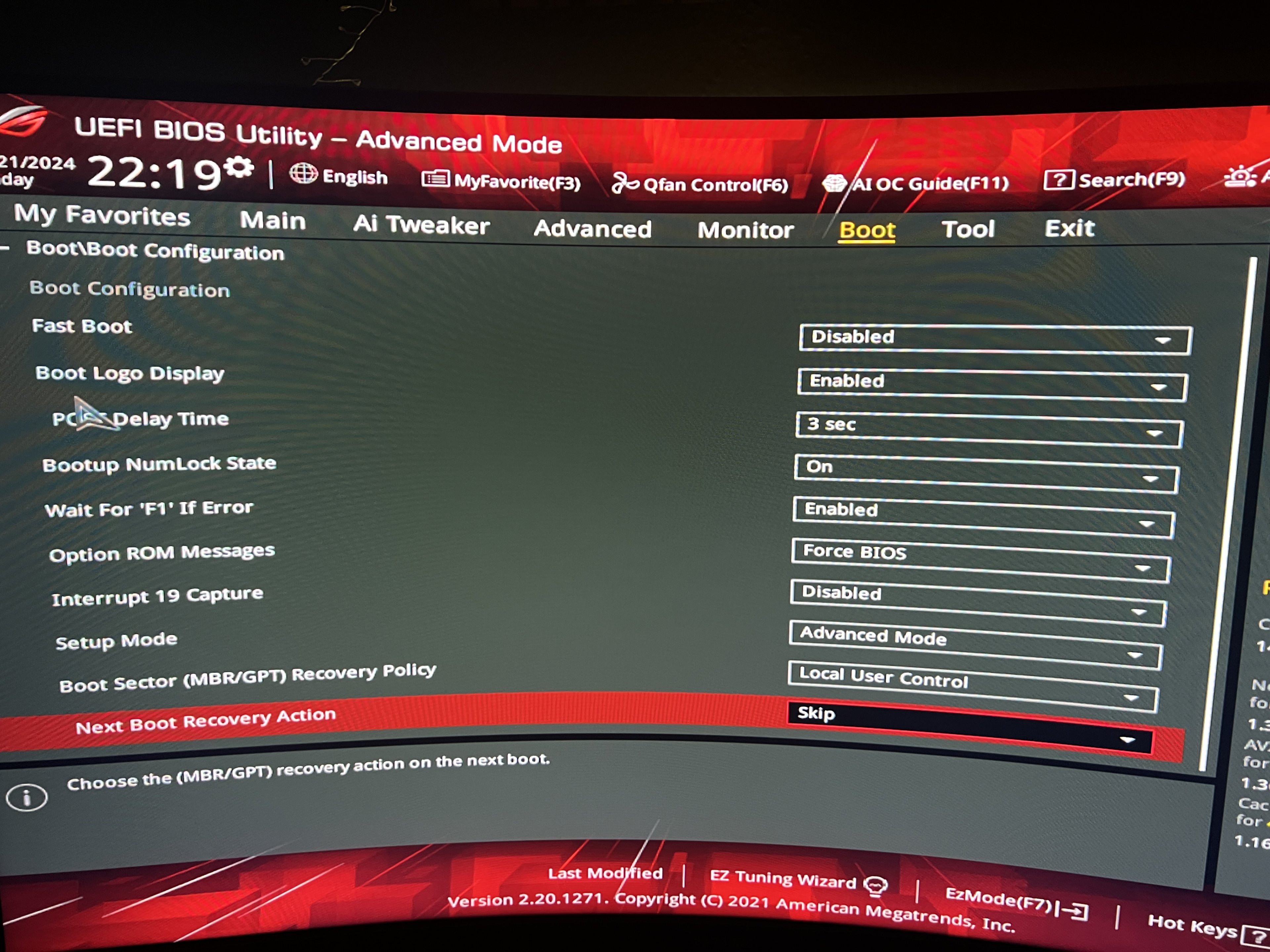

Vielleicht auch mal im Bios das Fastboot ausschalten.
Hab die SSD Samsung 840 jetzt ausgebaut.
Schaut nun so aus.
Boot priorities sind nur auf der M2, alles andere ist aus. Selbes Problem.

Siehe Ergänzung in #16 Fastboot
Womit ich mich nicht auskenne, ist DT 3 Intel SSD das logische Laufwerk.
@Ponderosa Ok mache ich eben.
Die Intel SSD war mal die Hauptplatte mit Win10, seit ich Win11 habe auf der M2, ist dort nur Steam installiert und ein Game, sonst nichts. Diese hatte ich aber auch formatiert. Warum die so angezeigt wird keine Ahnung. Fehler trotz fast boot disabled noch gleich, die DT3 Samsung ist auch komplett aufgebaut. Soll ich die Intel mal platt machen?
