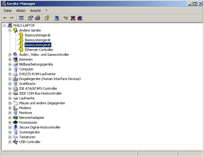

im geräte manager sieht es auch noch net so doll aus ---> siehe anhang!
da ich kein externes floppy laufwerk habe... hab ich den ersten link genommen! hat aber nich geklappt....! das entpacken hat nicht mal geklappt! also mit dem befehl:
C:\iata76_cd.exe.exe -A -A -P C:\test
bei mir war es ja 78! und warum steht da exe.exe? wenn ich den befehl hier nehme:
C:\iata78_cd.exe -A -A -P C:\test startet der installer.... und es kommt die Meldung: "Folgende Switches werden nicht erkannt und deshalb ignoriert: C:\test"
somit bekomme ich auch kein verzeichnis aus welchem ich die .sys datei nehmen kann!
wenn ich den anfang so mache wie vom 2. link.... und die .sys datei nehme.. und in den drivers ordner von windows kopiere und dann wiederrum die erste .reg datei nehme und diese hinzufüge komme ich auch auf kein positives ergebnis...!! hab wieder auf Enhanced gestellt im Bios und dann kommt bluescreen und bootvorgang wird abgebrochen!
