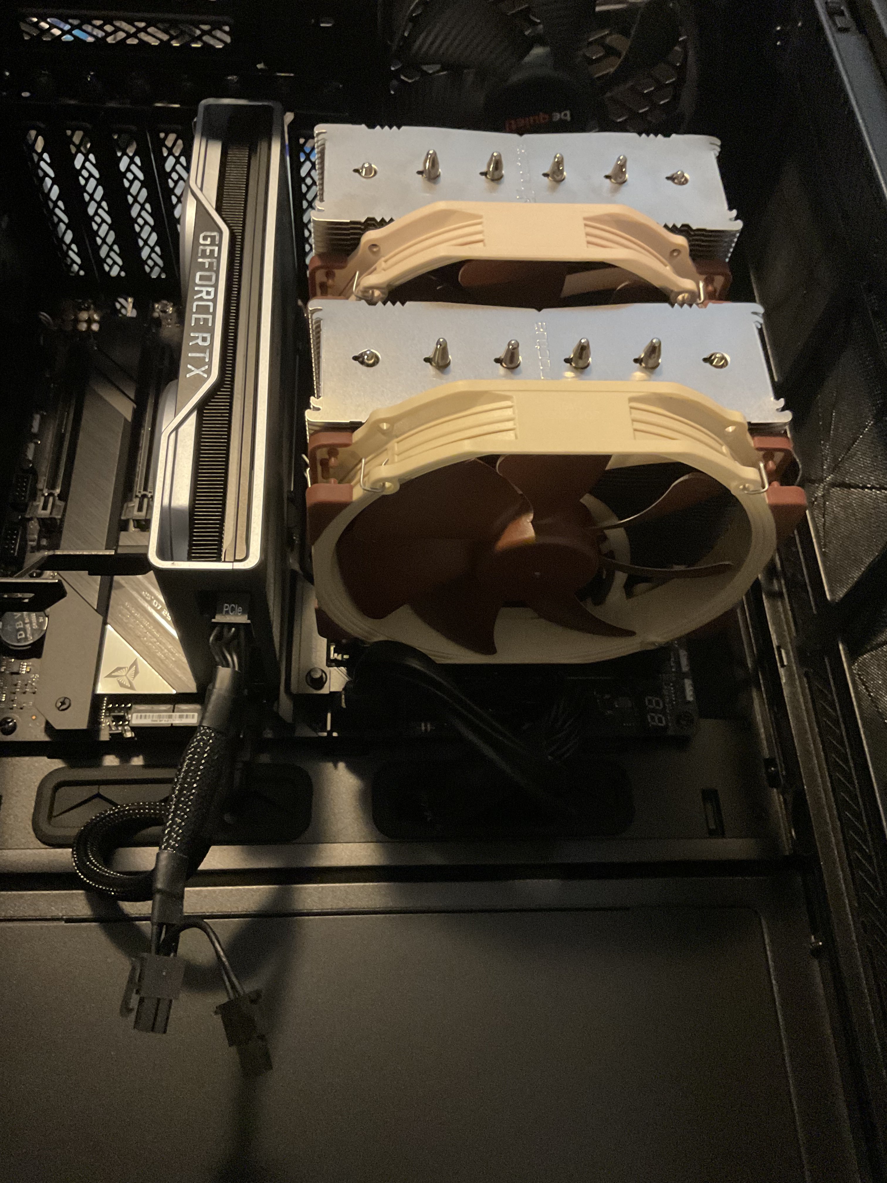

Eher den CPU-Kühler in Verdacht, bzw. den "Umbau"..wie wurden die neuen Lüfter eingebaut?Bilder?!

Und ich bin immer noch für Bilder....Könnte/müsste/dürfte richtig sitzen....
Hier sind die Bilder

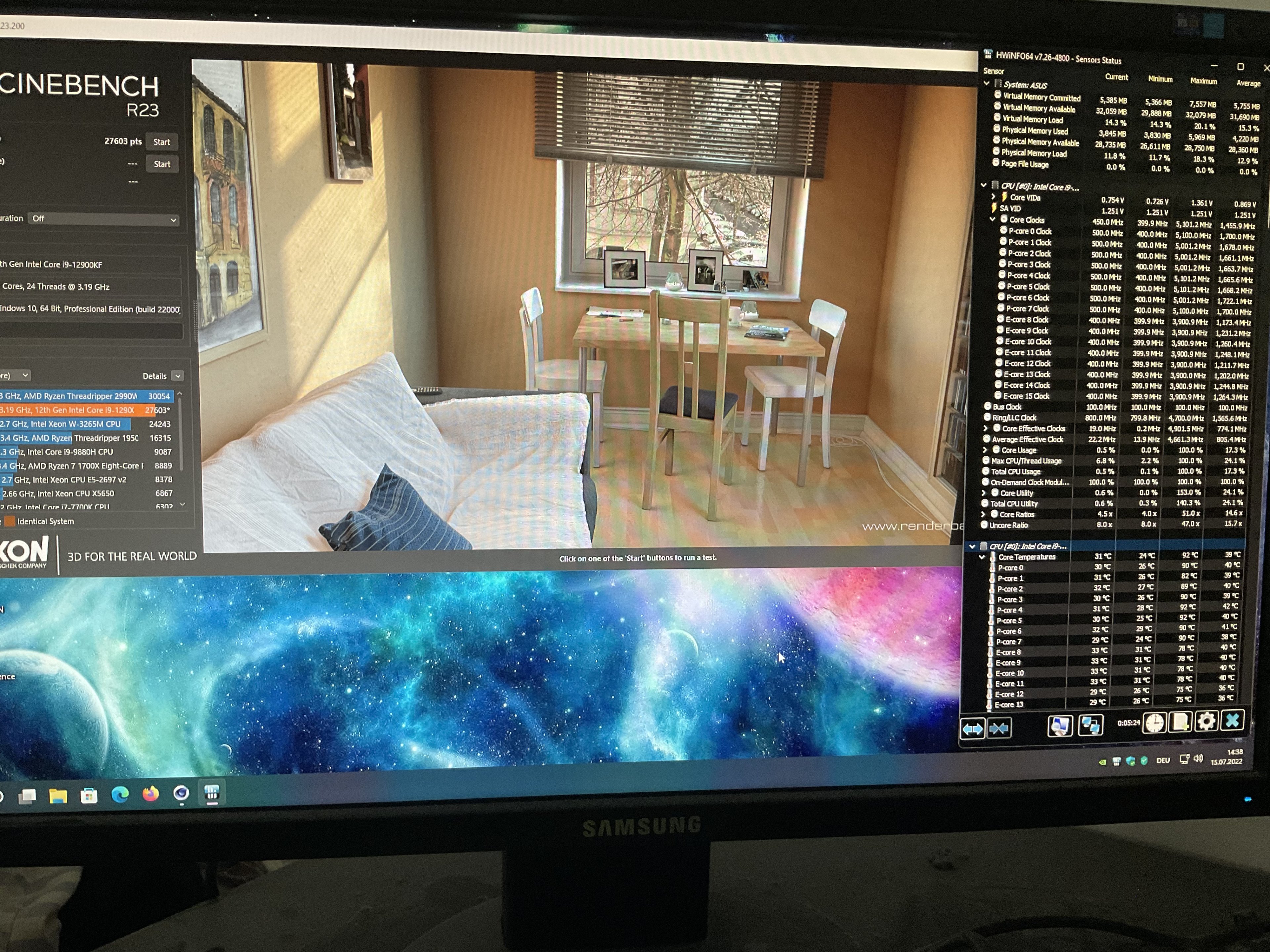

Wie heiß wird der Prozessor unter Volllast überhaupt?
Wenn er throtteled wie der TE sagt ist das doch unerheblich, dann ist er zu heiss und geht über seine Betriebstemperatur. Ab da bekommst Du eh keine zuverlässigen Werte mehr, dann sollte eigentlich ein auf und ab zwischen abkühlen und erneutem throtteln kommen.
MfG
96 bis 100 grad bei Cinebench 23. idle sind es zwischen 35 - 39 grad

Was verbraucht der im Cinebench R23 laut HWiNFO?
Reaktionen: Graphixx
Bei Cinebench verbraucht er gerne 230 - 240 Watt. ich habe mir den 12900k day 1 gekauft. ich wusste nicht, dass dann noch ein 12700er rauskommt. Ich wollte einfach den besten Prozessor und habe gesehen, dass es mit ein paar Bios Einstellungen auch mit dem Noctua Prozessorkühler funktionieren sollte. Es hat ja auch geklappt, aber jetzt ist sommer und die neuen Lüfter sind super-eise, schaffen aber auch nur 1000 RPM.

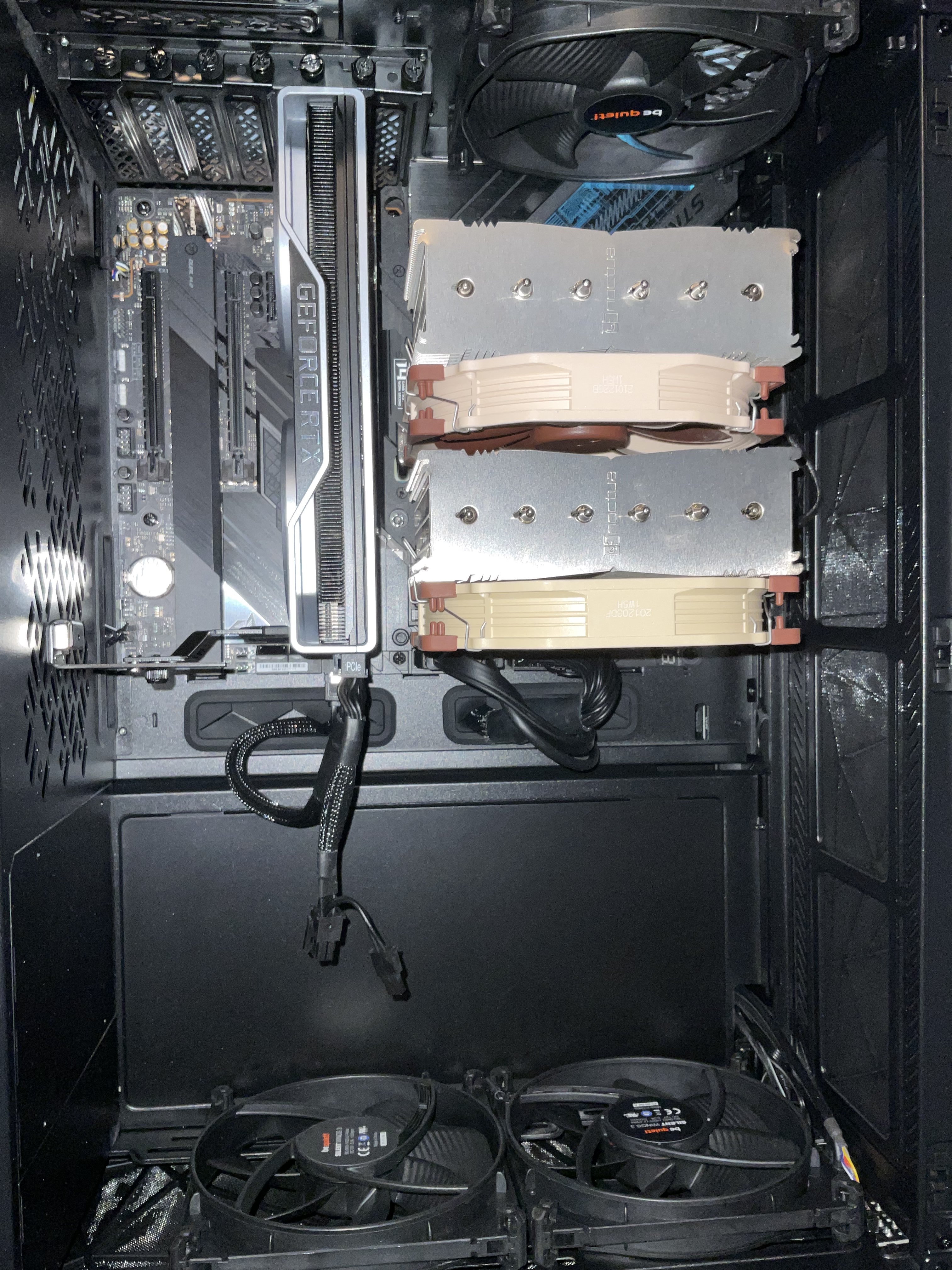

Mal im BIOS die Lüfterdrehzahl checken. Auch kann man die Temps senken wenn oben, hinten im Gehäuse ein Abluft Lüfter installiert wird. Macht bei meiner Kiste ~5° aus (TDP 99W oced), bei nem' Kollgen mit einem 11900K hatte selbiges Problem, konnte die Temps um ~8° durch den installierten Lüfter senken.
Tipp 1: Lüfterumdrehung checken, ob korrekt eingestellt
Tipp 2: Abluft Lüfter oben, hinten installieren (falls möglich)
Tipp 3: Powerlimit PL1, PL2 konfigurieren

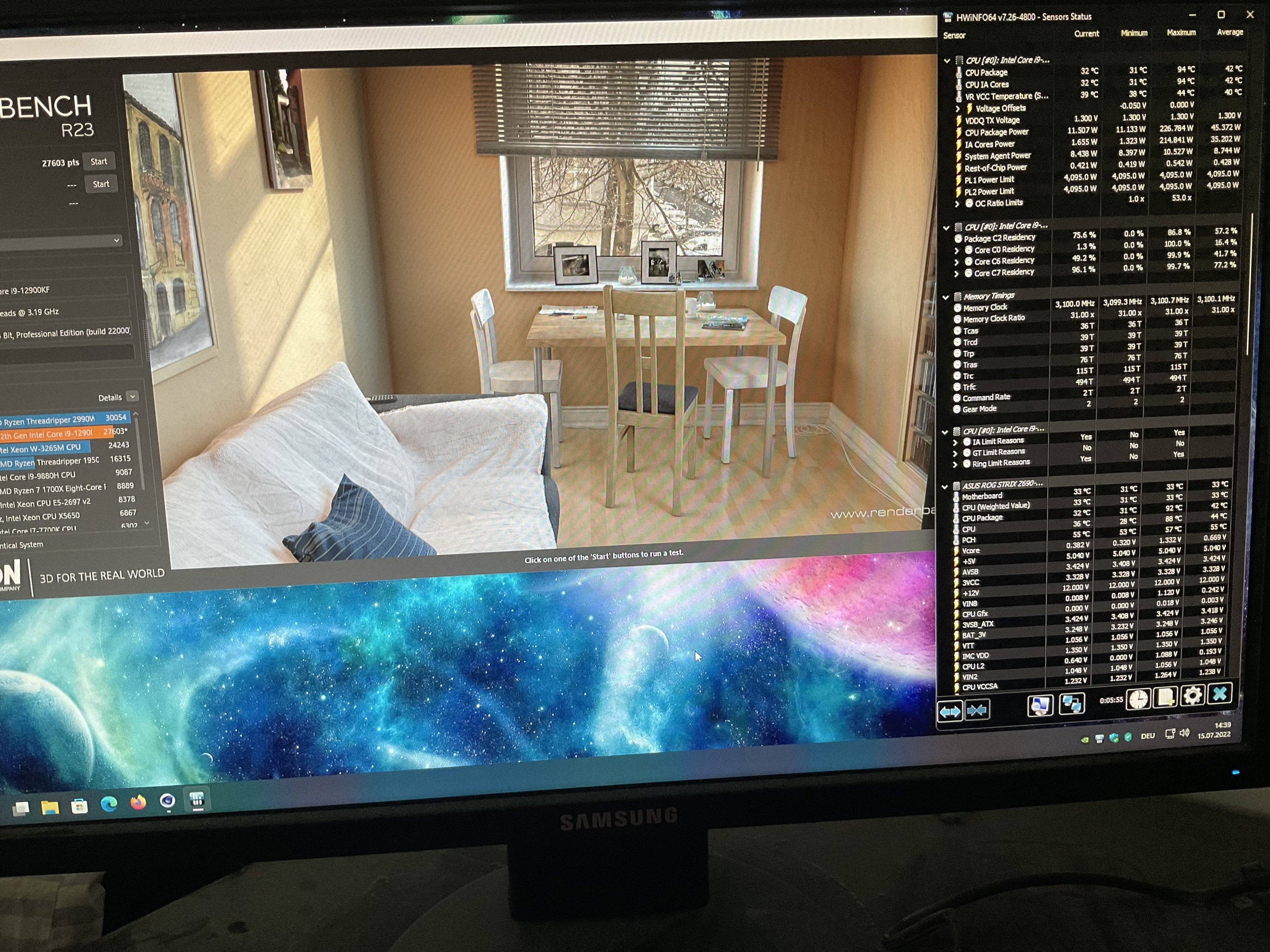

Hi, ich habe mal die WLP erneuert und es hat die Temperatur etwas verbessert! Es war tatsächlich zu wenig Paste auf dem Prozessor. Jetzt habe ich die WLP verstrichen anstatt gekleckst. Lüfter passen, 1500,Rpm bei den Prozessor Lüftern, 1000 Rpm bei den Gehäuse Lüftern. einen Lüfter oben am Gehäuse anbringen werde ich auch mal testen! Multiformat Enhancement auf enforce hat keine Besserung gebracht, Svid behavior werde ich noch testen! Danke für eure Tipps! Hier sind die Daten von HWinfo nach Erneuerung der Wärmeleitpaste.
PS: der letzte Cinebench Test war nicht direkt vor dem Umbau. Es war im Frühling, als die Temperaturen noch etwas kälter waren. Umgebungstemperaturen jetzt ist ca. 25°.
