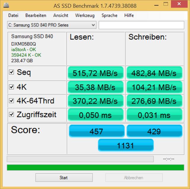

Nochmals Danke, jetzt hab ich mit DEM AS-SSD Benchmark reproduzierbarere Ergebnisse für meine SSD 840 Pro:
AS SSD Benchmark Samsung SSD 840 Pro.jpg.
Mehrmaliges Ausführen unter den gleichen Bedingungen brachte annähernd (+/- 5 %) die gleichen Werte.
Gestern habe ich nochmals WIn8.1 installiert, nachdem ich das BIOS sorgfältig eingestellt habe, aber AHCI wird von der Samsung-Software noch immer als "deaktiviert" erkannt (Einstellung RAID soll laut ASUS-Auskunft AHCI beinhalten). Die TRIM-Funktion ist intakt und die Benchmark-Werte sind auch OK, also bin ich zufrieden.
