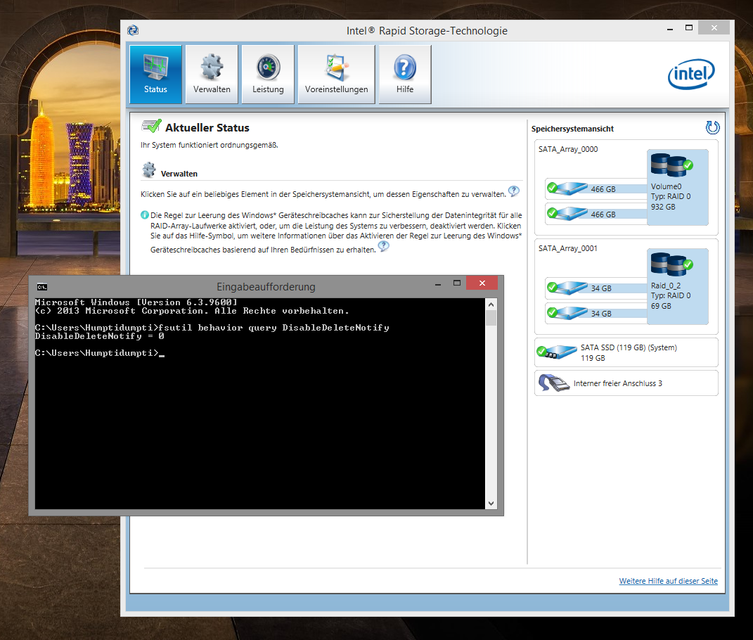

Schlagt mich wenn ich falsch liege, aber hat Intel nicht schon vor geraumer Zeit (min. 1 Jahr) in deren Treibern die Trim Funktion für SSDs ermöglicht selbst wenn sich der Controller im Raid Modus befindet und ein Array am Controller besteht.
Z77 und Z87 können sogar Trim an ein SSD Array durchreichen.
Nope gerade ergoogelt. Trim funktioniert natürlich auch in nicht Arrays wenn der Controller im Raid Mode ist.
Würde ja auch wenig Sinn machen es nach ewigkeiten im Raid zu ermöglichen und non Raid Arrays aussen vor zu lassen.
Testen kann man es mit der Kommandozeile:
fsutil behavior query DisableDeleteNotify
Antwort: DisableDeleteNotify = 0 = Trim aktiv
Antwort: DisableDeleteNotify = 1 = kein Trim aktiv
Nochmal. Das ist falsch. Trim funktioniert natürlich auch in non Raid Arrays. Und das schon geraume Zeit.
Edith: Trim bei SSDs neben Raid Arrays am gleichen Controller geht seit RST 9.6 (März 2010)

ok, aber der Befehl: "fsutil behavior query DisableDeleteNotify" zeigt ja nur an, ob der TRIM-Befehl vom Windows gesendet wird bzw. ob TRIM im Windows aktiviert ist oder nicht. Aber ob er auch tatsächlich bei der SSD ankommt (genau dass soll ja das Problem sein, wenn der RAID-Modus im BIOS aktiviert ist), ist leider nicht ersichtlich. Windows kanns, die SSD kanns... aber kann es auch der Kontroller "durchreichen"?

Nein, falsch, damit kann man nur die Voraussetzungen prüfen, denn fsutil behavior query DisableDeleteNotify zeigt nur an, ob Windows überhaupt TRIM Befehle schickt und Tools wie CrystalDiskInfo zeigen die Eigenschaften der Disks an, also ob der Controller überhaupt TRIM Befehle versteht, nicht aber ob er welche bekommt.
Ob TRIM aber wirklich funktioniert, dei Befehle also wirklich ankommen und verarbeitet wurden, kann man daher nur mit dem Tool TrimCheck prüfen, man lässt es zweimal laufen, beim ersten mal wird die Testdatei erzeugt und gelöscht, beim zweiten mal wird geschaut ob TRIM funktioniert hat. Dazwischen sollte man nichts am Rechner machen und ein paar Minuten warten. Wurde TRIM nicht als funktionierend erkannt, kann man es auch erneut laufen lassen und es prüft die Daten noch einmal.
