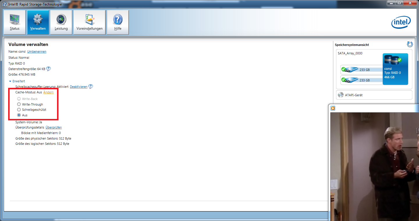

Eine Frage habe ich noch:
Im Bild unten ist der write back cache deaktiviert, den kann ich auch nicht aktivieren, soweit ich jetzt doch sehen konnte, zumindest nicht beim Intel Storage Programm. Ich frag mich nur warum der von Haus aus ganz deaktiviert ist.
Was mir noch bleibt ist write-through und schreibgeschützt, wobei ich schreibgeschützt in diesem Zusammenhang nicht verstehe.
Welche Meinung hast du dazu ?
Edit: K ich habs selber herausgefunden. Man muss den Schreibcache oberhalb deaktivieren dann kann man den write back wieder aktivieren.

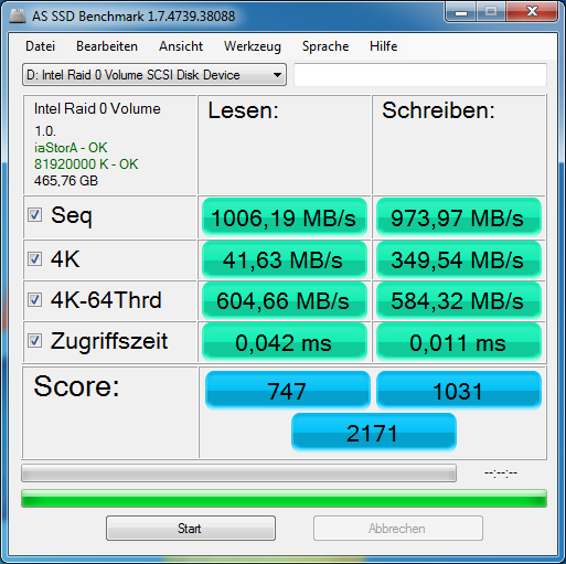

Abartig wieviel Mehrleistung dadurch erreicht wird. Vorallem die 4k Schreibgeschwindigkeit und auch die Zugriffszeit beim Schreiben.
Dass die 4k Geschwindigkeit beim Lesen von ca. 31 mb/s auf mehr als 40mb/s gestiegen ist verstehe ich aber in dem Zusammenhang nicht.
Ich hab bei mehrmaligem Test ohne write back cache nie mehr als 31 mb/s geschafft.
Ich bin begeistert =)
Edit 2: Was mich aber stutzig macht ist.... Als ich write back aktiviert habe, kam eine Warnmeldung, dass unter besonderen Umständen Daten verloren gehen können.
Du meinst die 359MB/s? Das schafft die SSD nicht, das passiert im RAM, also im Schreibcache. Dabei gehen natürlich immer dann Daten verloren, wenn der Schreibcache nicht auf die SSD geschrieben werden kann, also bei einem Stromausfall oder einem BSOD. Das ist das Risiko jedes Schreibcaches, weshalb die RAID Controller ja auch für gewöhnlich ein Akkupack (BBU) oder neuerdings einen paar Kondensatoren und Flash mitbringen.

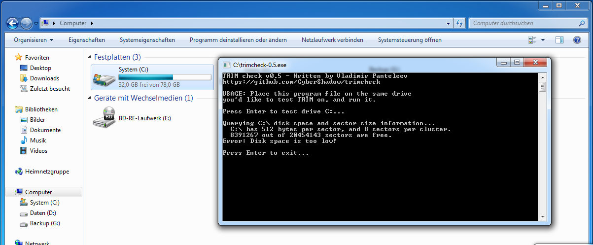

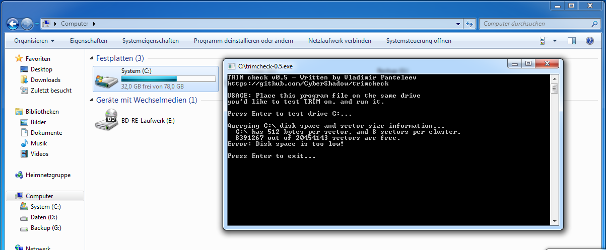

Und noch etwas. Hab versucht auf der Partition C trimcheck wieder durchzuführen.
Nur sagt er mir, obwohl ich noch mehr als 30GB frei habe, dass die disc space zu gering ist.
Der Explorer liest immer erstmal alles was geht ins vorher RAM ein und berechnet die Geschwindigkeit auf der Basis der gelesenen Daten. Daher zeigt er am Anfang immer eine höhere Geschwindigkeit an, wenn man von einem schnelleren auf einen langsameren Datenträger kopiert. Dann kommt bei der Evo hinzu, dass diese ja nur die 3GB, bzw. bei Dir wegen des RAID 0 dann 6GB schnell schreiben kann, danach dann nur noch mit so 250MB/s (bei der 250GB Evo), da aber die Daten auch von der gleichen SSD gelesen werden, bremsen sich die Zugriffe halt gegenseitig und wenn der Virenfinder noch über die Daten schaut, dann bremst der auch noch mal.
Trimcheck meldet den Fehler vermutlich, weil Du das Programm auf direkt C:\ gestartet hast, aber die cmd.exe nicht als Administrator gestartet wurde. Normale User dürfte aber nicht auf C:\ schreiben, was Trimcheck ja macht, weshalb es dann die Fehlermeldung ausgibt. Die müsste korrekt lauten, dass ihm das Anlagen des Testfiles nicht möglich war. Verschiebe Trimcheck also in ein Verzeichnis, wo der User unter dem Du angemeldet bis auch Schreibrechte hat und teste dort erneut, oder starte die cmd.exe "Als Administrator" (aus dem Menu der rechten Maustaste).

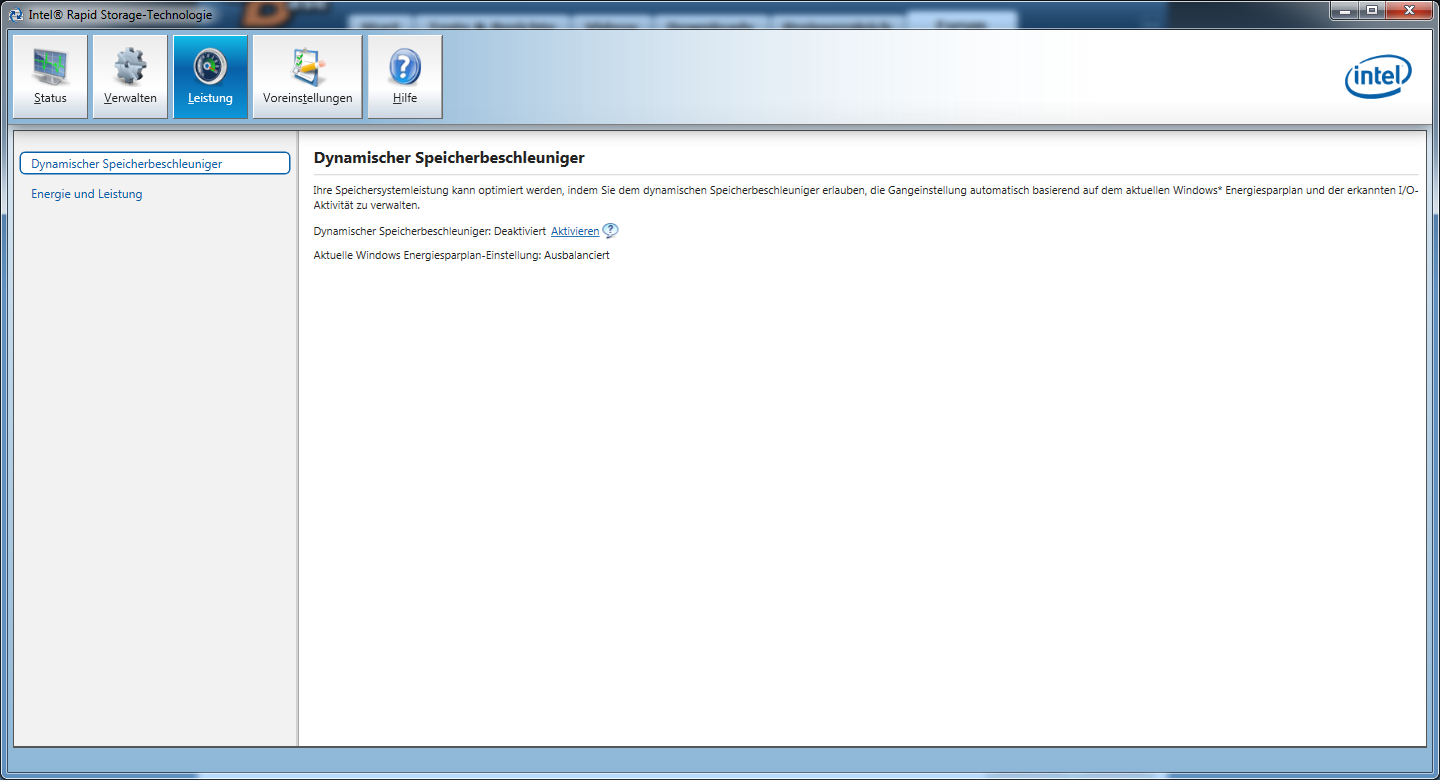

Ich habe mal versucht den dynamischen Speicherbeschleuniger im Raid Treiber zu aktivieren, leider ohne Erfolg. (siehe Bild unten)
