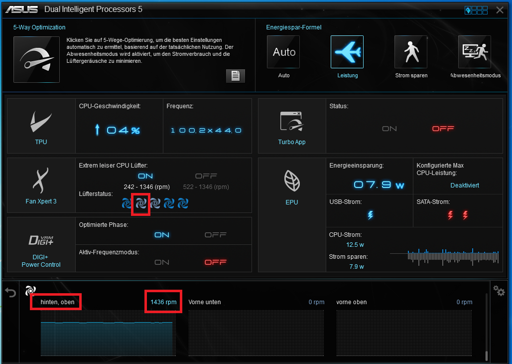

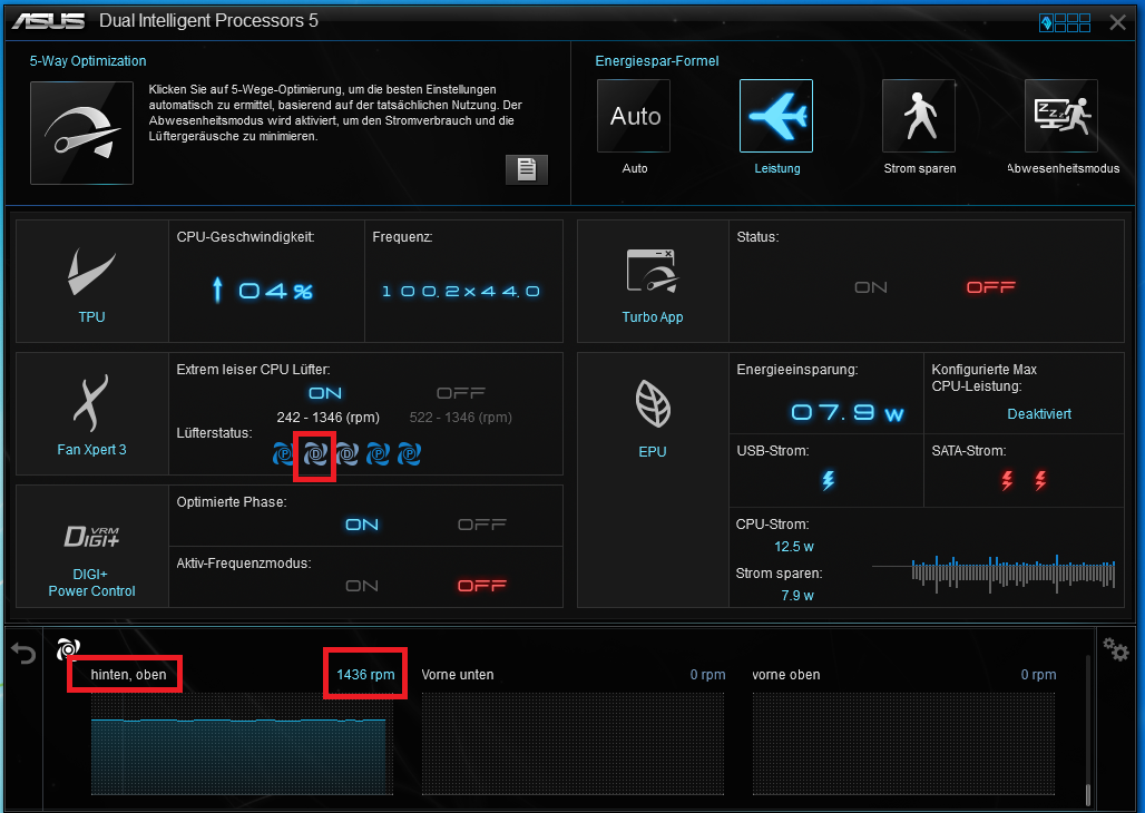

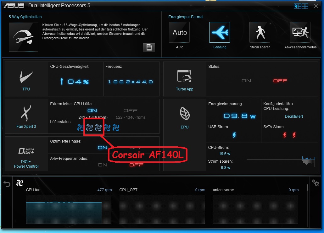

Hallo Leute,
ich habe das Problem das andauernd ein Lüfter die Einstellungen von mir nicht annehmen will (von 5 Stück).

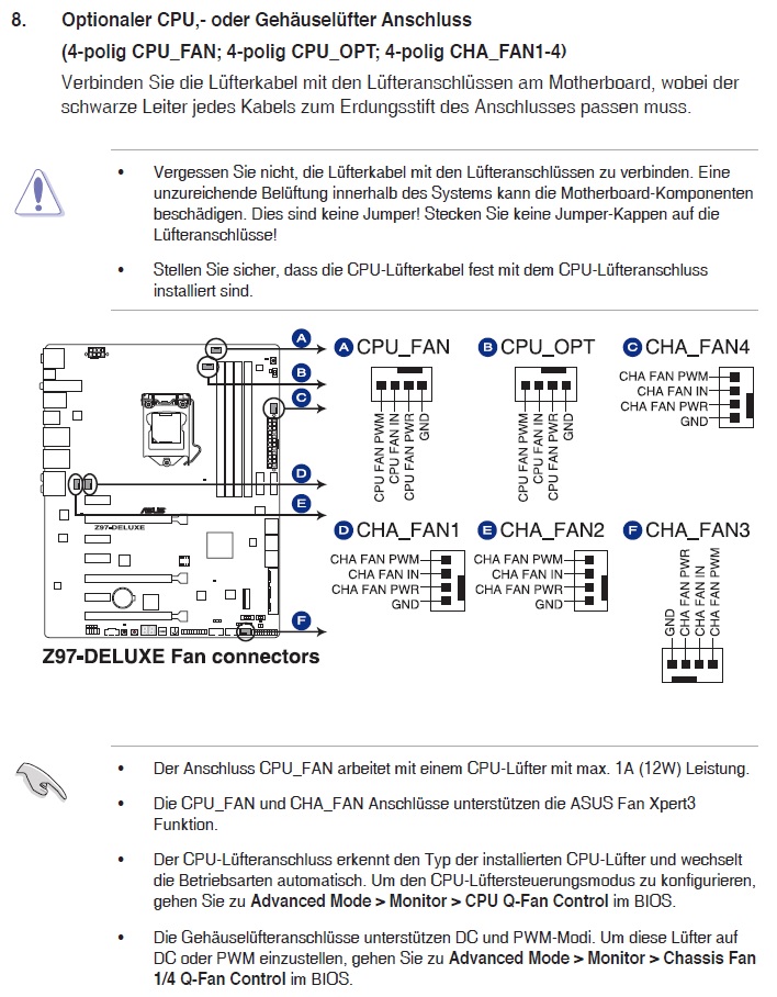

Mainboard Asus Z97 Deluxe
- CPU Fan: Mugen Max (PWM)
- optionaler CPU Fan2: leer
- CHA1 Fan: unten/vorne (DC) ... 140ger Corsair
- CHA2 Fan: hinten/oben (DC) ... 120ger Corsair
- CHA3 Fan: vorne/unten (PWM) ... Noctua NF14s Redux 1200 PWM
- CHA4 Fan: vonre/oben (PWM) ... Noctua NF14s Redux 1200 PWM

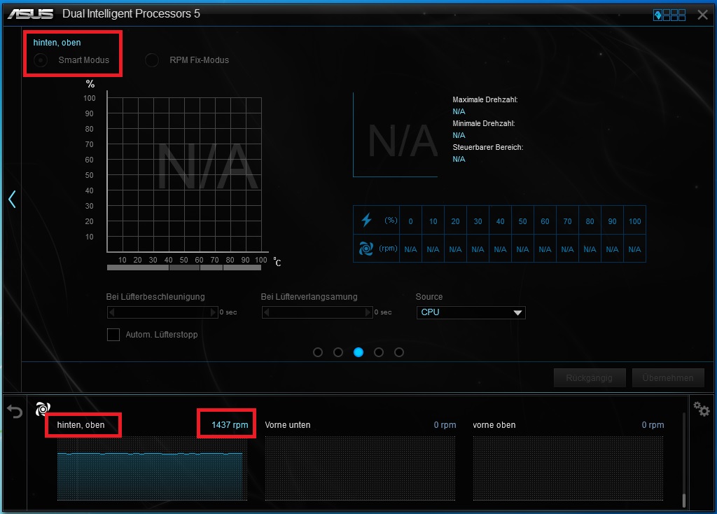

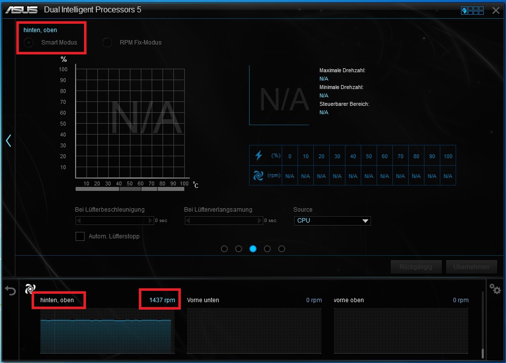

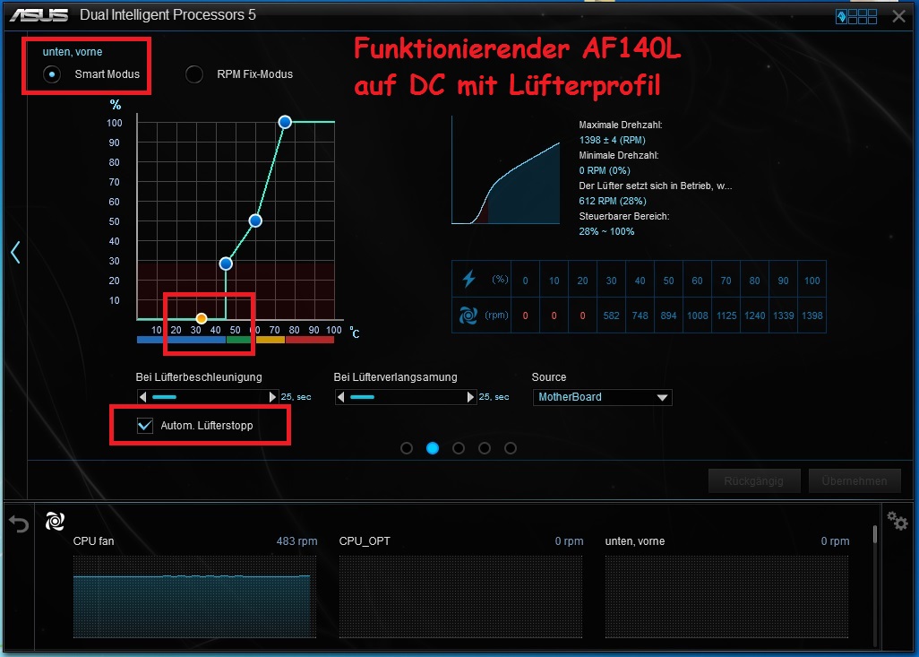

Dieser eine Lüfter lässt sich überhaupt nicht Einstellen! Bis zum hochfahren funktionieren die Einstellungen vom EFI und nachdem dann die AI-SUITE-3 startet funktionieren alle Lüfter nach eingestelltem Profil nur dieser EINE steht auf NA und alles grau hinterlegt. Keine Einstellungen möglich. Jedoch Erkannt hat er diesen und lässt ihn die ganze Zeit auf vollen Drehzahlen arbeiten. :(
Benutze die AI-Suite wegen dem genaueren Einstellungsprofil + Automatischer Lüfter Stop und der Übersicht während des Betriebes.
Wisst ihr vielleicht wie ich es hin bekomme?
Gruß Chris

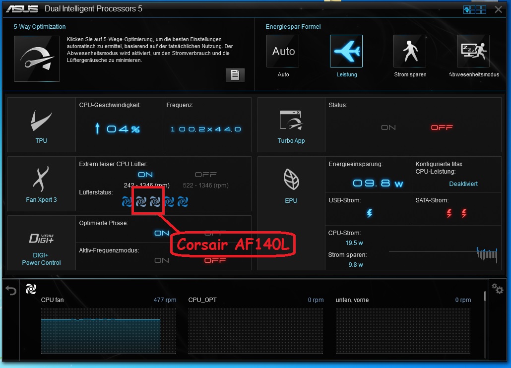

Er hat wahrscheinlich zu unterschiedliche technische Eigenschaften, zB. ne viel höhere Anlaufspannung?
Naja es sind die originalen Corsair AF140L (ohne LED) die beim Gehäuse bei waren. Dieser ist aber nirgendwo genauer gelistet, immer nur als LED-Version die sich optisch auch leicht unterscheiden. Auf der Rückseite steht nur 0.10A. Der Noctua NF-P14s redux-1200 PWM ist mit 0,08A angegeben. Von Anlaufspannungen ist überhaupt nix zu lesen. DAZU läuft dieser ja auch einwandfrei bis Win Start nach den EFI Einstellungen, jedoch nach dem AI-SUITE greift tanzt nur dieser EINE aus der Reihe (2 identische AF140L verbraut) und läuft auf 100%.
