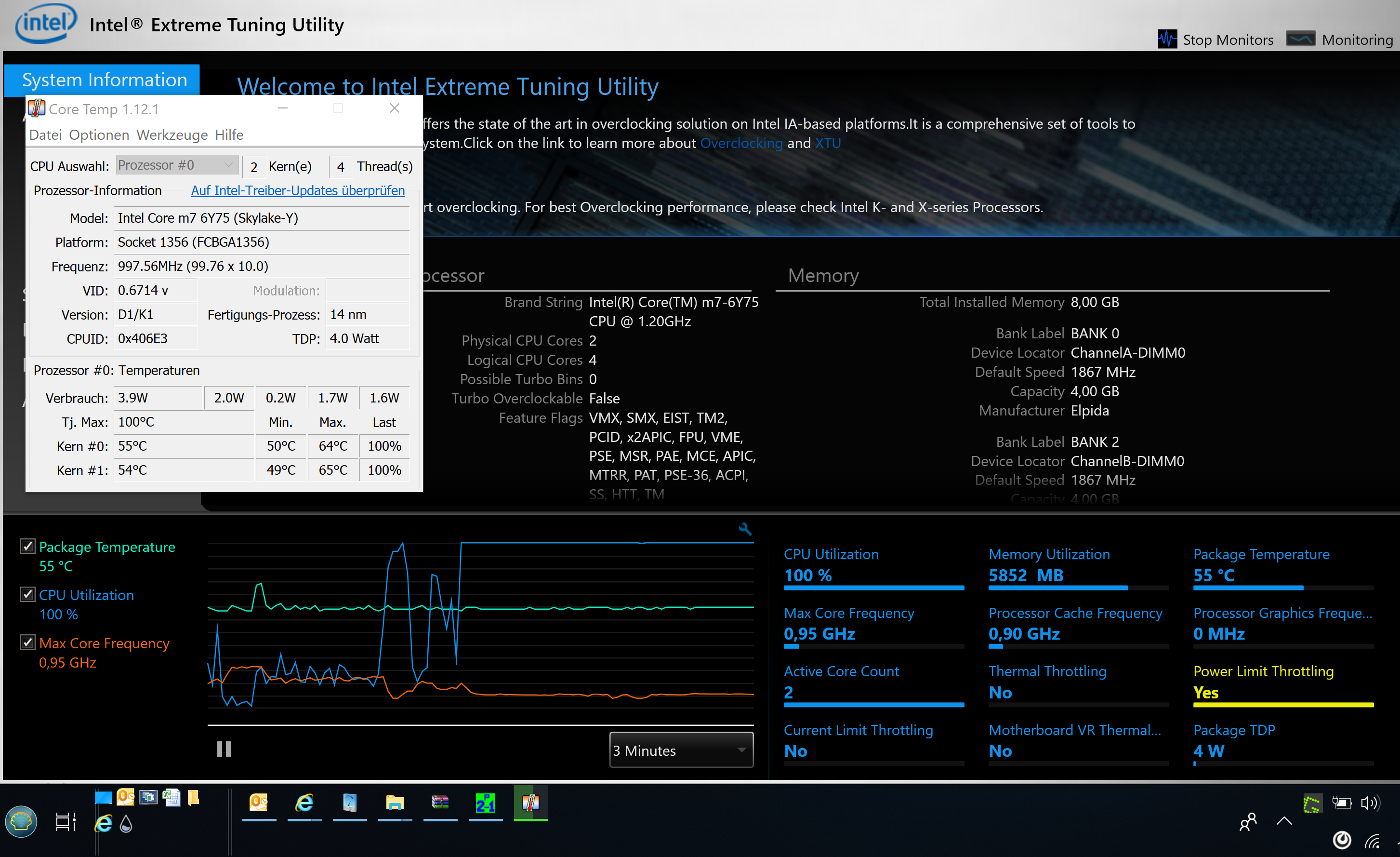

ich habe ein ASUS Zenbook UX305CA-FB055T mit Windows 10.
http://geizhals.de/asus-zenbook-ux305ca-fb055t-schwarz-90nb0aa2-m02490-a1358073.html?hloc=at&hloc=de
Wenn ich z.B. ein HD Video laufen lasse verhält sich die CPU nach ca. 10 bis 15 min. so wie hier zu sehen:
D.h. die CPU ist zu 100% ausgelastet taktet aber nur noch mit 600-700 MHz, wobei die Temperatur nicht über 60° steigt.
Dabei Ruckelt das Video dann natürlich und hat auch Tonaussetzer. Unter Prime95 ist das Verhalten ähnlich.
Möglicherweise taktet der Prozessor runter um die TDP zu halten. Ich habe gelesen, dass man bei der verbauten CPU Intel Core m7-6Y75 die TDP einstellen können soll. Leider fand ich keine Einstellung und kein Tool mit dem man das machen könnte.

Wie verhält sich der GPU Takt im selben Zeitraum?
Die TDP der Core M kann nur der Hersteller mittels BIOS/UEFI einschränken bzw. freigeben.
Das ganze was hier passiert ist eine einfache Einschränkung der Core M. Entweder durch das PT oder TT. Ich vermute fast eher noch, dass es hier mit Temperaturen über 90°C einhergeht und damit das TT anspricht.
Ich kann ein ähnliches Verhalten bei meinem Surface mit i5 4300U beobachten. Schaue ich 2k Videos, dann hält die iGP zwar ihre 1150MHz, die CPU jedoch ist mit 1500MHz unterhalb des Basistaktes.
Darum auch die frage, was macht die GPU in der selben Zeit? Ist diese ohne Einschränkung am Limit, kann es auch sein das hier die Energie benötigt wird, welche die CPU abgeben muss. 7,5W sind halt doch Intel Atom Niveau.
der hat sogar standardmäßig nur eine TDP von 4,5 Watt. Das würde auch zu den Screenshots passen

Bei dem Intel Extreme Utility gibts doch extra eine Anzeige welche dir anzeigt ob der Prozessor throttelt oder nicht. Vielleicht dort mal ein Auge drauf werfen...
und laut dem screenshot geht die CPU temp ja auf 70 grad vielleicht ist dort im bios eingestellt das ab bestimmte grad temperatur throttelt oder halt mit nurnoch 600-700 mhz läuft

Die Temps sind OK. Siehe Screenshot oben.

@Chaserheart: Lt. Intel Extreme Tuning Utility ist ThermalThrottling auf "No"

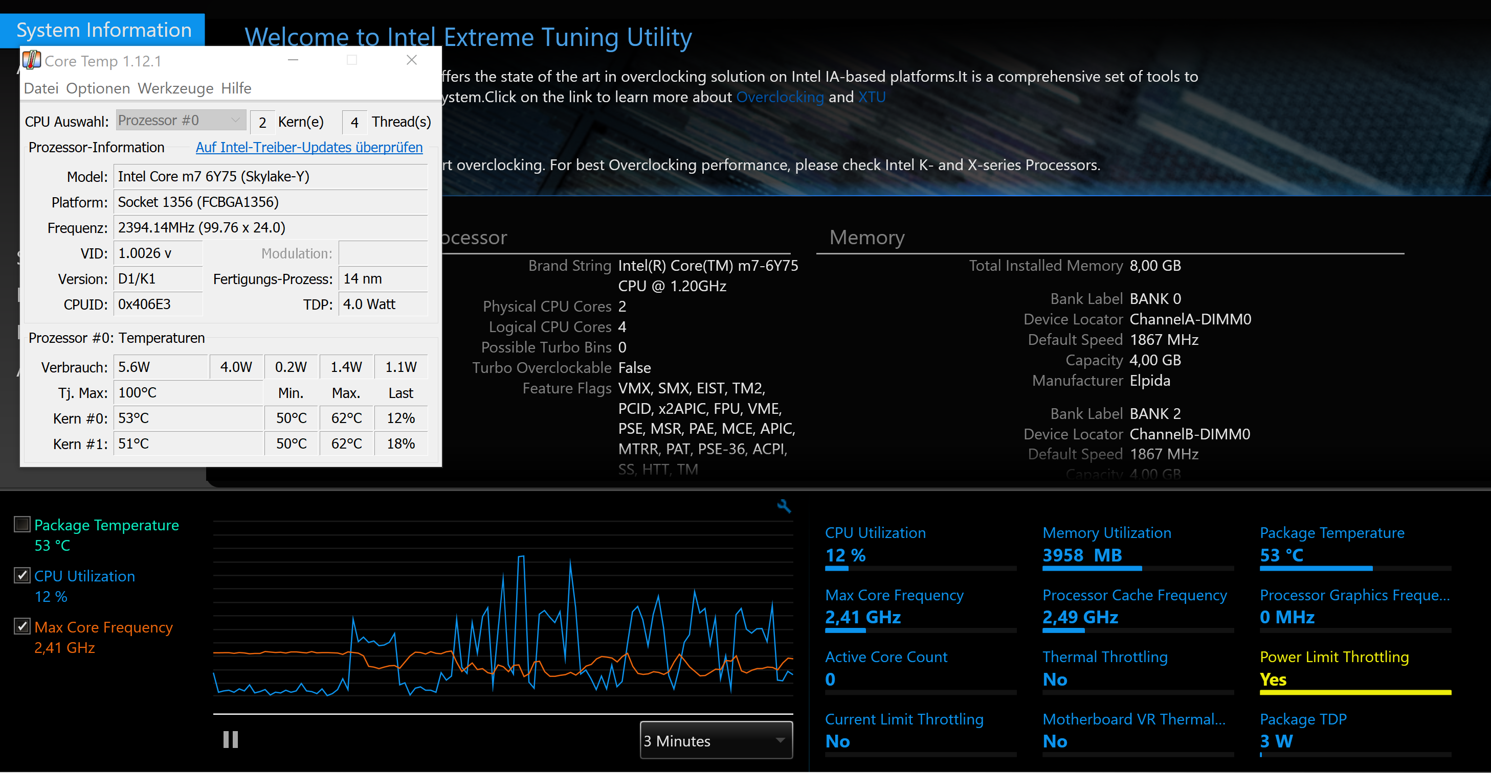

Darf ich das mal ausbuddeln. Genau das gleiche Problem mit M7 6Y75 CPU im ZENBOOK. Beim Spielen und auch bei Videos nach 10-15 Minuten ruckeln.
Das Intel Tuning Tool zeigt andauerndes Throtteling an und die CPU geht dauerhaft auf unter 1 GhZ runter.
Was mir auffällt ist, dass alle Auslastungtools a la Coretemp und auch das Intel Tool 100% Auslastung anzeigen, nur der WIN10 Ressourcenmanager zeigt um 50% Auslastung an.
Hat mich erst sehr gestört bei kleinen Spielen (FiFa13, nix wildes) und jetzt auch bei Videos.

Die Temp ist immer gleich unter Last (hier auf dem Foto Prime95) oder idle - denn dann wird einfach auf <1 Mhz runtergetaktet um die Stromaufnahme zu drosseln. Das wird auch das Problem sein.
Sie geht nur minimal hoch, wenn unter wenig load der Takt kurz ansteigt.

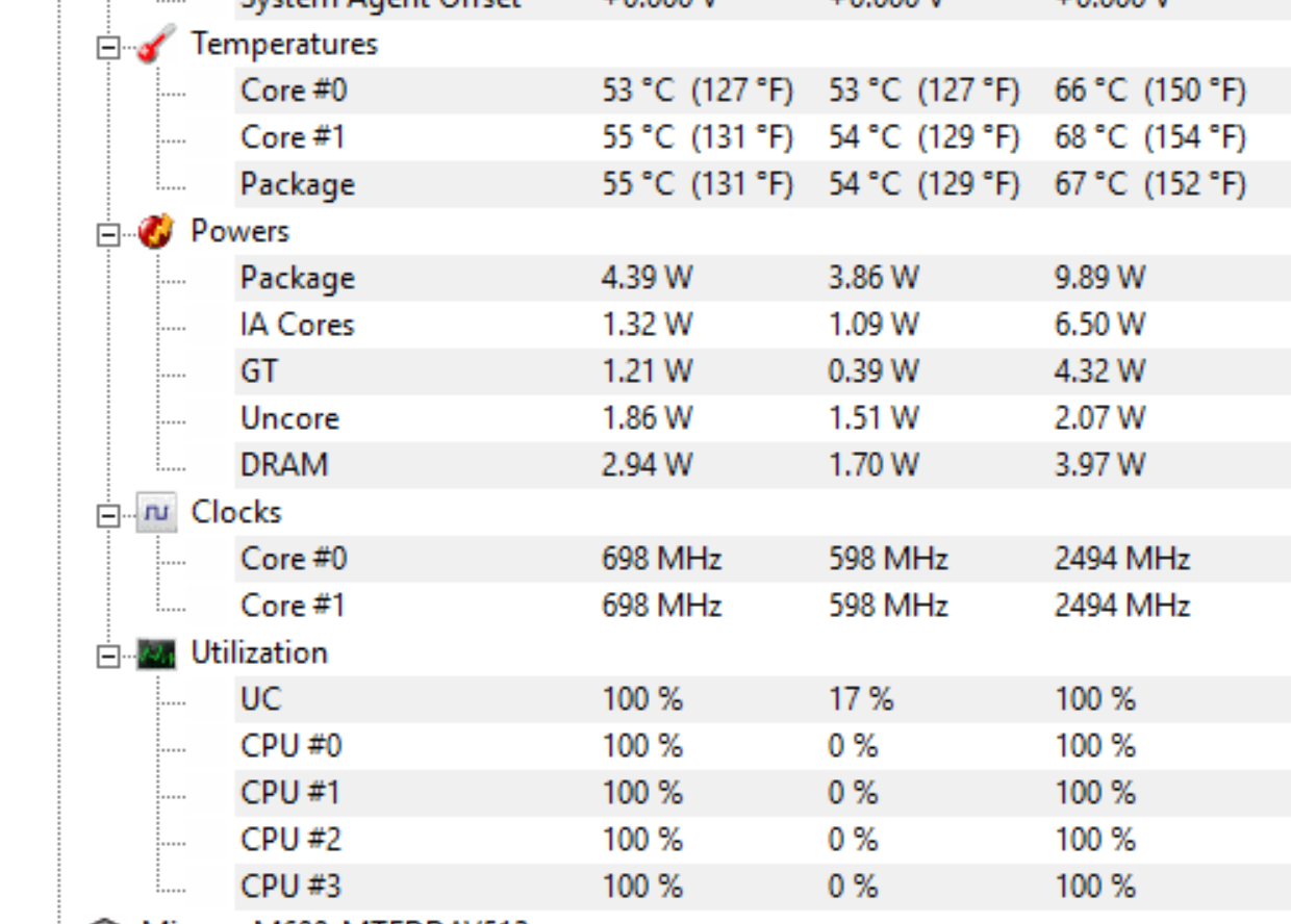

Ich habe einen Artikel hierzu hier auf CB gefunden. Um Abhilfe zu schaffen, muss die Sapnnung runter. Dann gibt er einen höheren Takt frei. Also Tuning durch undervolting! Ich checks gleich mals aus. Hab nur eben kurz mal 0,01V weniger angesetzt und der Takt ging direkt aus 1,3 GhZ.
Edit:
Erfolg hält sich in Grenzen. Der Intel eigene Stresstest, den ich zuerst benutzt habe ist wesentlich milder als Prime oder das Abspielen eines 4K Videos. Passiert nicht viel. Vielleicht 100 Mhz mehr. man kann bis ca 75 mV runtervolten, sonst gibt's Fehler.
