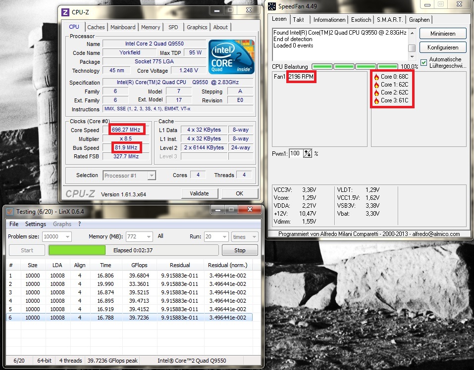

Hier ein Screenshot vom Test und den Temps.

Dein Speefan zeigt zumindest bei +12V einen merkwürdigen Wert, entweder auslesefehler, doofer Sensor oder kaputtes Netzteil

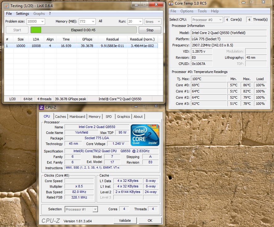

Hier noch ein Pic mit aber mit CoreTemp.
EDIT: Core SPEED müsste ca 600MHz haben, kA warum es nicht im Bild angezeit wird

die coretemp daten aus Post#9 screenshot sind zumindest noch im rahmen. wobei ich die knapp 70°C ohne last mal ebven dem arctic zuschreibe. so einen boxed-kühler hab ich auch mal genutzt, damit kann man auch ocen, aber dann muß man schauen, ob man den flachen neuen oder den hohen alten hat. mit dem alten gehts bedeutend besser, find ich.
