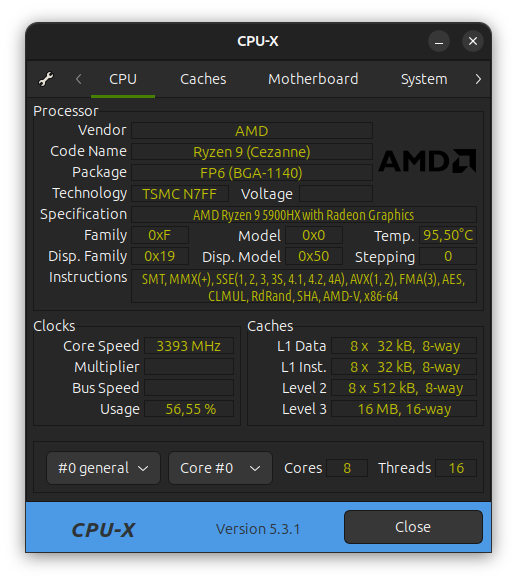

Hallo an alle!
Ich habe mir für mein Studium (Software Entwicklung), vor 4 Jahren, ein Notebook gekauft.
Während des Studium haben wir und öfters mit Virtuellen Maschinen und KI beschäftigt.
Aktuell trainieren wir kleine KI Modelle lokal und da stürzt mein Laptop manchmal ab, oder er regelt stark runter damit er nicht überhitzt.
Ich habe beobachtet, dass sich der Laptop bei 95,5 Grad abregelt und dann mit der Taktrate runtergeht (Vermutlich auch mit der VCore usw.).
Kann ich somit irgendwas optimieren, um trotzdem mehr Leistung zu haben oder hat man das Problem immer mit Notebooks?
Oder kann das am Linux OS liegen, dass er die Hardware nicht optimal nutzen kann?
Ich hatte davor immer alte Stand PC's und nur fürs Studium und als aktuelles Hauptgerät ein Notebook geholt.
Hier sind meine Systemdaten:

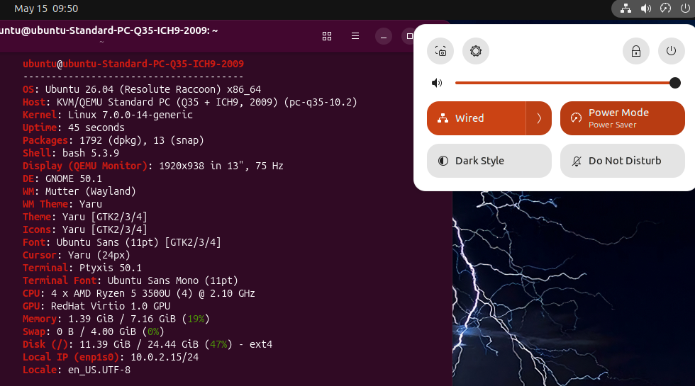

Also unter 26.04 scheinen die Leistungsprofile da zu sein. Rumgespielt habe ich mit denen zwar noch nicht aber du als findiger ITler, findest sicher einen Weg deinen Rechner zu limitieren.
