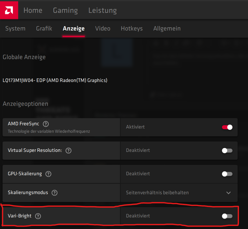

Das ist eine (blöde) Stromsparfunktion, die standardmäßig an ist... Du musst AMD Vari-Bright im Treiber ausschalten.
Reaktionen: Gustav_Glock
Vielen Dank, werde es testen und dann mich nochmal melden.
hat geklappt ich bedanke mich recht herzlich bei dir @lucdec
Reaktionen: lucdec
