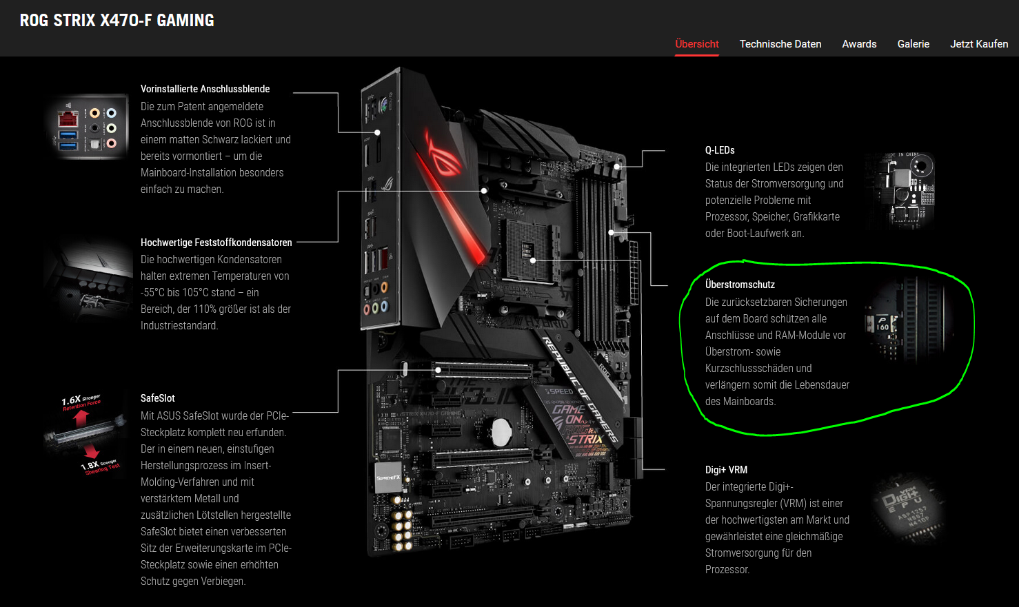

Hab das eben mal auf die schnelle gefunden diesbezüglich:
Überstromschutz für den Arbeitsspeicher
Die Schnittstellen und der Arbeitsspeicher des ASUS A88X-GAMER sind gegen Überstrom- und Kurzschlussschäden durch rückstellbare Sicherungen geschützt und verlängern so die Lebensdauer Deines Mainboards.
Wohl auch bei seiner Platine steht das so geschrieben.

Solche zurückstellbaren Sicherungen wären nach ab- und wieder anschalten wieder aktiv.
Also wird das Board einen Schaden haben, welcher vermutlich nicht auf die Sicherungen zurückzuführen sein wird.
Es wird sich um eine Multifuse (SMD-Bauform) handeln, im Falle eines Kurzschlusses wird der Stromkreis unterbrochen und setzt sich nach kurzer Zeit wieder in den Ausgangszustandes zurück. Das Verhalten lässt sich am besten mit dem eines Bimetallschalter vergleichen.
Überspannungen werden in den einfachsten Fällen mit einem Varistor gegen Masse abgeleitet.
Weitere Möglichkeiten Überspannungen zu vermeiden ist der Einsatz von Z-Dioden (Bei Mainboard unteranderem F33A)
Finde leider keine hochauflösenden Bilder von deinem Board und konnte auf den alten Bildern bei Geizhals leider nix genaues Erkennen.
