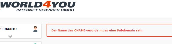

Hallo
ist das bei deinem Provider verboten oder warum kannst du Ihn nicht anlegen?
Mit freundlichen Grüßen
Martin Krüger
Anscheinend...leider
hab jetzt www.meinedomain.at weitergeleitet,dass funktioniert ja.
Der trend geht jedoch dahin,dass man www weg lässt. das is ein bisserl blöd...

afaik hat das was mit dem SOA-Record zu tun, da sind kein CNAME erlaubt ;)
